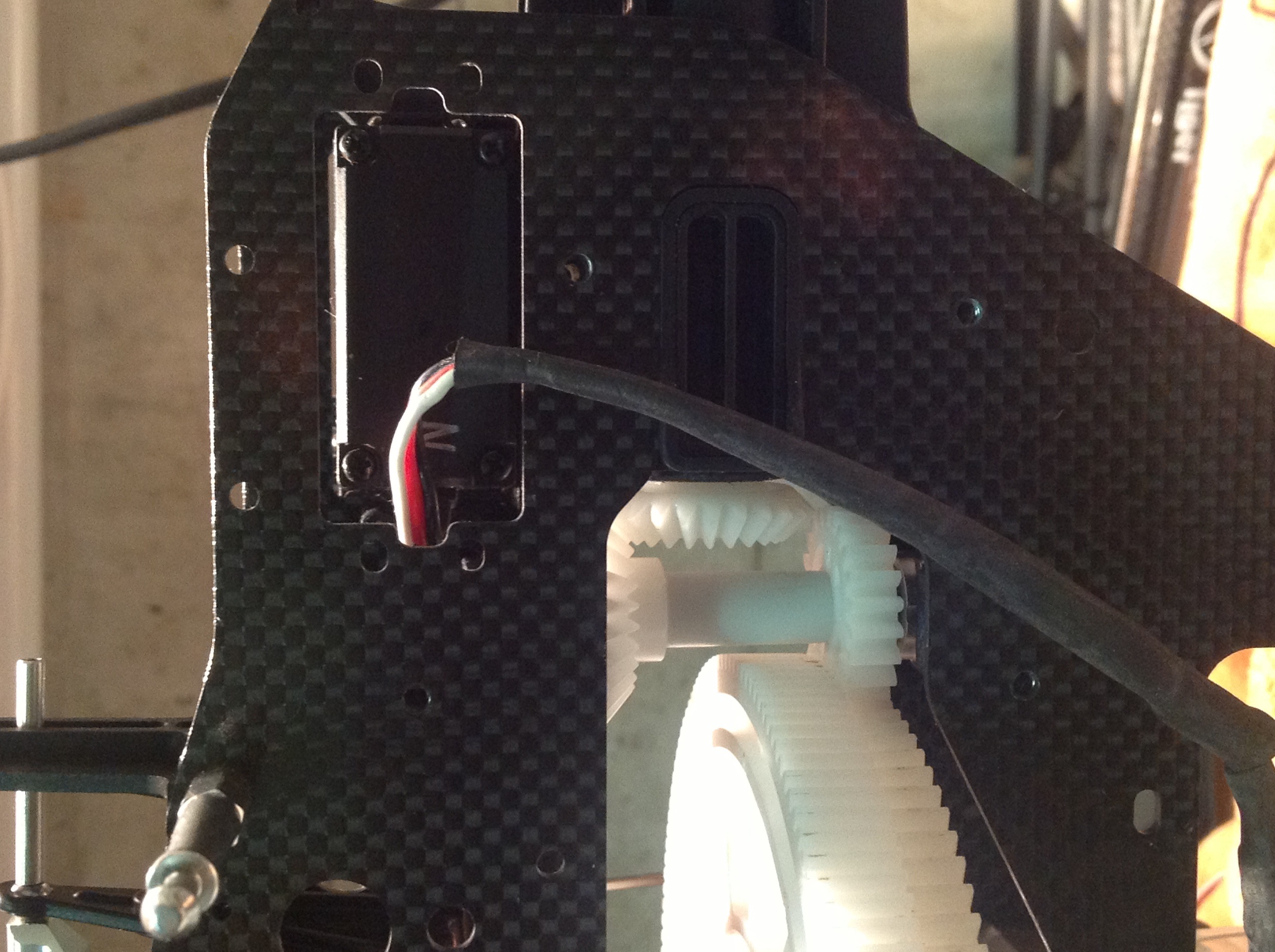

Hi X50e Piloten,
ich bin gerade bei der Winterinspektion meines X50, dabei möchte ich das Nickservokabel besser zu verlegen.
Bis jetzt habe ich es seitlich runter geführt und dann über dem Accu nach vorne gelegt
Siehe Bild
Innen am Kegelrad vorbei scheint mir zu knapp, da hab ich angst das daß Kabel ans Zahnrad kommt
und an der TS und am Motor vorbei scheint mir auch nicht optimal.
Wie habt ihr das gelöst?
Freu mich auf Lösungsvorschläge :D

torro

#42 Re: Einige fragen zum X50
Was ein Kappes, was soll das bringen ? Die Stromkabel mußte trotzdem verlegen, die eine Leitung mehr oder weniger macht doch echt keinen Unterschied. Oder übertragen die die Versorgungsspannung auch OTA ? :lol: Oder haben die dann eigene eingebaute Akkus ?
Sowas käme mir in kein Modell rein, danke. Bei eingebauten AKkus wird es lustig, die Servos alle einzeln aufzuladen. Eines vergessen, Peng ! Akku marode, das gleiche in Grün. Und Wireless ist auch klasse. Laptop am Platz, Handy am Platz, und plötzlich macht das modell was es will und nicht was es soll.

#43 Re: Einige fragen zum X50
Beitrag von DUKE40 »
Nee, die haben einen eigenen eingebaute Kraftwerk, kein Nachladen notwendig, keine Kabel und immer sicher, dass die laufen.
Übrigens, bräuchte noch einen Wireless Kabel, kann mir jemand eins besorgen? Finde nirgendswo welche.... :drunken: :mrgreen:

Yaku79
Beiträge: 11570
Wohnort: Oyten bei Bremen
#44 Re: Einige fragen zum X50
Beitrag von Yaku79 »
Naja lasst uns mal lieber den guten helfen ;-)
Ich hab zwar adhoc keine Lösung aber vielleicht weiß ja ein andere X50 Flieger etwas.

#45 Re: Einige fragen zum X50
Beitrag von Pelle »
Pelle hat geschrieben:
torro hat geschrieben:anfang 2014 kommen von futaba wireless servos.
wär genau das Richtige wenn sie es mal gibt :roll:
Wär ja schon nicht schlecht, mit intrigiertem Accu.
Im Rennradbereich gibts sowas im Schaltwerk :D
Eine Sinnvolle Lösung hab ich aber immer noch nicht :cry:
