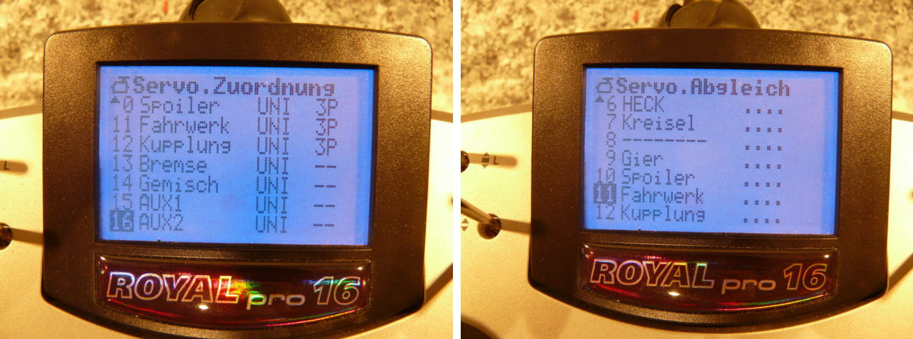

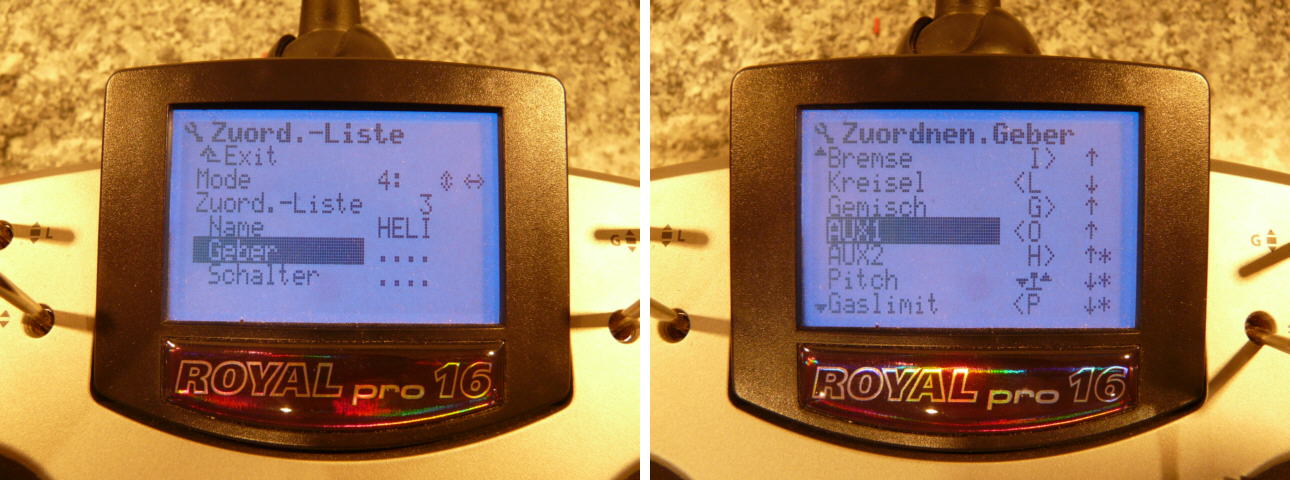

Dann weise mal "Kreisel" Kanal 7 zu und schau mal ins Menü "Mischer"

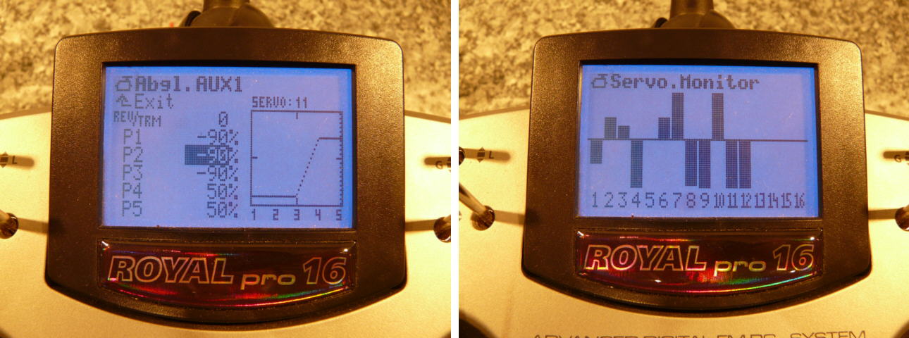

Oder du weist irgendeinen Schalter "Aux1" zu, und definierst dann die Servo-Endwege.

dilg hat geschrieben:Oder du weist irgendeinen Schalter "AUX1" zu, und definierst dann die Servo-Endwege.
Das ist auch mein Weg, den ich immer zuerst gehe.
1.) einer Funktion einen Geber zuordnen. Ja man darf auch einen Geber, der die Haupt- und / oder Neben-Flugphasen schaltet eine weitere Funktion wie z.B. Fahrwerk, oder AUX1 zuordnen. Dieser Geber löst dann bei Betätigung mehrere Funktionen aus.
2.) Auf welchem Empfängerkanal soll das Signal ausgegeben werden. (Servo-Zuordnung)
3.) Wie soll das Signal ausgeben werden. (Servo-Abgleich)
4.) Max / Min Wege bzw. Kurven einstellen, oder auch "Sprunglinien" in abhängigkeit der Geberposition soll der Wert A, B oder C sein.
5.) Kontrollieren, ob alles geht im Servo-Monitor, wahlweise auch in der Übersicht mit den Servo-Positions-Prozent-Werten
