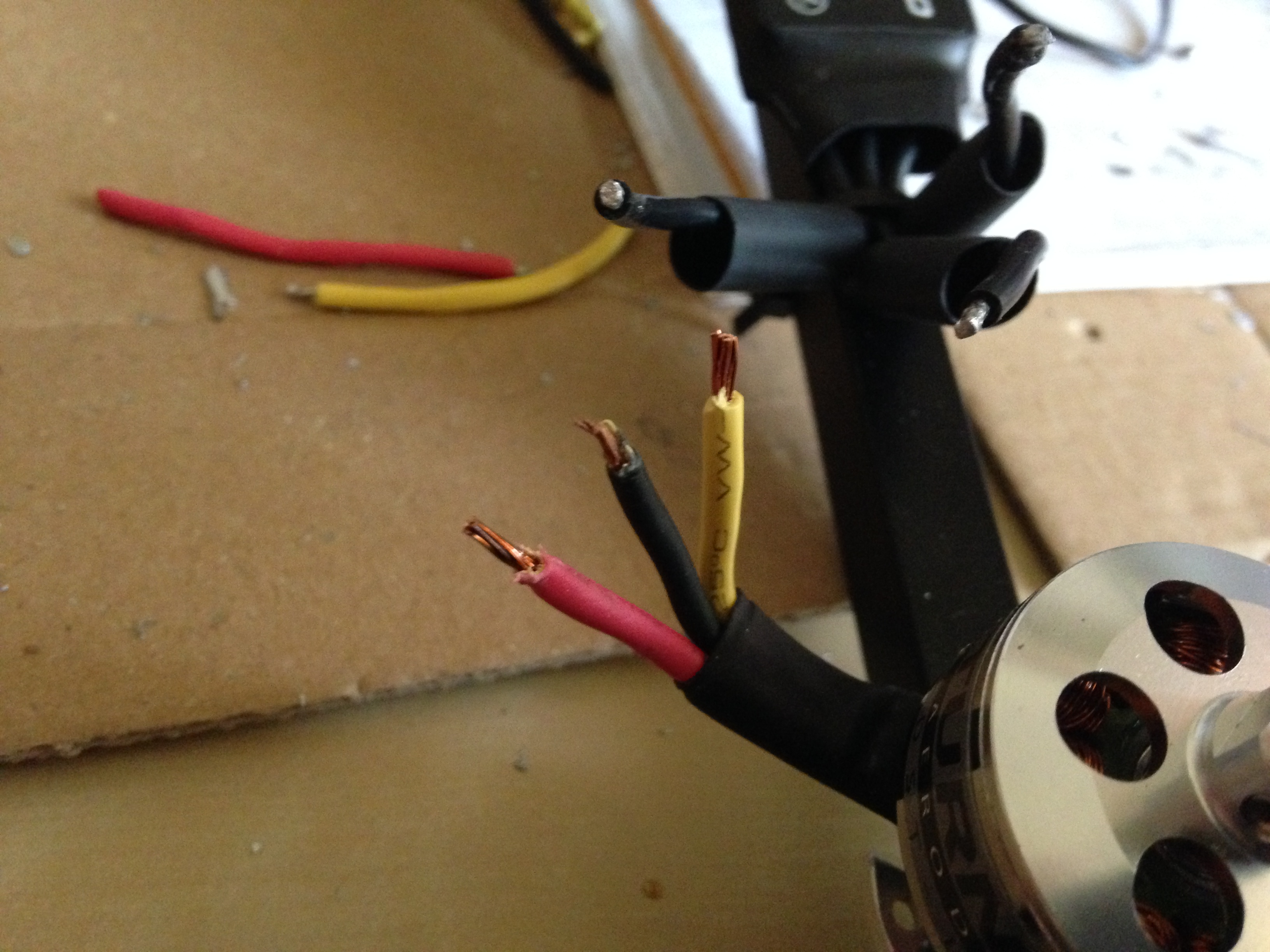

Okay, hier mal zwei Bilder.
Frisch abisolierte Kupferkabel der Motoren, die das Lötzinn nicht annehmen. Das abkratzen der Kupferschicht mit Schleifpapier und Cutter bringt untendrunter einen silbrigen Draht zum Vorschein. Trotzdem keine leitende Verbindungen mit meinem Lötzinn.

Das ist Kupferlackdraht, also ein Kupferdraht, der eine Lack-Isolierung hat. Mach den Lötkolben richtig heiß und brenne den Lack mit ordentlich frischem Lot runter. Irgendwann merkst Du, dass der Kupferdraht dann das Lot annimmt. Wenn es gar nicht gehen sollte, weil Dein Lötkolben nicht heiß genug ist, dann schab den Lack mit einem scharfen Messer ab.

Nö, dem passiert nix. Immer schön viel frisches Lot nehmen, denn das Flussmittel ist zum Runterbrennen wichtig.
