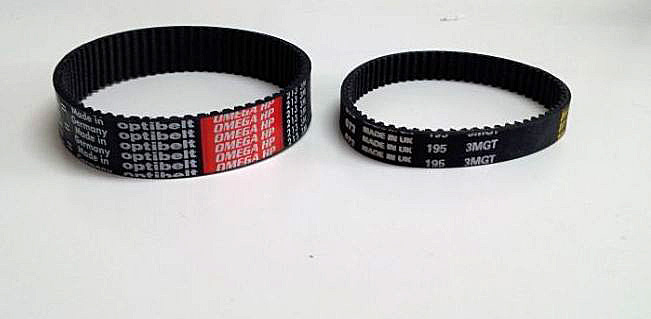

Ich greife nochmal das Thema Motorriemen auf. Also alle Bedenken der könnte zu schwach sein kann ich jetzt endgültig zerstreuen. Ich habe mal einen Vergleich gemacht zwischen dem Agile Riemen und dem eines Goblin 500.
Links ist der Agile Riemen und rechts das "Riemchen" des Goblin 500. Der Agile würde auch locker in einen 700er passen.

Moin, naja zu schwach war auch eher weniger mein Bedenken. Es geht mehr um die evtl. fehlerhafte Konstruktion, Umlenkung oder was auch immer der Auslöser dafür ist. Wie gesagt, ein Kollege hat den 7.2 und schon 3 mal ist der Riemen gerissen. Wir haben da mit 10 Piloten drum gerätselt, aber konnten echt kein Fehler finden. Es passiert immer so um die 25 Flüge soft 3D, also kein Hochdrehzahlgezappel oder sowas. Er hat auch schon die Riemenspannung versuchsweise geändert und diverse andere Dinge versucht. Immer das selbe Ergebnis. Ich kann mir das auch nicht erklären, aber es passiert halt. Es gibt leider noch zu wenige Agile hier und das Wetter ist ja auch nicht gerade gut um viele Flüge auf die Uhr zu bekommen.
Ist halt blöd wenn man sowas direkt Live mitbekommt und sich für den kleinen Bruder interessiert. Daher warte ich erstmal ab. Muss ja nicht so sein beim 5.5, aber komisch ist es allemal.
