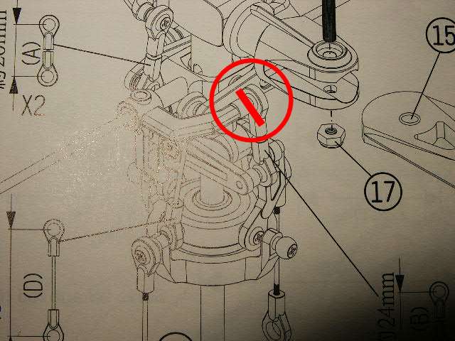

Du musst beim V2 zwischen die Paddelsteuerhebel zur Hillerstange (die Winkel, die mit der Madenschraube an der Hiller/Stabistange festgechraubt sind) und der Kugel zur Anlenkung an den Pitchkompensator eine von den kleinen (V1...) Messinghülsen reinmachen. Die Anlenkung zum Pitchkompensator (A) muss dann ca 1/2 Umdrehung länger werden.
Grüsse Wolfgang

#35 Ahh jetzt ja
So was ähnliches hab ich " vermutet ", konnzs bloß nicht glauben.
Der Arm der Anlenkung wird verlängert. Da brauch ich ja auch andere Schrauben, oder ? Wie lang soll denn die Hülse sein ?
Das es was bringt glaub ich jetzt einfach mal, obwohl verstehen tu ichs nicht.
Rüdi

Ganz einfach:
Stell mall die Paddel auf waagerecht. Und nun mit der hand die Paddelstange nach oben bzw nach unten auslenken :
ist die Flybar wie in der Anleitung montiert, bekommen die paddel einen (ganz leichten) Anstellwinkel, der den Auschlag der Paddelstange (nach oben/unten)VERSTÄRKT
ist die Flybar falschrum, lenken die Paddel dem Auschlag der Paddelstange ENTGEGEN (so wars beim BHE übrigens drin.....damals)
Das Ganze macht max nur 1 Grad Paddelanstellwinkel aus...aber die wirken halt...
Grüsse Wolfgang
Grüsse Wolfgang
