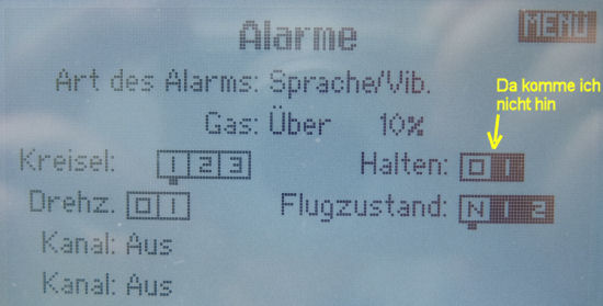

Leider gelingt mir das nicht. Der Rollrad-Kursor fährt bei mir nur die Punkte
- Gas über
- Kreisel
- Flugzustand
- Kanal
- Kanal
an, aber nicht das Halten, siehe Abbildung.

Mhmm bei mir kann ich das ohne Probleme einstellen. Ansonsten kannst du den Schalter betätigen bei der Auswahl?

Unter die Kästchen bei "Halten" krieg ich keine Markierungs-Strichchen, egal welchen Schalter ich knipse...

Systemeinstellung -> Flugzustand -> Autorot Schalter: Schalter H
Dann geht auch die Alarmaktivierung.

Ja, so hab ich's gestern mit Hilfe eines Helikollegen jetzt auch hinbekommen. Man muß offensichtlich eine zusätzliche Flugphase "Autorotation" programmieren. Bei der kann dann eine Warnung gesetzt werden, die ertönt, wenn beim Einschalten des Senders der Schalter H versehentlich auf "nicht Autorot" (=Motor Ein möglich) steht.
Bislang hatte ich noch keine Flugphase Autorot programmiert. Einfach Schalter B für Normal / Flugzustand 1 / Flugzustand 2, und Schalter C für Motor Aus. Dabei hätte ich dann gern einen Alarm gehabt, wenn beim Einschalten des Senders der Schalter C auf Motor Ein steht. Das ist mir bislang nicht gelungen - der Umweg über Autorot ist wohl unumgänglich :wink: .
Edit:
Gerade ausprobiert, den Schalter C (Motor Aus) gleichzeitig auch für Autorot zu programmieren. Funktioniert! Wenn beim Sender einschalten C auf Motor Ein steht, gibt's eine Warnung. Dafür ist jetzt aber die Warnung weg, wenn beim Sender Einschalten C (Motor Aus) richtig steht, aber der Flugphasenschalter falsch (Flugzustand 1 oder Flugzustand 2) :roll: .
Alles net so einfach mit der DX9 :wink: .

Ja du kannst nur eine Warnung hervorrufen wenn der Schalter auch belegt ist, davon bin ich ausgegangen.
Woher soll denn der Sender wissen was an ist und was nicht wenn der Schalter/Kanal nicht belegt ist...
