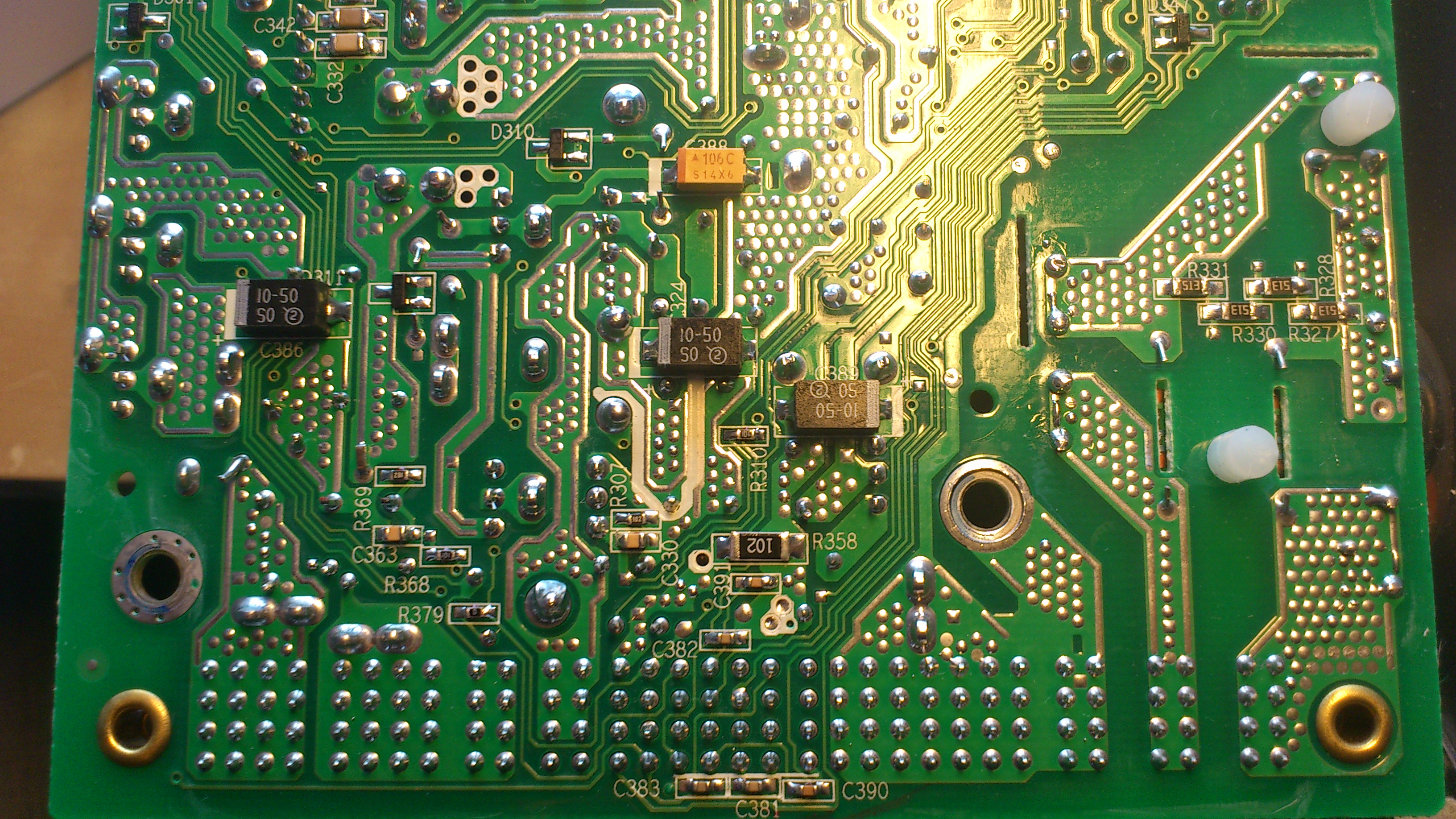

Hallo Chris,
ich habe jetzt mal eines meiner Netzteile geöffnet. Bei mir gibt es aber den R381 gar nicht. Kann ich also ohne Modifikation die Geräte in Reihe schalten?

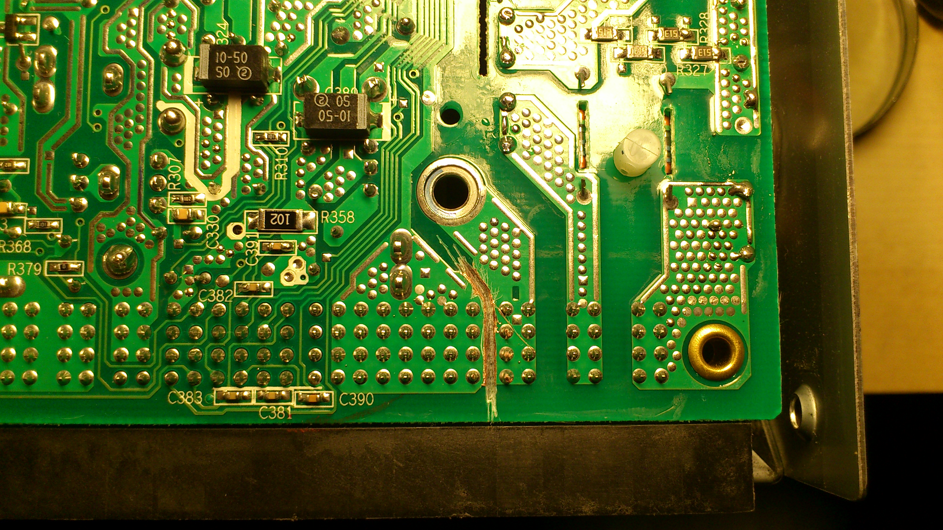

#32 Re: Umbau 820 W Server-Netzteil - cascadable
Na super, ich ahne es schon... Bei mir sind die Leiterbahnen komplett verbunden. Das heisst hier wird es wohl nicht so einfach sein Masse von der Erdung zu trennen?!? Habe auch gemessen, kompletter Durchgang von den Massepins zum Erdungspin
#33 Re: Umbau 820 W Server-Netzteil - cascadable
Doch, sollte machbar sein. Mußt halt die Kupferfläche auftrennen. Am einfachsten geht das erstmal mit einem neuen Cuttermesser, damit kriegt man das Kupfer gut durch. Dann zur Kontrolle nochmal messen und schaun ob auf der Oberseite der Platine evtl. noch eine Cu-Fläche vorhanden ist die beides verbindet. Wenn MAsse und Erde getrennt sind kannst du das mit nem Dremel o.ä. und nem feinen Schleifstift entlang des Schnittes noch etwas verbreitern und gut ist.

#34 Re: Umbau 820 W Server-Netzteil - cascadable
Hi Chris,
Danke!!! Hat geklappt: Mit dem Cutter vorgezeichnet und dann mit dem Dremel ne Furche reingefrässt. Jetzt gibt es keinen Kontakt mehr zwischen den Pins

#35 Re: Umbau 820 W Server-Netzteil - cascadable
Na siehste
