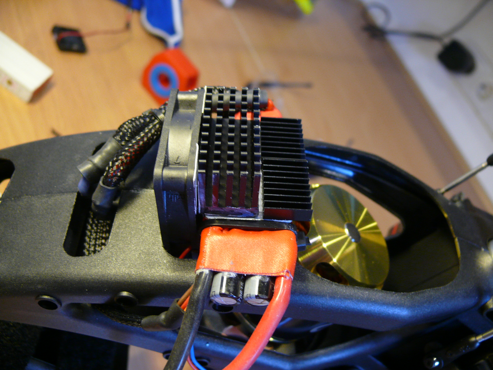

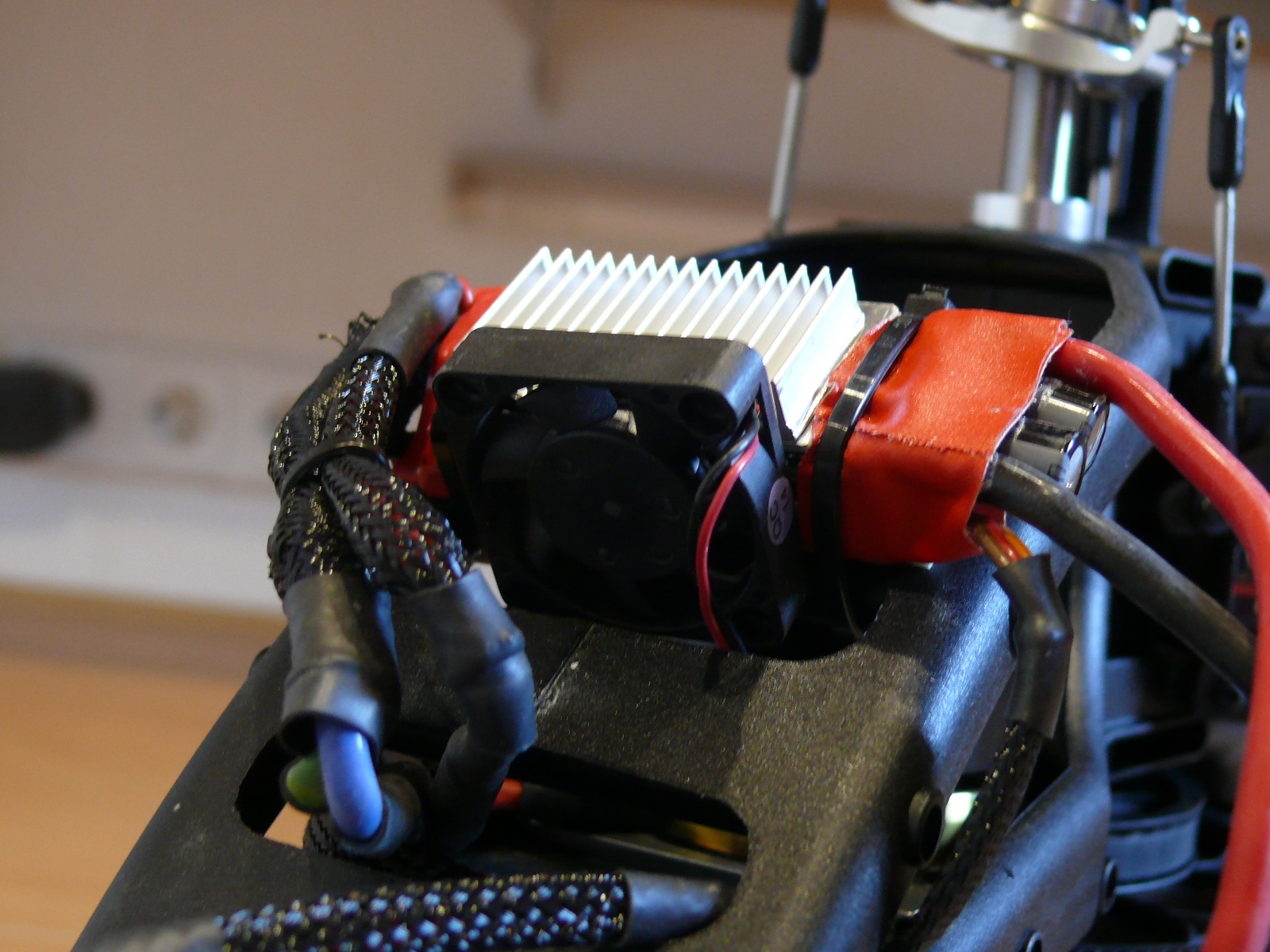

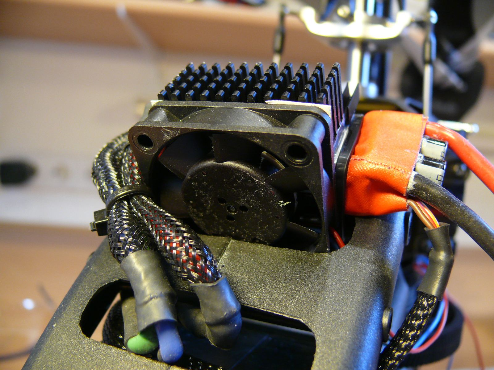

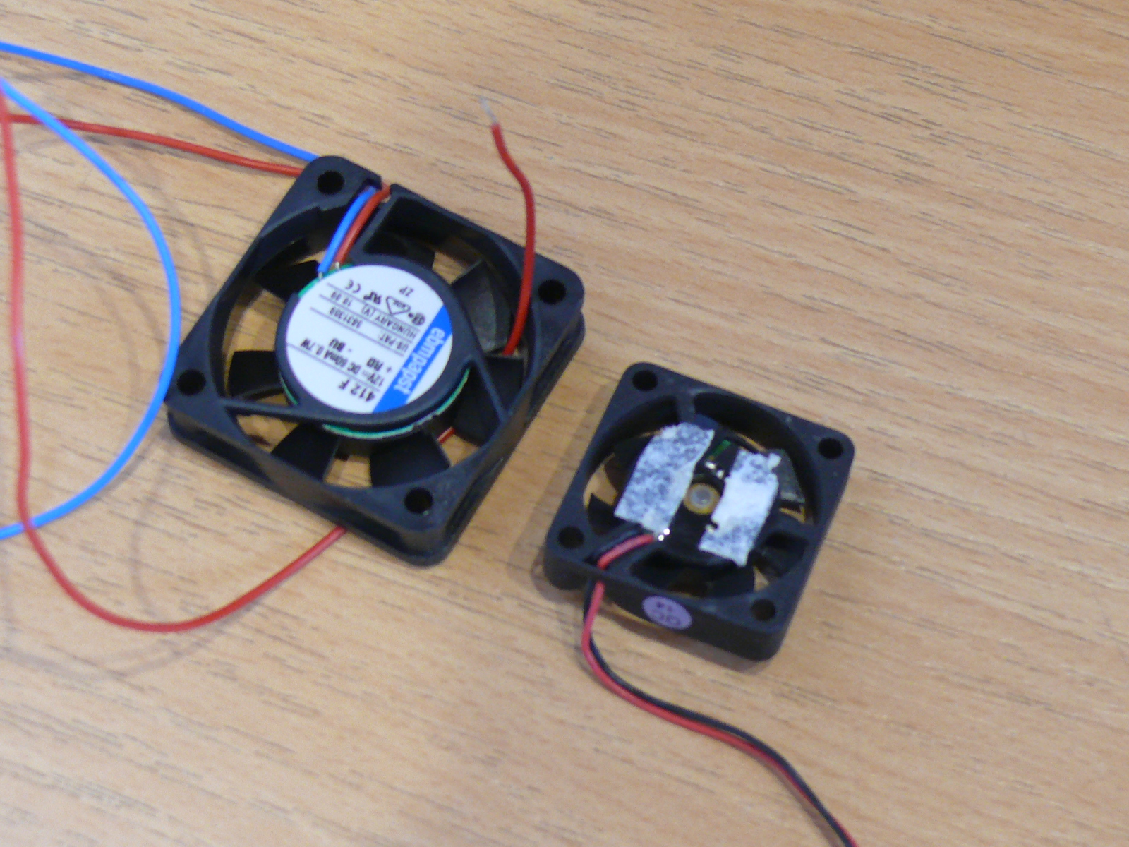

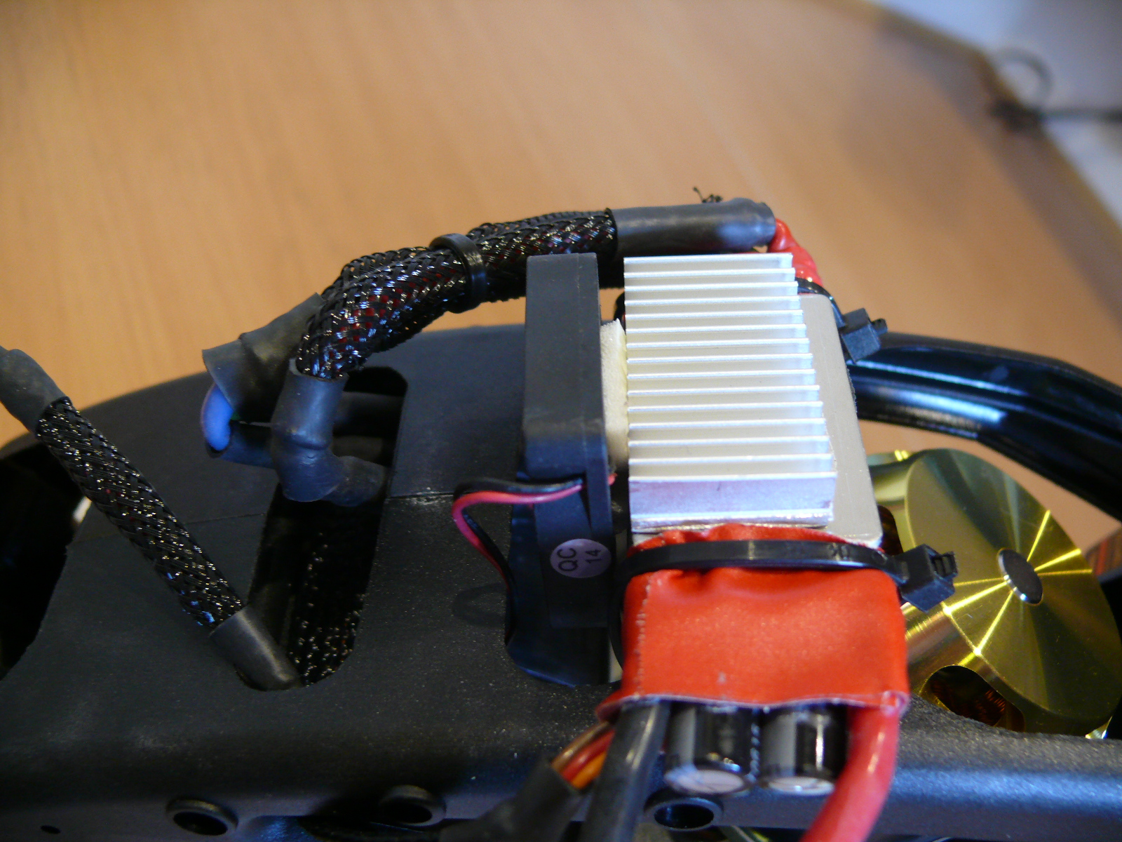

Habe mir das ganze nun mal angeschaut und überlegt was man besser machen kann.
- Lüfter ist zu weit vom Kühlkörper weg. War beim Rex näher dran
- Kühlkörper vergrößern
- Problem beim Jazz 80 ist,dass die mittlere Platine gekühlt werden muss. Hat 3 Stück ,da kommt man nicht ran.
- Mehr Luftdurchsatz für die mittlere Platine
Hier ein Paar vorher nacher Bilder
Ich nenne es mal extreme Kühlung.
Schauen wir mal ob es was bringt
Die Haube geht gerade so noch drauf.

Timo,
so ganz verstehe ich Dich da nicht.
Bei allem Verständnis und meiner Hochachtung vor Deinem Ergeiz und Deinem Biss.
Es ist doch nicht so, dass Du extrem sparen musst. Warum schaffst Du Dir nicht einen Regler an, der wirklich passt?
Dann kannst Du Dir die ganze Frickelei schenken.
Die ganze Zusatzkühlerei ist nur mal Gefrickel. Auch, wenn es Dir sicher Spass macht, falls es klappt und optisch sieht es ja auch gut aus.
Ich gebe Dir auch zu bedenken, dass wir uns gerade Richtung Sommer bewegen. Wie soll das denn aussehen, wenn es mal an die 30° bis 35° geht?

Das gleiche habe ich mir auch schon gedacht bzw. auf eine andere weise geschrieben.helihopper hat geschrieben:Timo,
Bei allem Verständnis und meiner Hochachtung vor Deinen Ergeiz und Deinen Biss.
Dieses verhalten von diesem Regler kenne ich und ich habe es damals genau so gemacht, es hat ca. 20. Flüge gehalten dann ist mir der Regler bei einem Rainbow Start abgeraucht, der Wiederaufbau hat mich mehr gekostet wie ein neuer Regler.

Der Regler hat gut und gerne 500 Flüge hintersich. Im Rex 600 ESP wo die gleichen Komponenten verbaut waren wie nun im Logo. Hier hat der Regler nie abgeschalten. Es ist also somit bewießen das er es kann. Daher setze ich erstmal alles dran um das Problem so zu lösen. Am Geld liegt es nicht. Nur denke ich das ein Jive 100lv auch nicht mehr mitmacht, jedoch besser zu Kühlen ist. Noch erschwerend kommt hinzu das die neuen Akkus mal richtig dampf haben, was dem Jazz das leben nicht leichter macht. Da der Regler mich nie im Stich gelassen hat, bzw ich habe glaube ich 5 Stück in Helis verbaut, wird gekühlt.
Ihr habt mit eurer Aussage aber auch recht, und weiss was ihr mir sagen wollt.
Wenn es darum geht einen richtig dimensionierten Regler einzubauen , müsste ich einen YGE 160 oder Kosmik 200 einbauen. Das wäre ehrlich gesagt wahnsinn.
Egal was ich kaufen würde müsste der Regler aktiv gekühlt werden.
