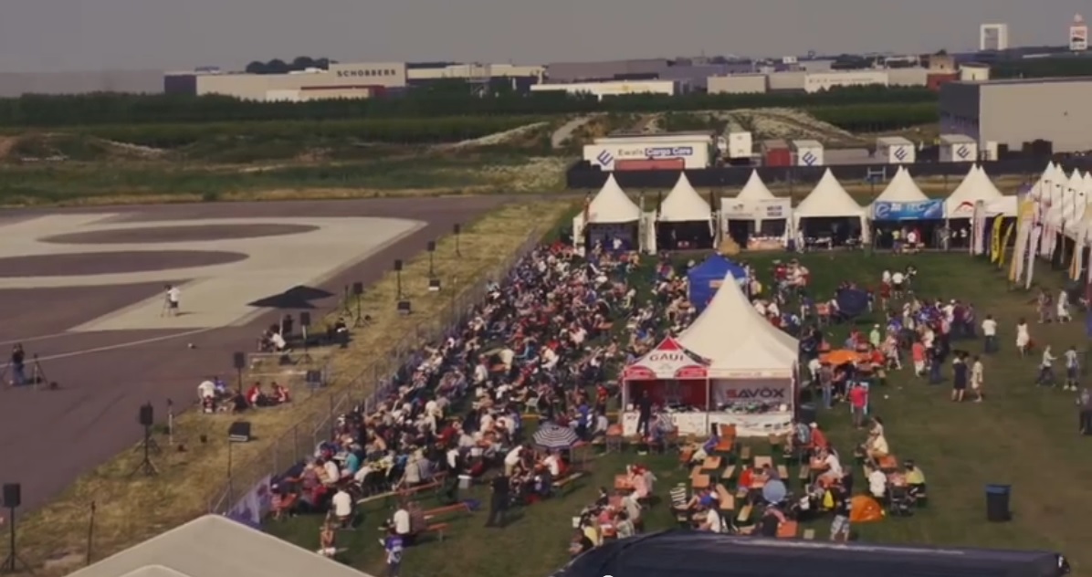

Warst Du in Venlo und kannst Dir ein Bild von dem Aufbau und der Örtlichkeit machen? Der Veranstalter und seine Helfer sind sich der Gefahren selbstverständlich bewusst und haben auch etliche Sicherheitsvorkehrungen getroffen. Viele Kameras liegen/stehen auch einfach nur vorne auf der Bahn herum ohne Kameramann etc. Es war überall Fangzaun die Ganze Startbahn entlang. Der Abstand zum Fangzaun und zu Menschen war meiner Meinung nach vollkommen in Ordnung.
Draufischt Flugevent Venlo 2013

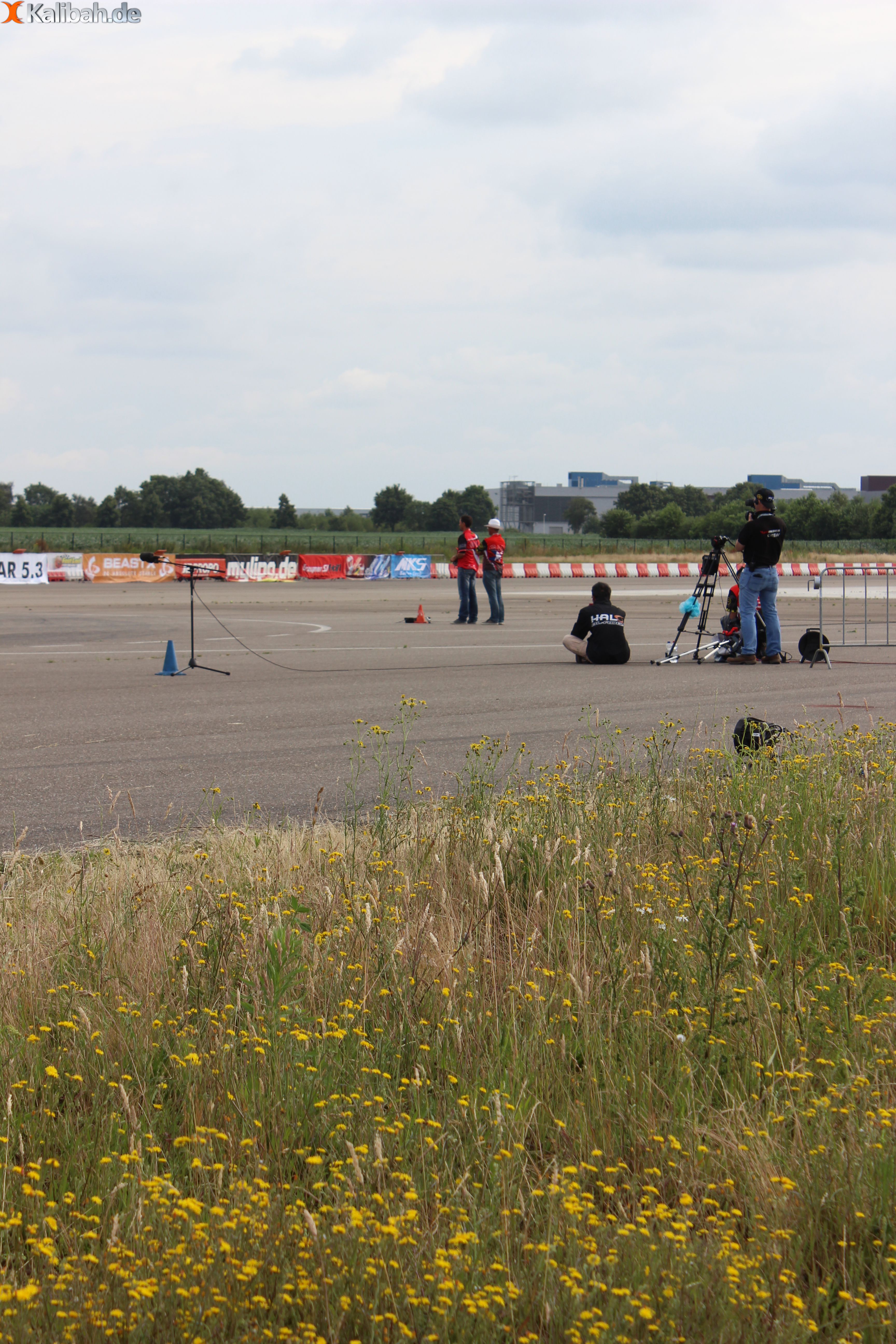

In der Mitte der Runway noch vor den beiden Kameramännern dort steht der Pilot und fliegt natürlich noch ein Stück vor sich den Hubschrauber.
Hier nochmal ein anderes Bild durch den Fangzaun aufgenommen.

Viel Bild- und Videomaterial aus Venlo sieht aufgrund des Zooms sehr viel näher aus als es in Wirklichkeit war. :wink:
Und mal ehrlich... auf vielen Flugtagen ist der Sicherheitsabstand sehr viel kürzer als in Venlo zu den Zuschauern/Punktrichtern/Kameraleuten.
Bei Speedveranstaltungen sieht das ganze vielleicht noch etwas anders aus.
