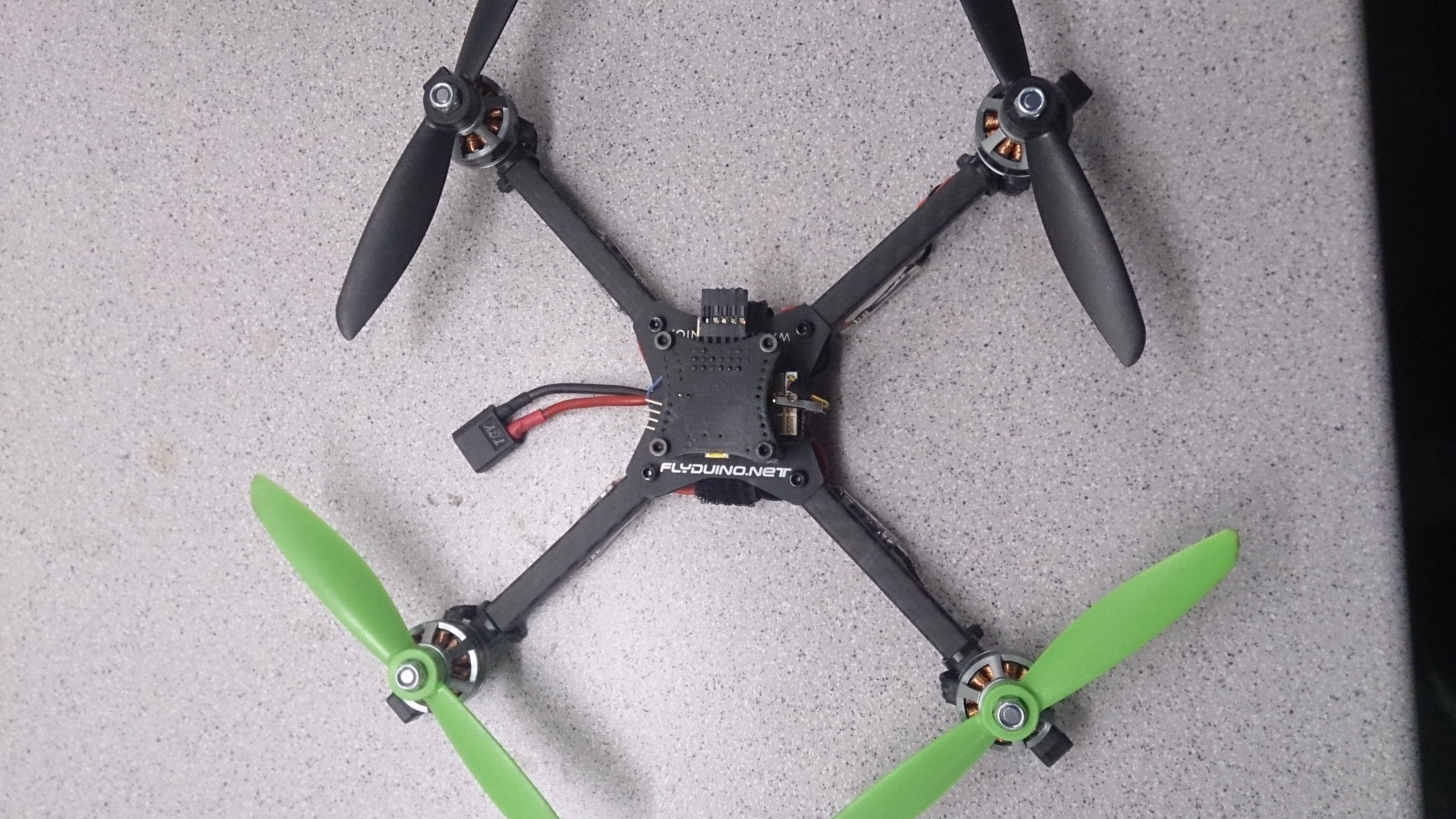

Ich werde mal auflisten was ich weiss.....
Regler
http://flyduino.net/KISS-ESC-2-4S-12A-v11
Motoren
http://www.globe-flight.de/T-Motor-GF-M ... 25cm-Kabel
Props sind 6030 von der größe her
Flugsteuerung :Nano Wii ............bin mir aber nicht 100 % sicher
Es ist noch eine Konstantstromquelle verbaut. Eine Sony Cam genaue Bezeichnung weiss ich nicht.

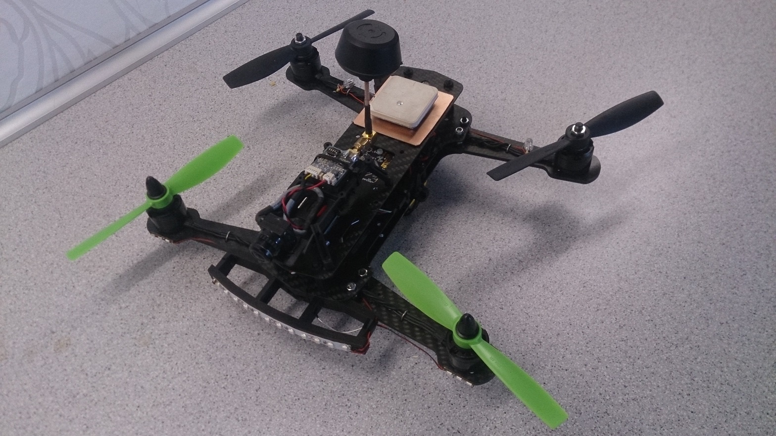

Mein FPV Tamia TA01 steht schon seit Jahren auf dem Schrank und der 250er Racer liegt zum ausführen nach der Arbeit im Auto

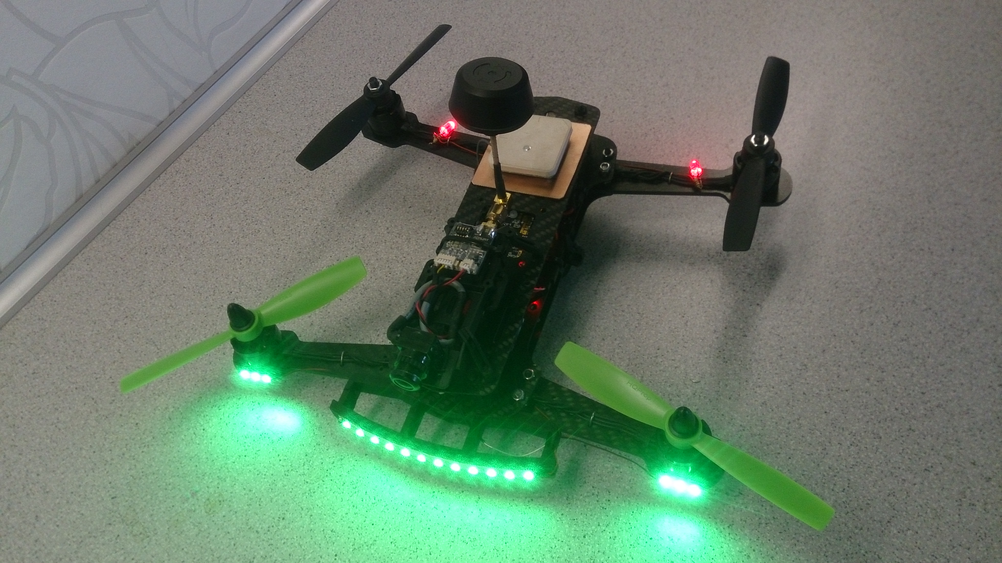

Timo, du must mal die 6x4,5 HQ Props testen. Auch wenn du die Steigung nicht wegen der Geschwindigkeit brauchst, sie sind auch deutlich leiser im Schwebeflug.

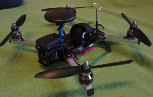

Mein Arbeitstier
Naze 32
GPS Ublox M7
OSD Minim
18er Kiss (12er hätten auch gereicht)
T Motor 1806 2300KV
Akku SLS Xtron 1600-1800 3S
Props HQ 6x4,5 Glasverstärkt
Cam Sony 600 TVL PZ0420M
Videosender Fatshark 250 mW
Reichweite getestet bis 1,1Km
6 Km und 10 Minuten sind im 1800er Akku drin

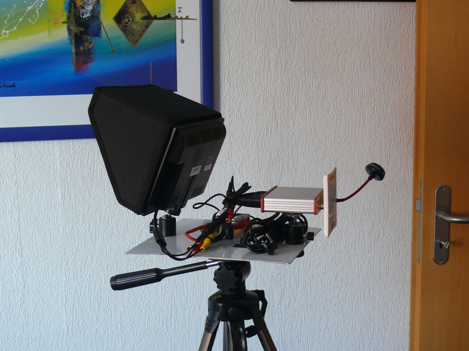

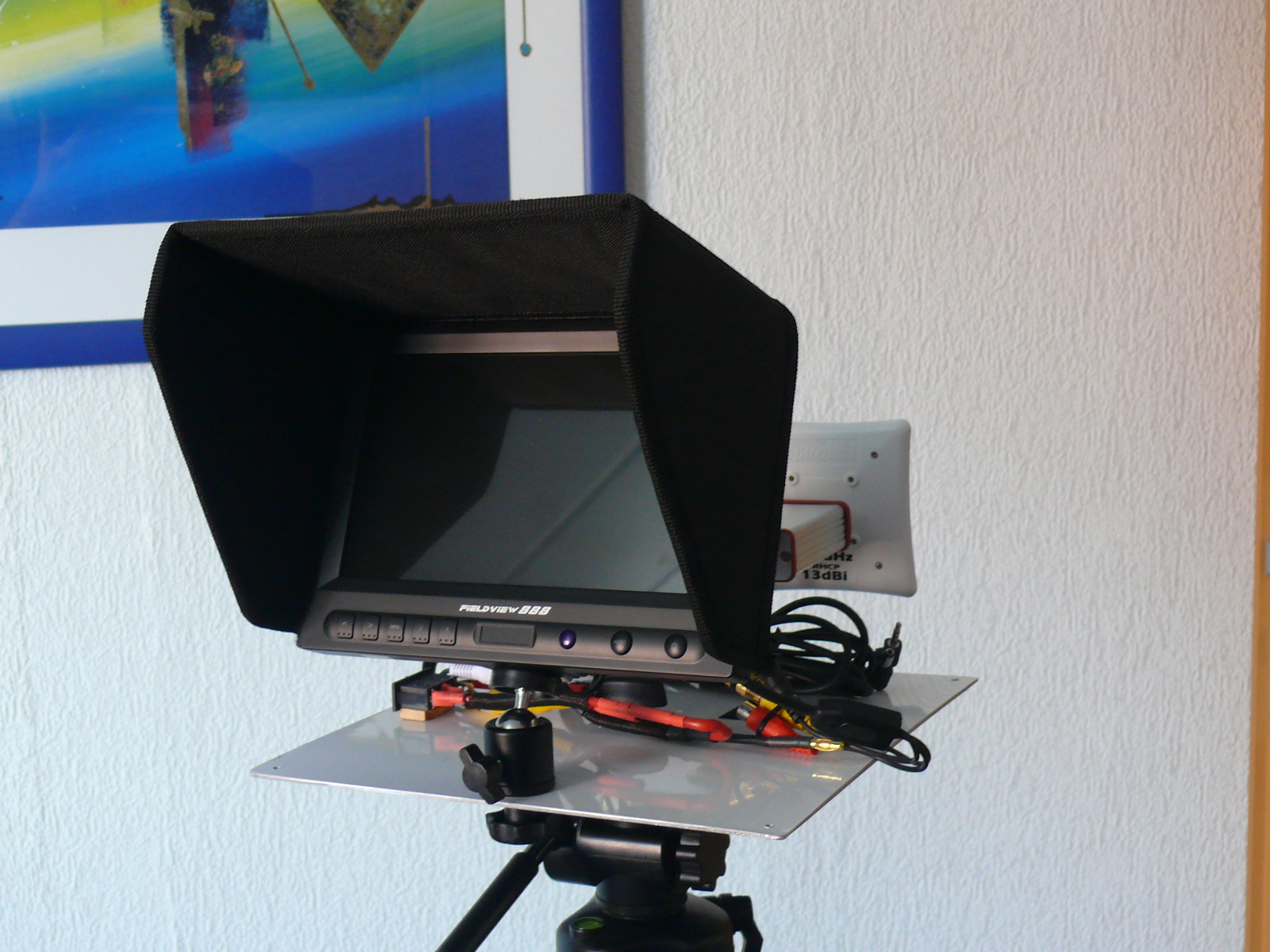

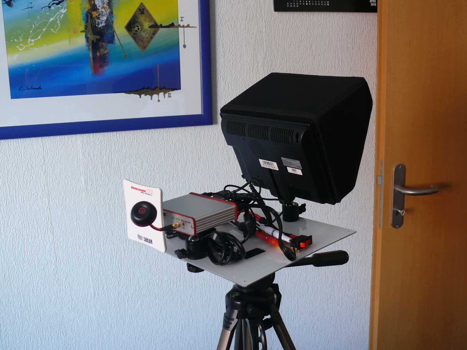

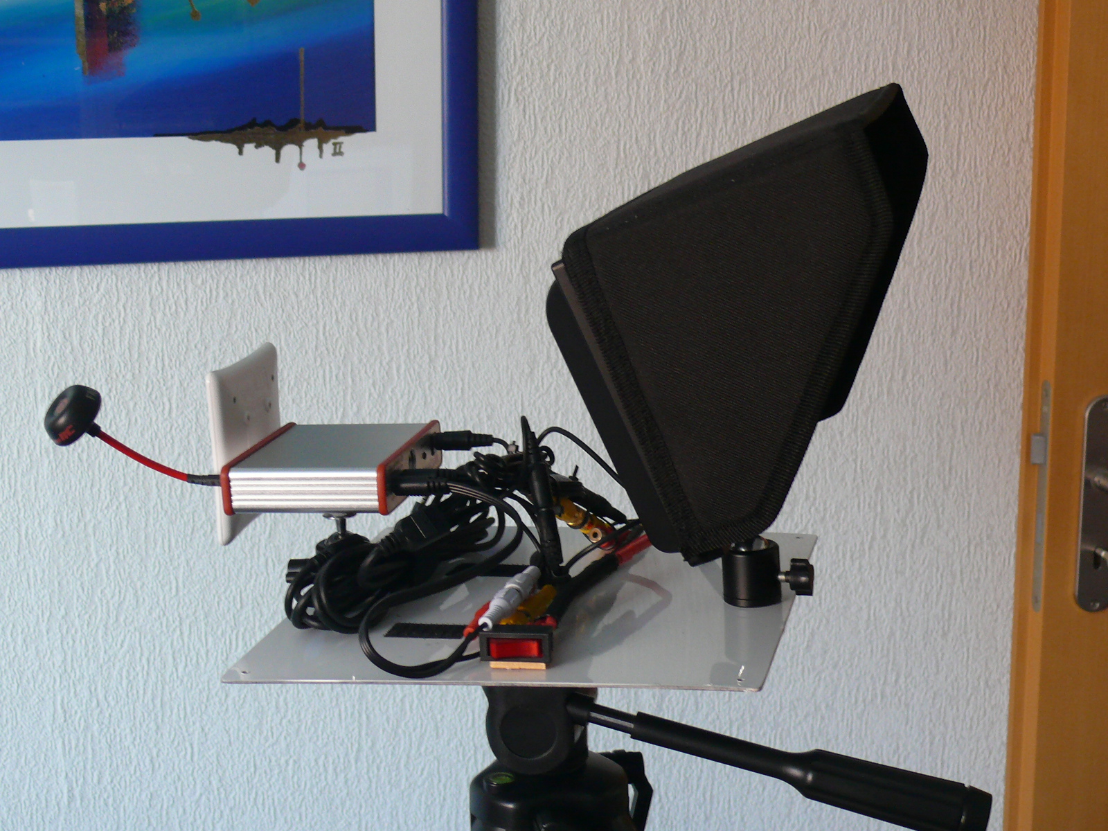

Inzwischen ist auch meine Bodenstation fertig geworden
8" Monitor Backlight Fieldview 888
Immersion RC DUO 5800 Diversity Empfänger
Patchantenne von Immersion
3S 5000mAh Lipo für die Stromversogung
Und hier kann ich auch meine Brille mit Anschliesen.
Timo
Timo

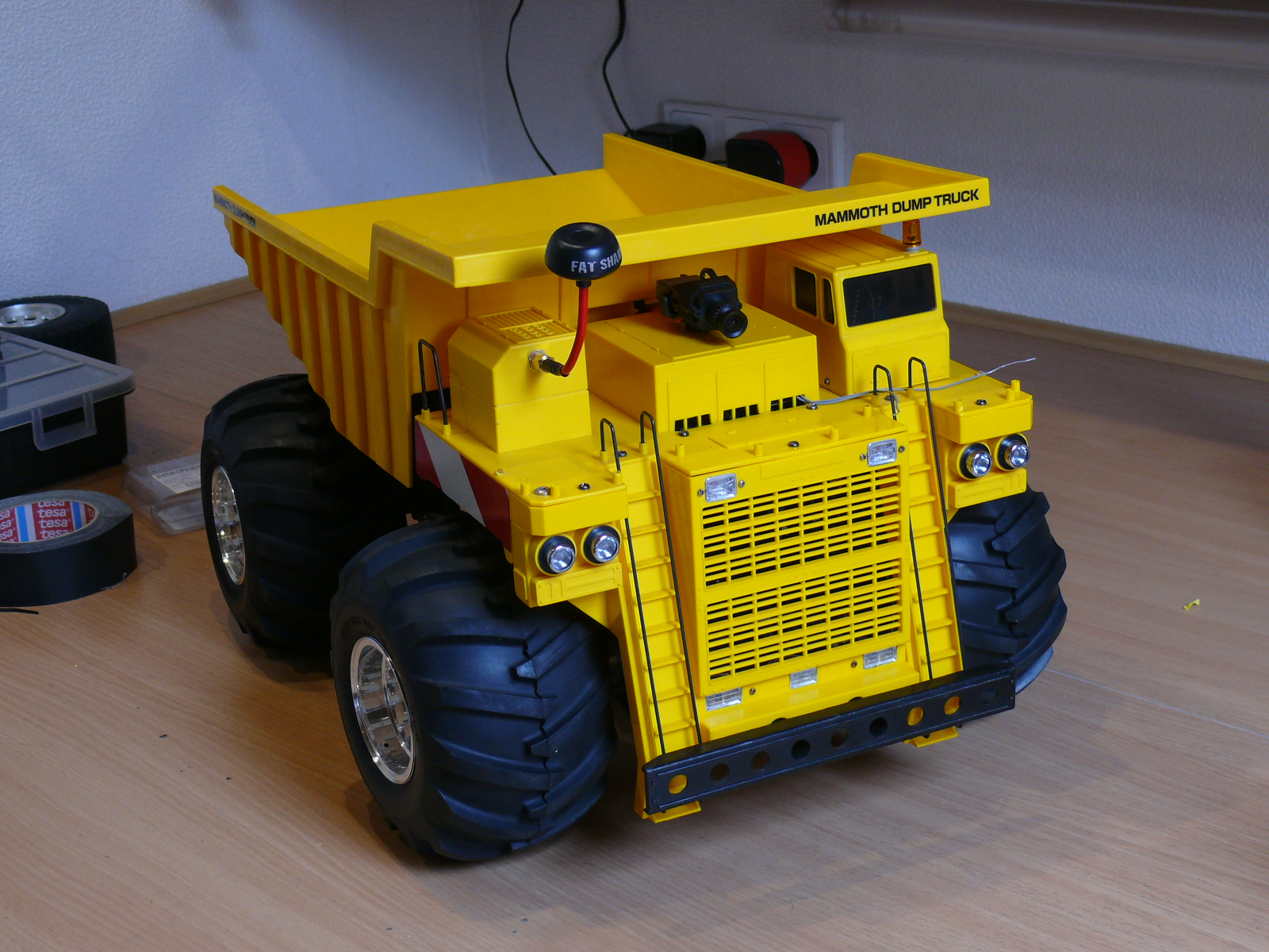

#40 Re: FPV Quad, Auto Tamiya

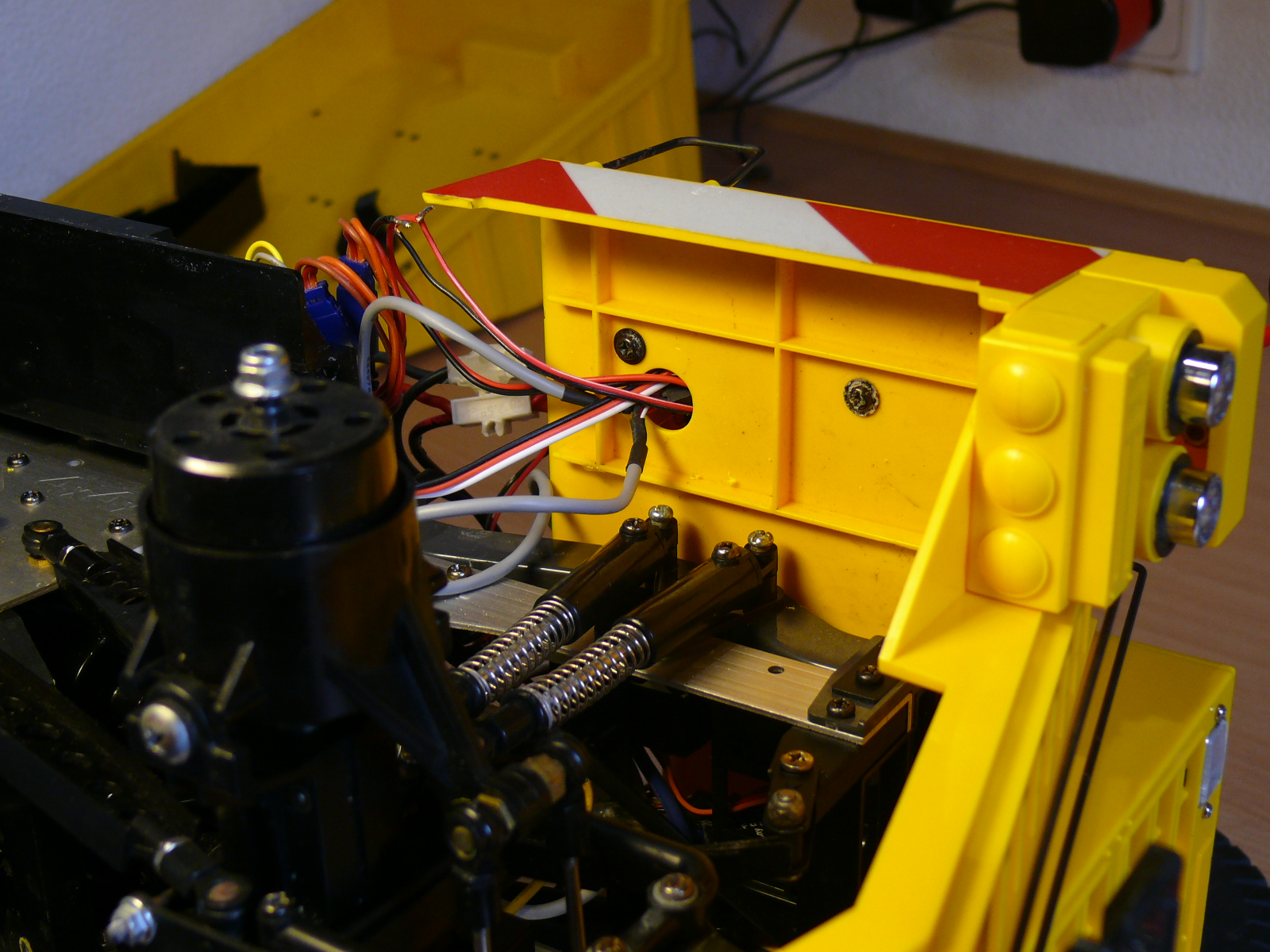

Weiter gehts..

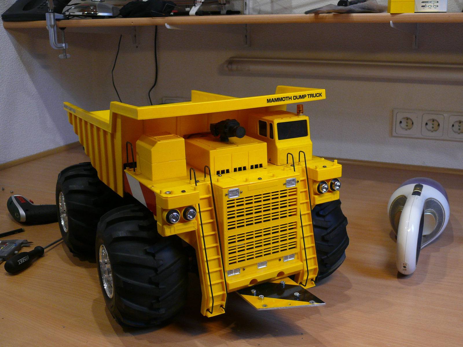

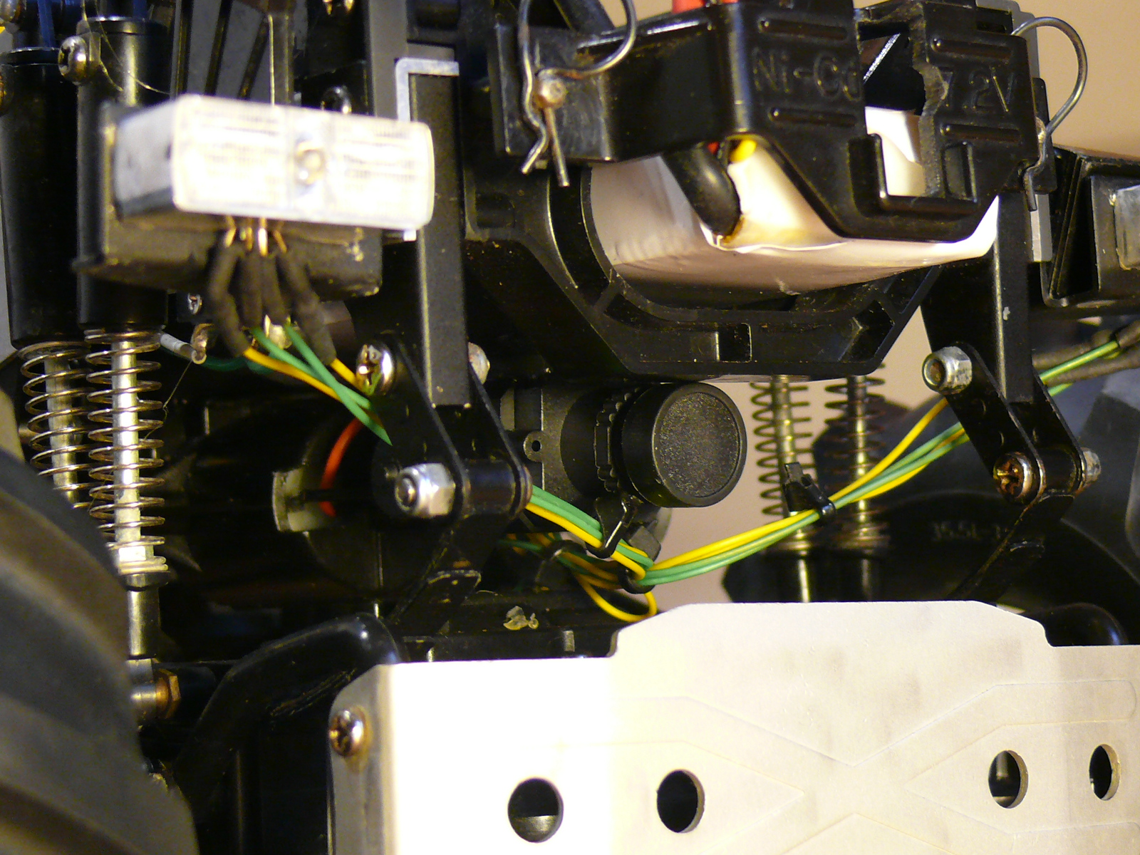

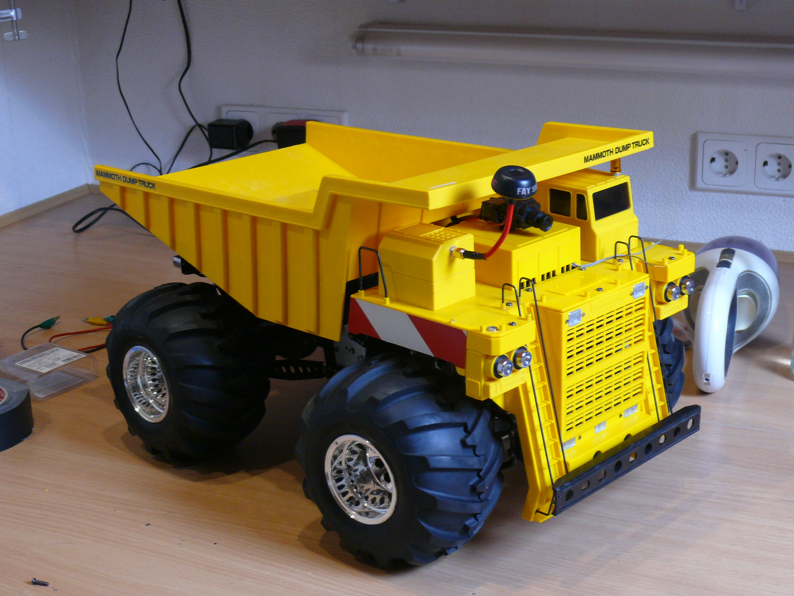

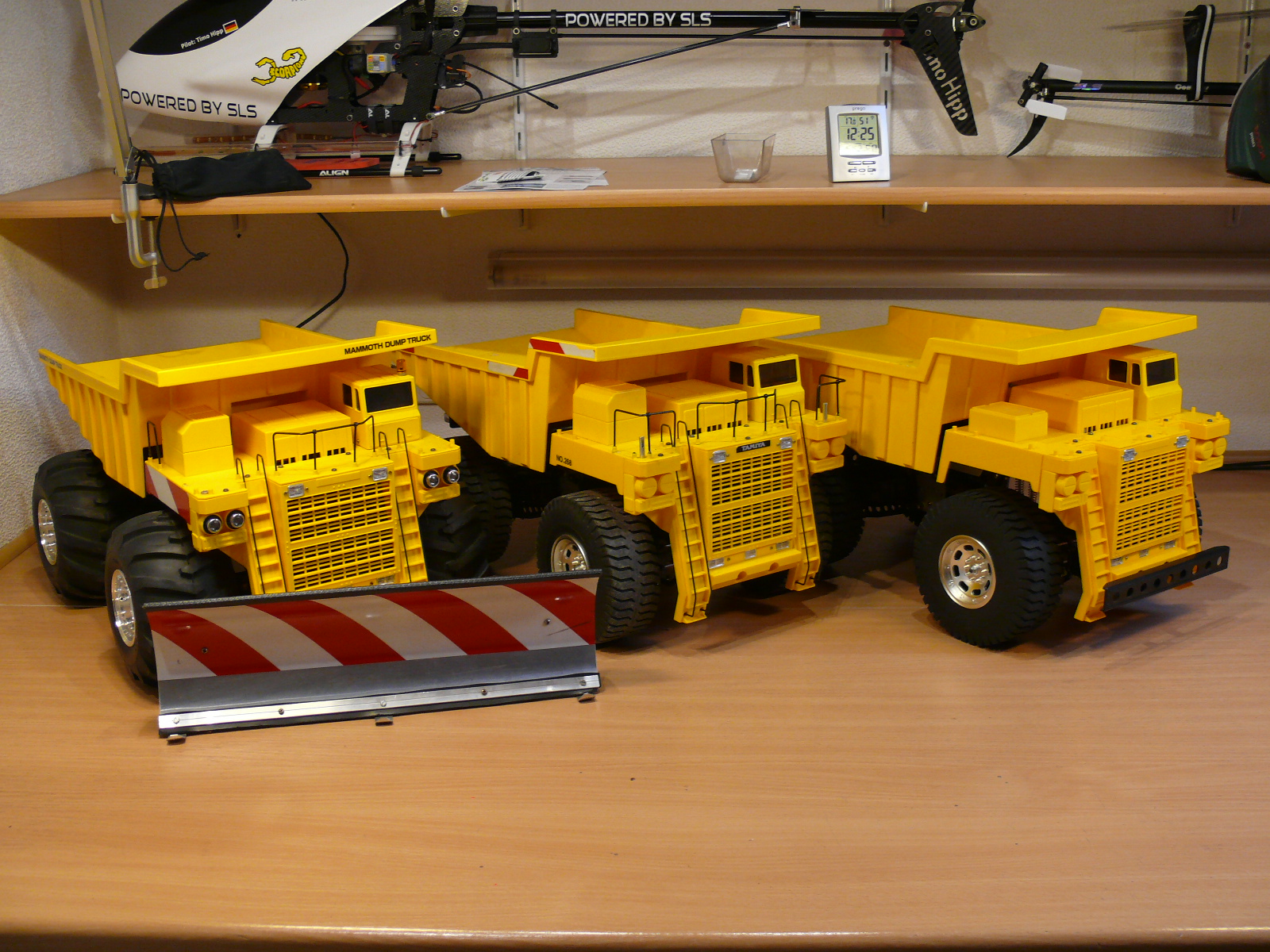

Weil es noch nicht reicht, habe ich beschlossen meinen Schneeschiebe auf FPV umzubauen. Dann kann ich im Winter im warmen draussen Schneeräumen.
Daher auch meine Bodensation die beim Fliegen bestimmt auch kein Fehler ist.
Der Schneeschieber bekomme wie mein Auto 2 Kameras.
Die nach vorne ist doppelt über die Funke verstellbar. (hoch runter, rechts llinks)
Die nach hinten kommt unter die Mulde.
Die vordere habe ich inzwischen Verbaut. Hier werde ich auch das erste mal ein OSD verbauen das mir die Spannung meines Akkus anzeigt.
Der Sender wird versteckt verbaut. Man wird später nur die Antenne sehen.
Anbei ein paar Bilder.
Timo
Timo
- so sieht er mit Räumschild aus
- P1120254.JPG (829.75 KiB) 1832 mal betrachtet
- P1130242.JPG (914.14 KiB) 1833 mal betrachtet
- Schneeschaufel wurde demontiert
- P1130240.JPG (817.61 KiB) 1832 mal betrachtet
http://www.smartshapes.de/

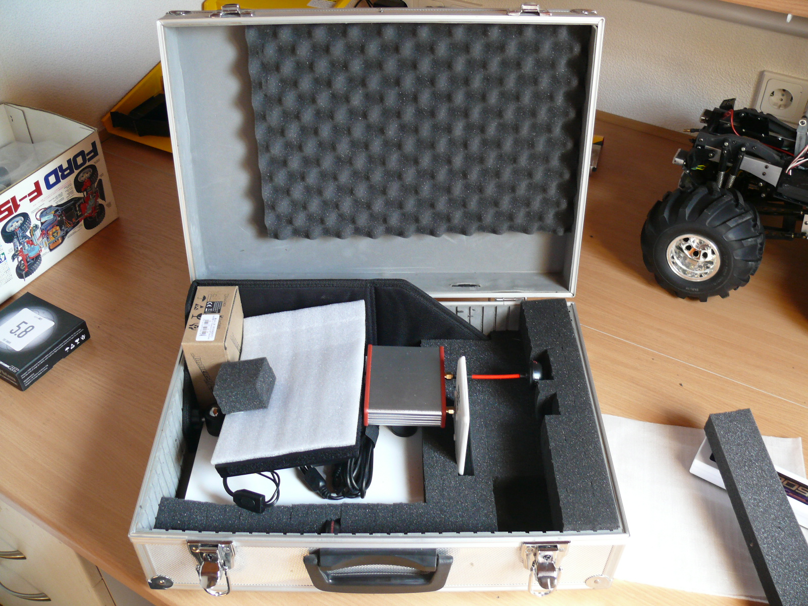

Heute habe ich dann meinen Transporkoffer für das FPV Zeugs fertig gemacht.
Muss nichts demontieren. Lediglich den Monitor runterklappen.
Timo
Timo

#42 Re: FPV Quad, Auto Tamiya

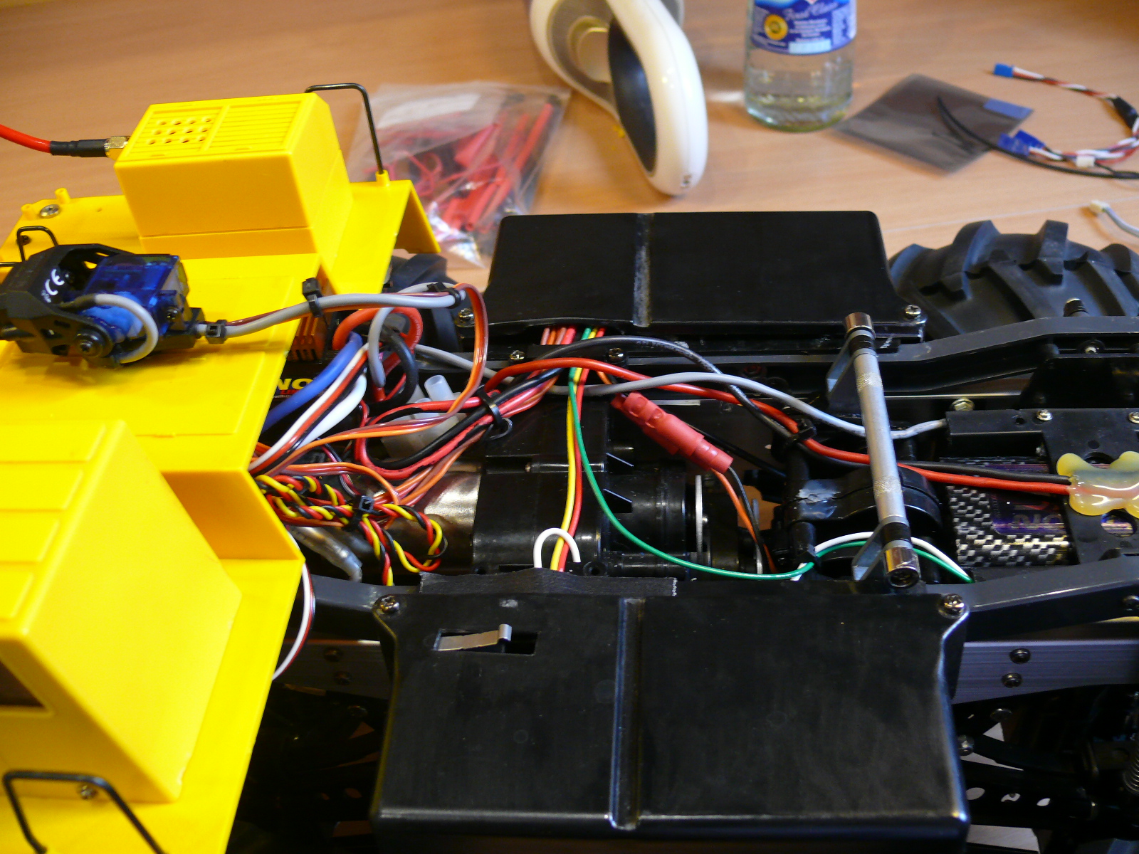

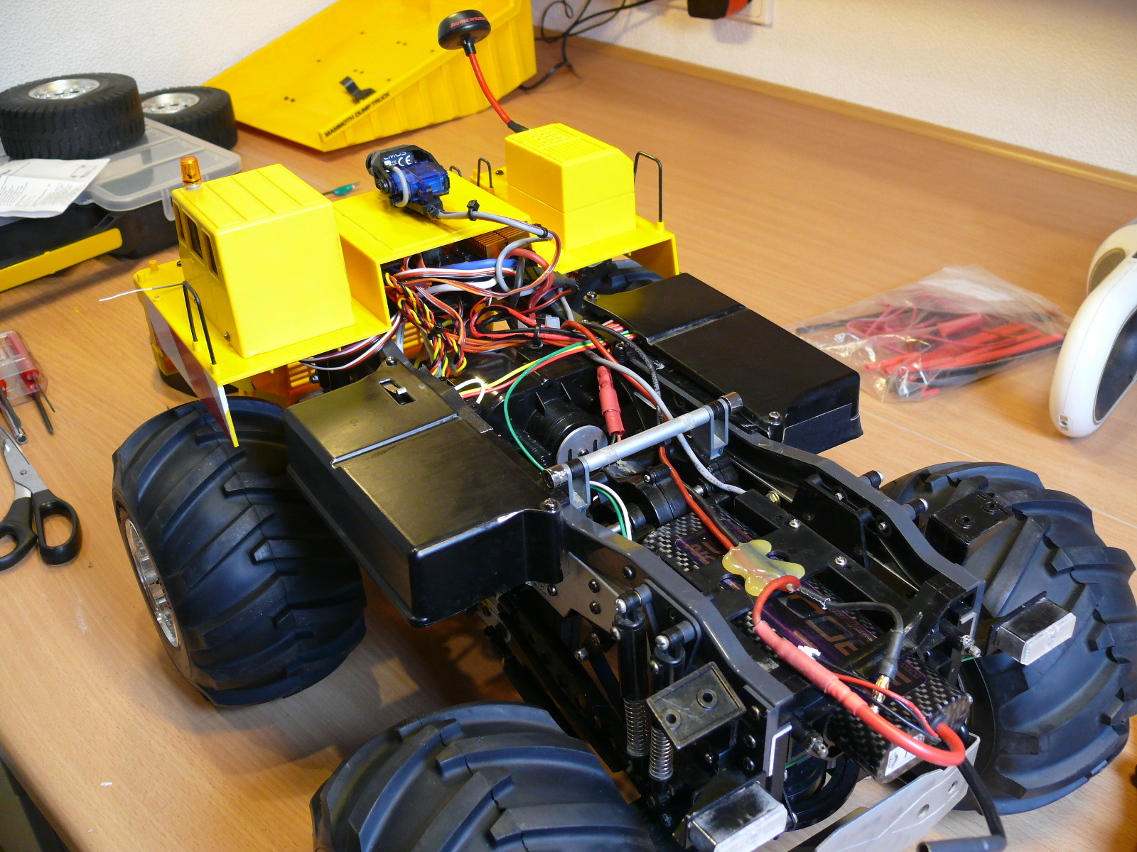

So heute mal Probeverkabelt. Bis auf das OSD ist alle schon da.
Immersion Sender versteckt verbaut.
Heckkamera verbaut.
Lenkservo gewechselt.
Timo
Heckkamera verbaut.
Timo
- P1130248.JPG (803.59 KiB) 1826 mal betrachtet
- P1130246.JPG (835.54 KiB) 1825 mal betrachtet
- P1130244.JPG (950.53 KiB) 1827 mal betrachtet

#44 Re: FPV Quad, Auto Tamiya

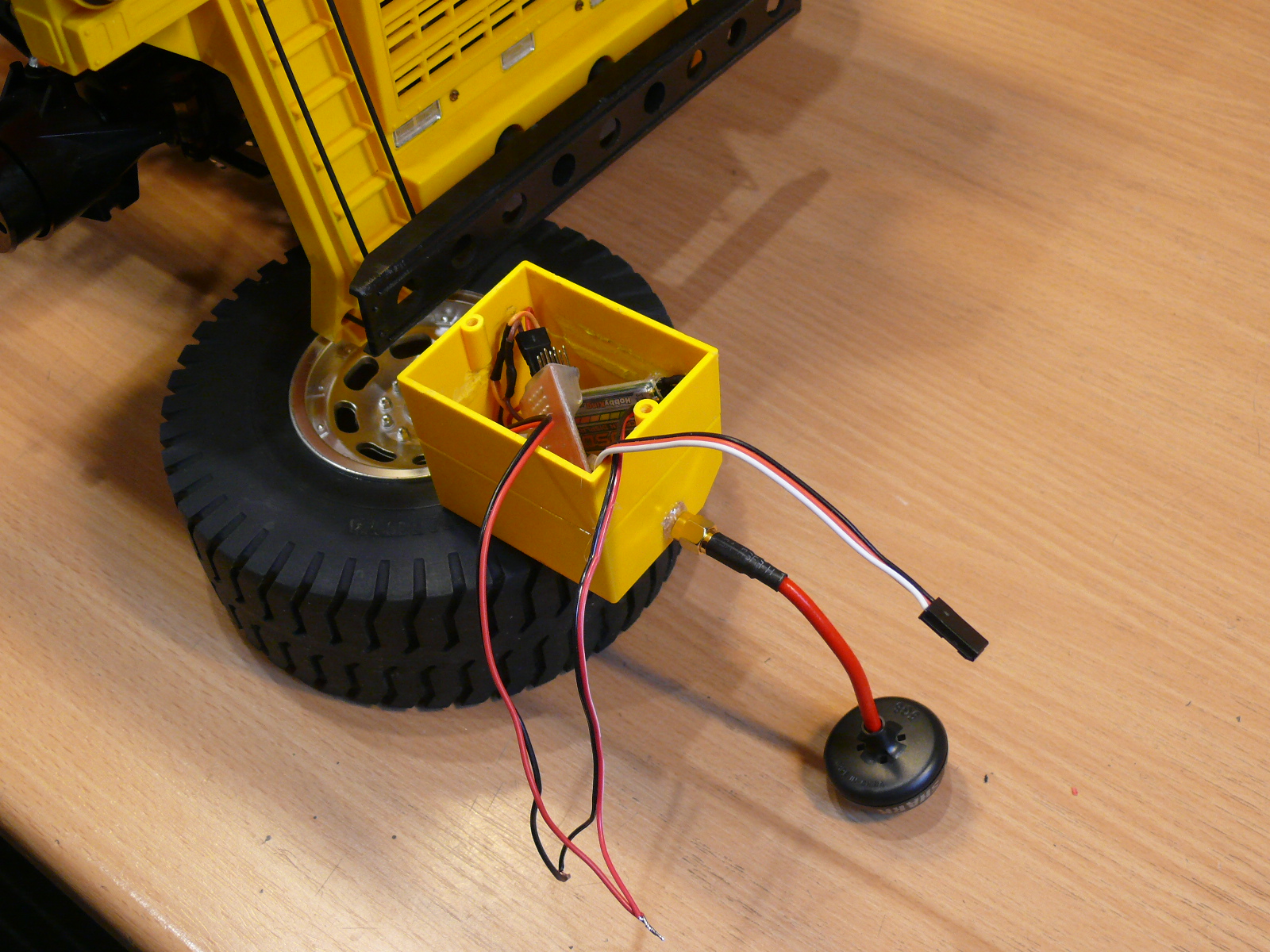

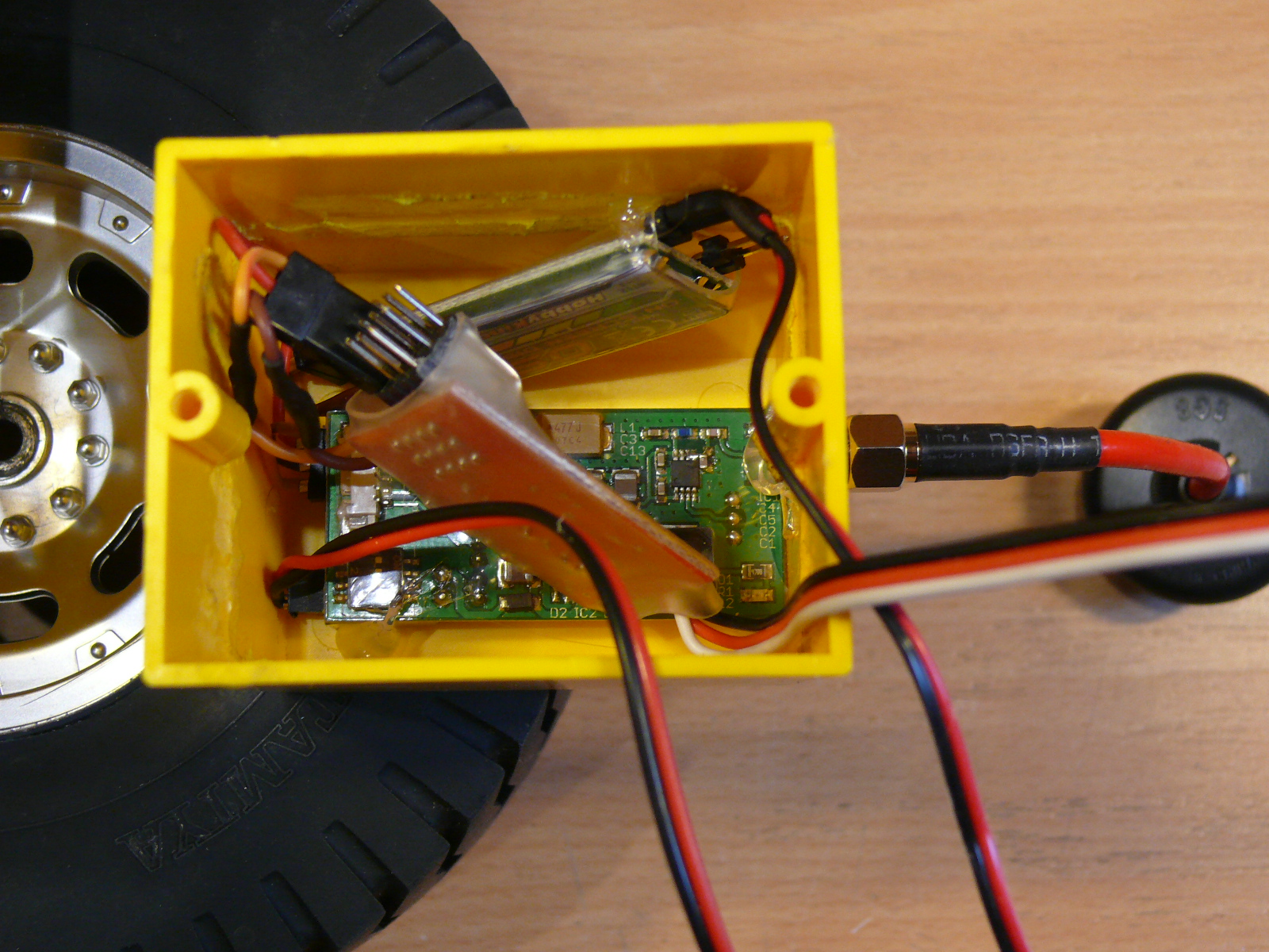

Heute kam das OSD. Konnte die Kiste bis auf die Antennen vom Empfänger fertig machen. Hier warte ich noch auf Antennenröhrchen.
In dem einem Gehäuse ist nun der Sender fürs FPV verbaut incl. OSD, und Kameraumschalter. Etwas fummelig aber passt.
Timo
Timo
- P1130249.JPG (817.15 KiB) 1807 mal betrachtet
- P1130251.JPG (802.96 KiB) 1810 mal betrachtet
