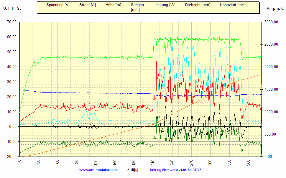

Da es in diesem Thread ja auch um Logs geht, hänge ich hier mal ein kleines Log an, das ich heute aufgezeichnet habe. Die erste Hälfte ist gemütliches Hin- und Her-Fliegen bei 2200 Umdrehungen am Kopf, danach hab ich ihn noch ein bisschen gescheucht mit 2600 am Kopf. man kann gut erkennen, dass der Heli mit niedrigen Drehzahlen wirklich sparsam ist. Im Schnitt zieht er da gerade mal 13-14A. Damit sollte man mit einem 2500er Akku locker 8-9 Minuten fliegen können.
- UniLog Diagramm 1) U, I, H, St - P, rpm, C vom 05.04.2009.gif (48.27 KiB) 688 mal betrachtet
