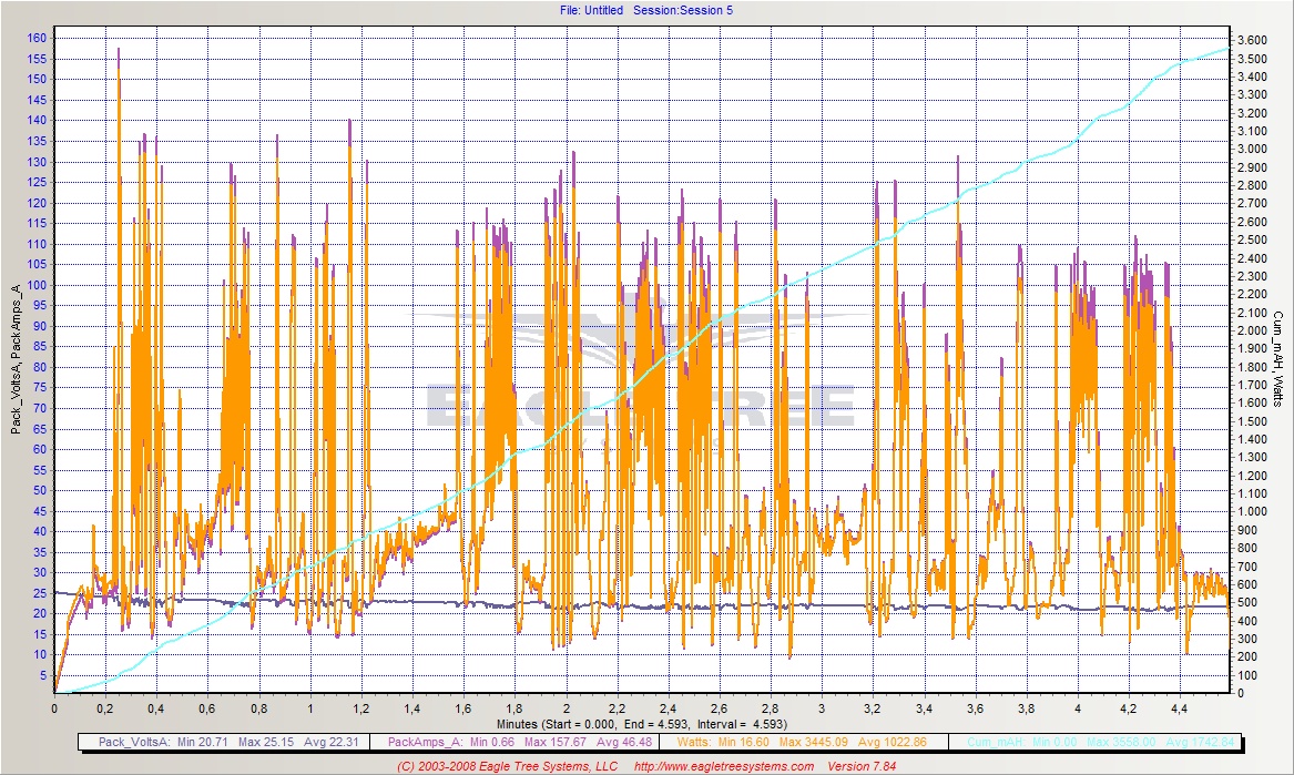

Hm versteh ich gar nicht, dass dein YGE80 da Probleme macht. Die 15Grad und 6S sind sicher nicht das Problem.
Ich habe heute mal meinen Outrage 550 mit HK4020 KV1100 und Hyperion 6S 5000mah 35C geloggt! Ebenfalls mit YGE 80.
Outrage 550 HK4020 14t 72%.jpg (497.76 KiB) 975 mal betrachtet
Gruß Tim
