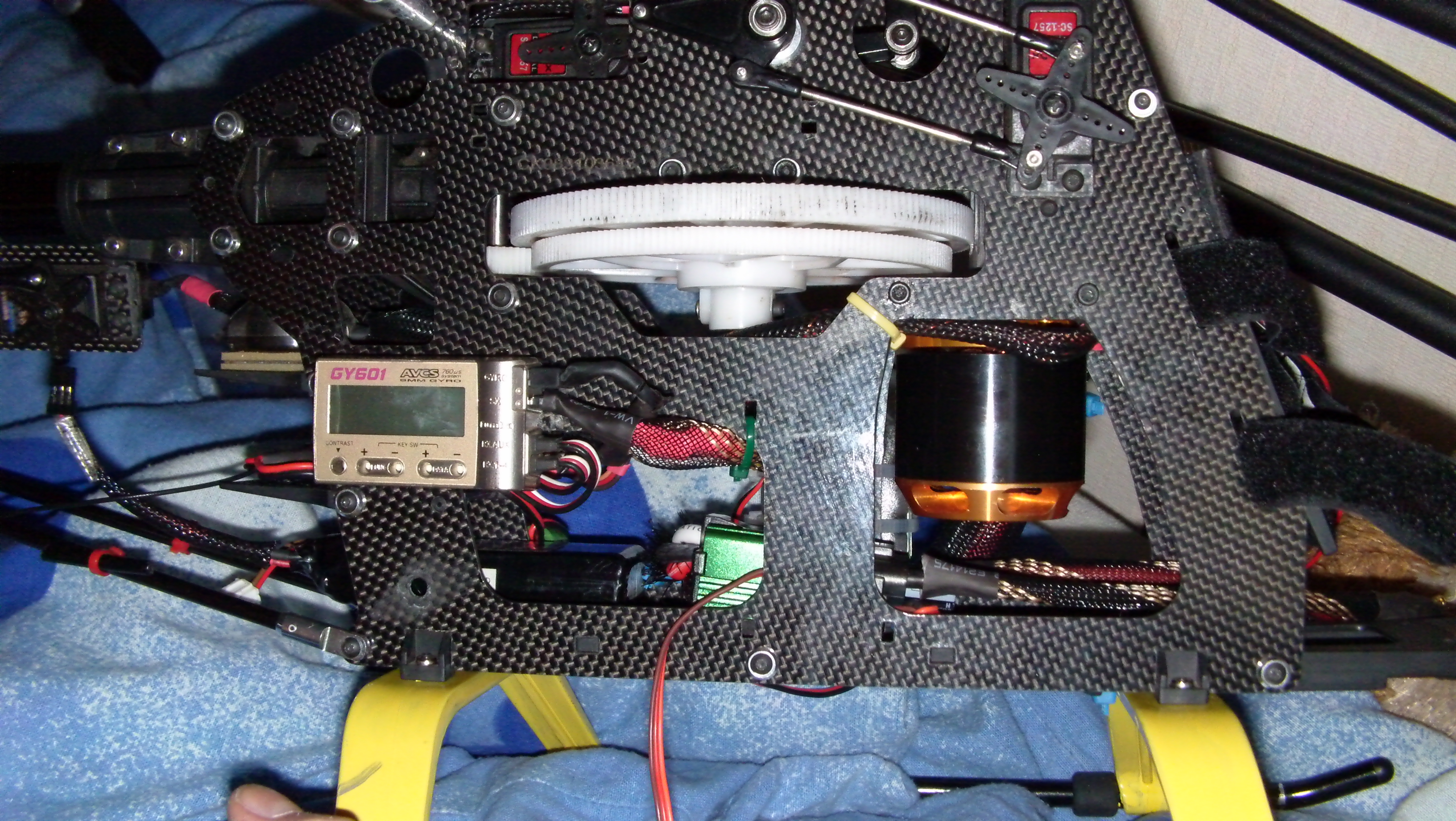

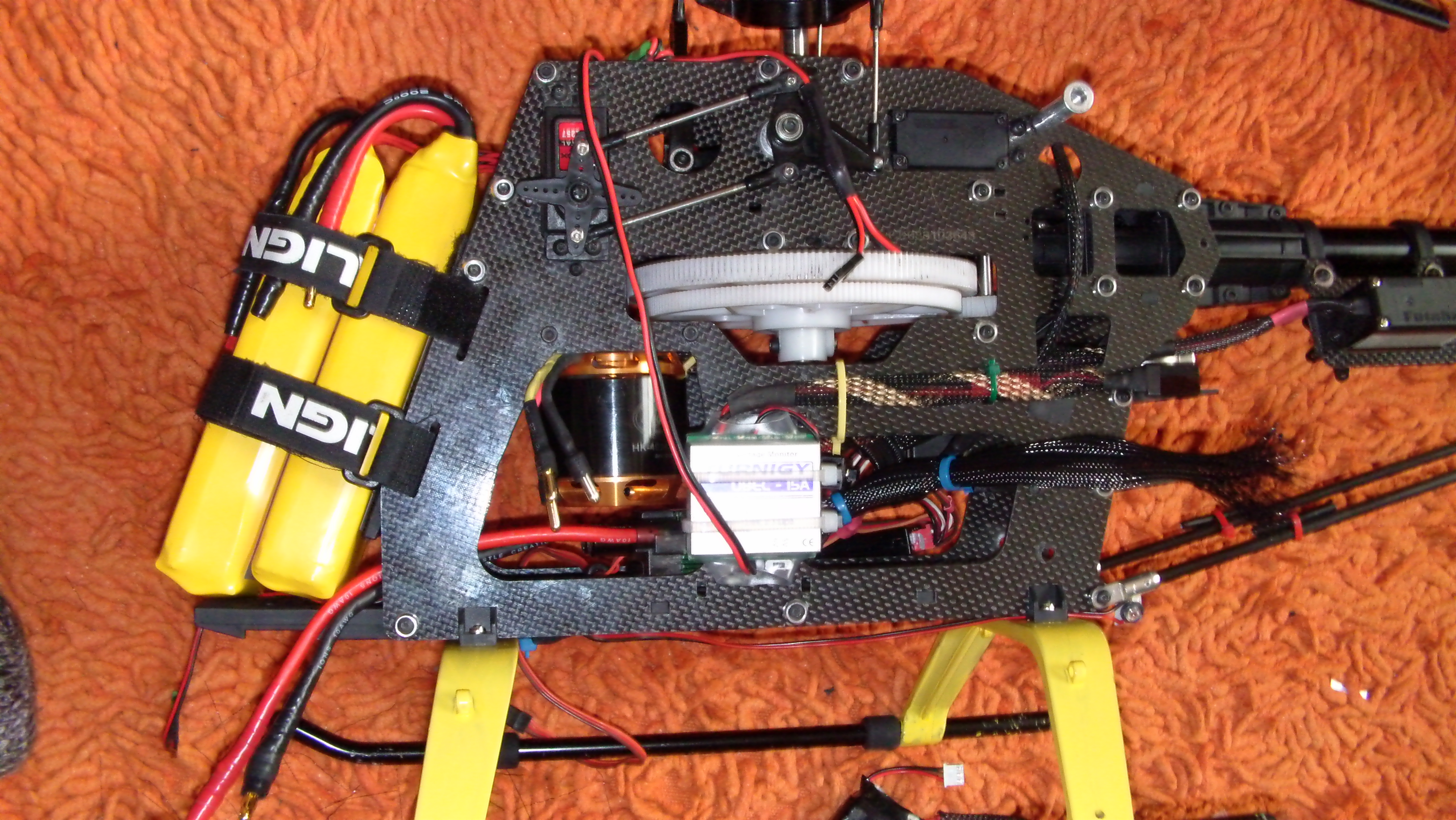

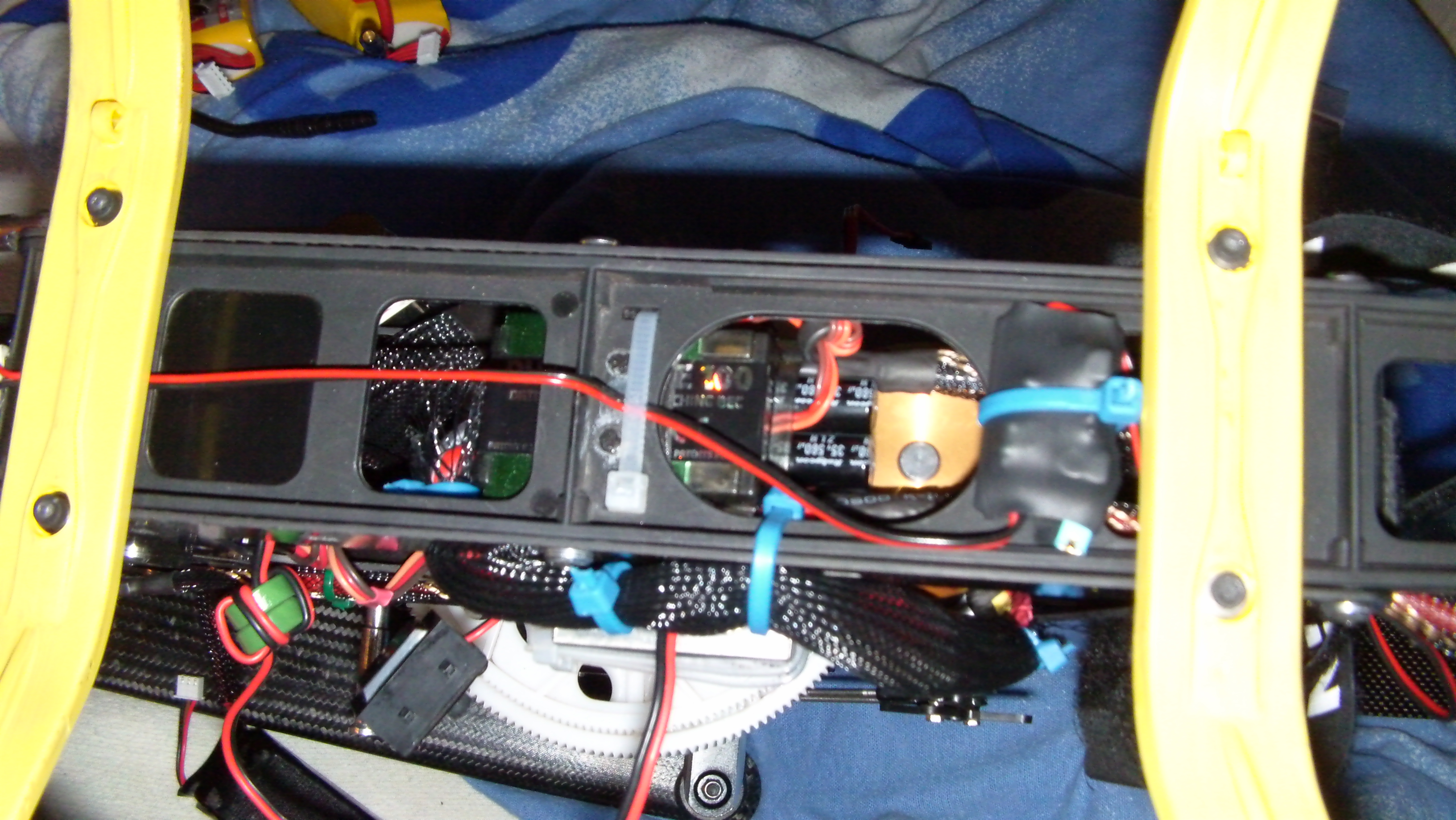

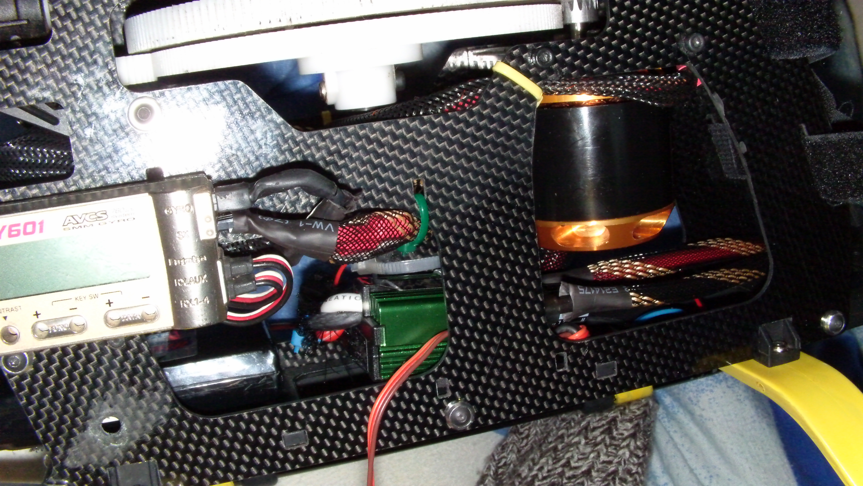

nun bin ich endlich Fertig!
Habe Akkus geladen und den Regler geproggt. Dann hab ich alles "Reingebaut" es sieht ehrlichgesagt noch sehr unaufgeräumt aus... Ich werd aber erstmal Testfliegen....
Vielleicht muss ich mir nen anderes chassi zulegen
Der Schwepunkt ist mit der Akkulage 1A, mal sehen wie der große fliegt.
Frage: Den ICE kann man ja nicht so proggen das das BEC weg ist, kann ich den stecker trotzdem normal einstecken oder wie sollte ich den konfektionieren um keinen kurzschluss o.ä. zu verursachen?

Ich habe mir ein 2-Adriges Servo-verlängerungskabel gebaut. (die mittlere Ader=rot weggelassen). Die kann man immer am RX dranlassen - und das dritte Drähtchen im Servostecker vom Regler muss aus dem Stecker nicht raus. Ausserdem kann man das "griffgünstig" plazieren.
