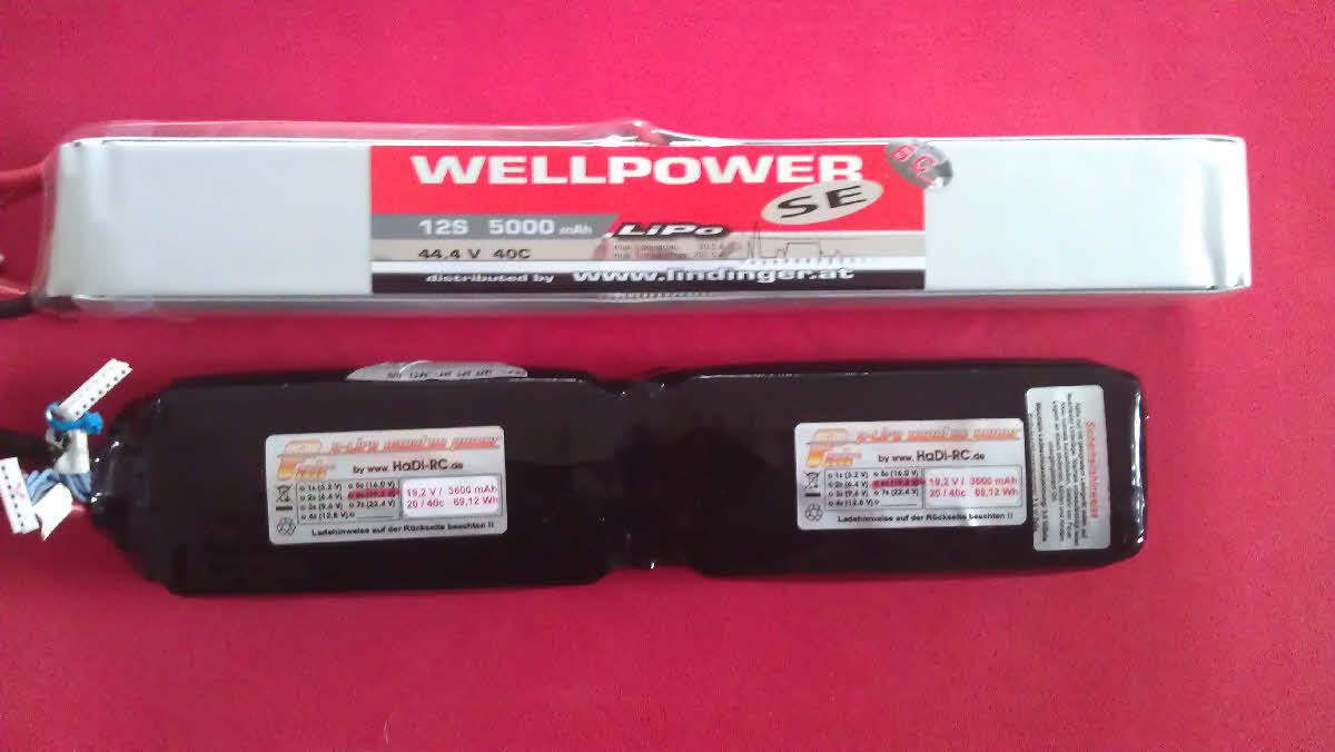

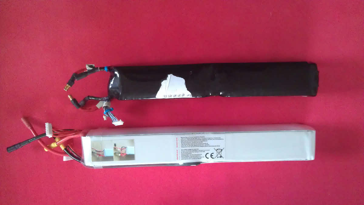

#306 Re: Hier geht es endlich los...TDR 2010! *hüpf*

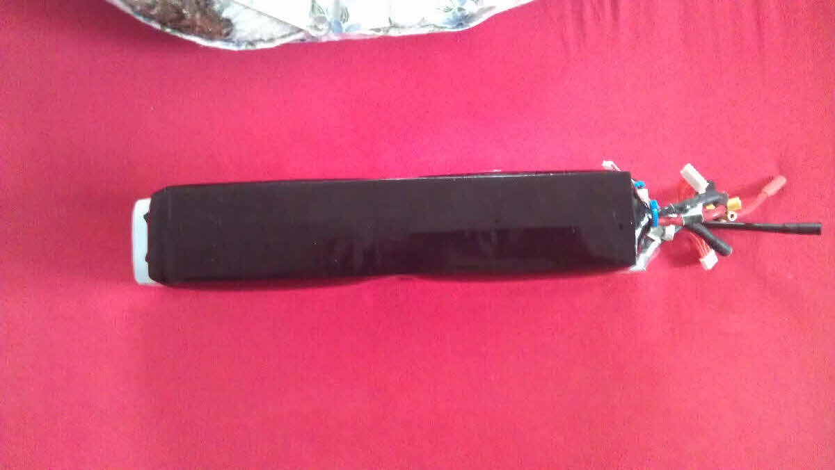

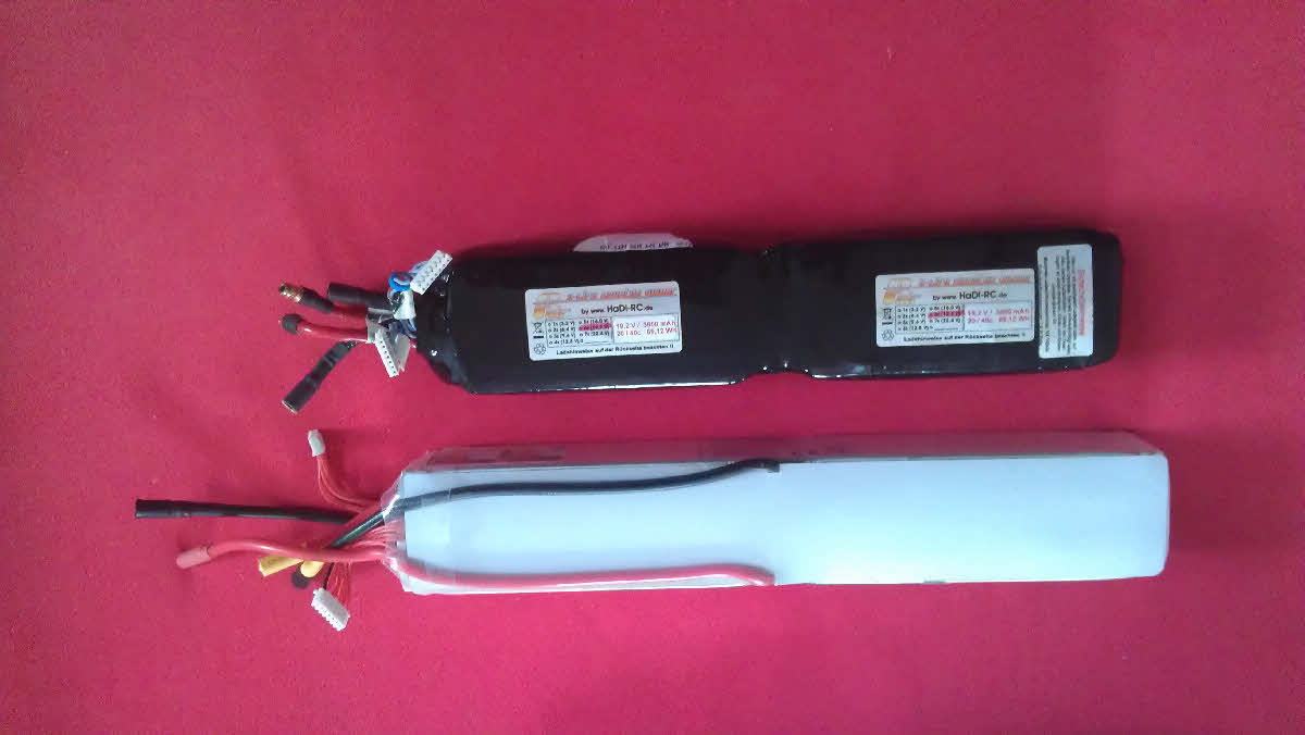

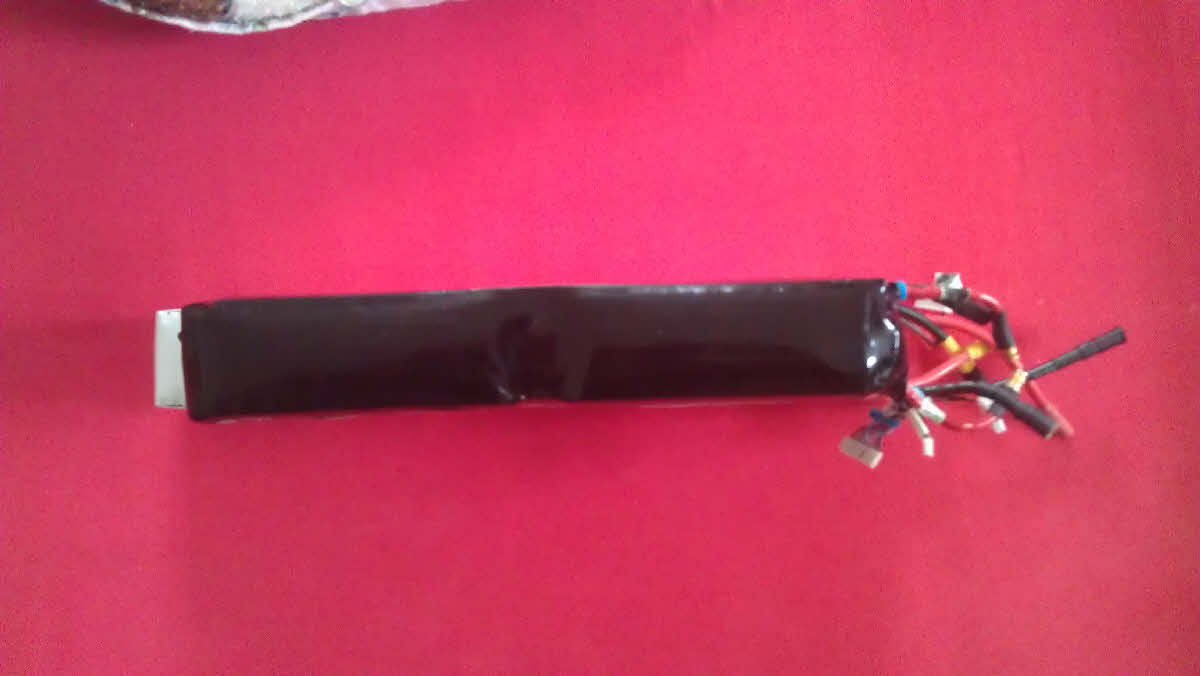

Die 5000er12s Wellpower Lipos sind von den Maßen her klasse. Habe die aber noch nicht im Voodoo probiert, denke aber dass es Sicher passen wird.
Im Vergleich dazu die 12s3600mAh LiFePo4 die ich bisher hatte.
Sepp
Sepp
- IMAG1124.jpg (52.02 KiB) 4219 mal betrachtet
- IMAG1125.jpg (49.59 KiB) 4222 mal betrachtet
- IMAG1126.jpg (47.88 KiB) 4219 mal betrachtet
- IMAG1127.jpg (40.38 KiB) 4218 mal betrachtet
- Mehr Kapazität und mehr Spannung und Sicher lich deutlich mehr Druck
- IMAG1128.jpg (61.95 KiB) 4218 mal betrachtet

Habe heute die Stecker umgelötet, die 5,5mm machen einen deutlich solideren Eindruck als vorher die 6mm.
Habe dann die Lipowächte rneu geprogtt und mal einen Log gestartet, der vermessesne Pack hatt 3,85V pro Zelle bei einem maxiumalen Unterschied von 18mV!
Wie gesagt frisch verpackt ohne geladen zu sein, das schaut sich schon mal spitze an.
Die Akkus passen auch klasse im Voodoo
Aber das Formieren wird sich die ganze Woche hinziegen, beim entladen nur gute 2A, laden mit 10A klappt dagegen gut und so auf maximal 30 Minuten bei komplett leer.
Wenn das Wetter passt könnte Freitag Erstflug sein damit.
Sepp

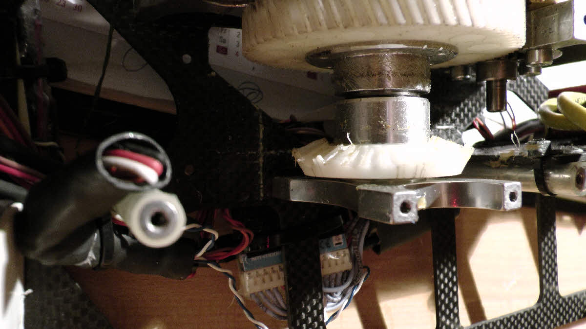

Also der Erstflug war schon aber ich hatte sehr Böse Vibs und ein jammern. Den Jive habe ich neu auf Mode 11 gesetzt.
Habe dann mal das Heck gennauer untersucht, aber alles ist fest und scheint auch gerade zu sein. Die Blatthalter haben den selben Abstand zur Welle.
Die Drehzahlen sind deutlich höher als vorher mit den LiFePo4, habe Sie aber nicht gemessen. Schätze aber dass die hohe Drehzahl über 2000 RPM sein wird.
Heute bin ich dann mit 25% gestartet und dann mit 45% geflogen. Die hohe Drehzahl bei 65% habe ich gar nicht angewählt. dennoch hatte ich so starke Vibs dass die Rettungsfunktion vom SK720 deaktiviert wurde.
Aber lieber abschalten als wie den heli in den Boden rammen beim testen.

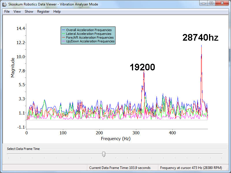

#309 Re: Hier geht es endlich los...TDR 2010! *hüpf*

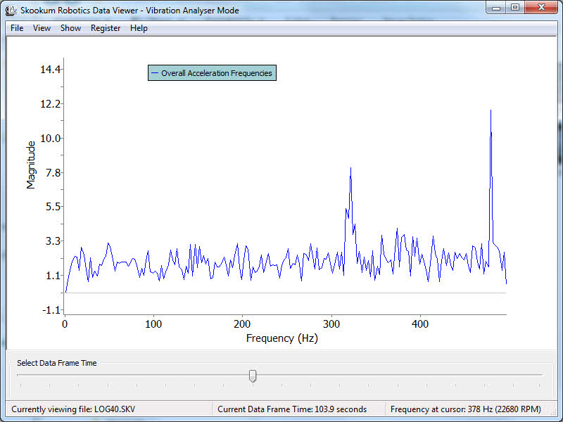

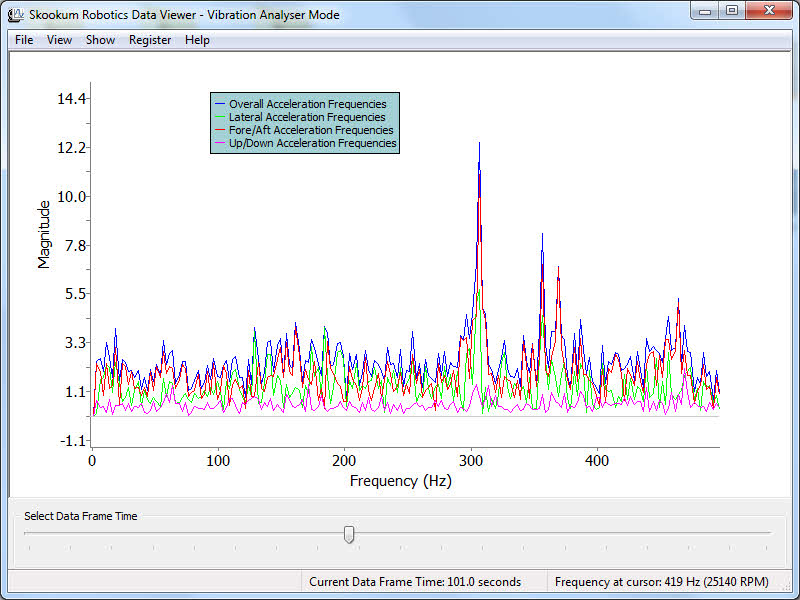

Ich habe mit dem Pyro 700-52 erneut Probleme, er hatte ja zu beginn exdtrem Vibrationen und wurde dann von Kontronik ausgetauscht oder überarbeitet. dann lief es einige Zeit gut aber nun nach ca. 40 Flügen hat der wieder massive Vibrationen. Ich bin am überlegen ob ich mit dem Jive 80HV einen Scorpion oder Powercroco problemlos fliegen kann?
Ich will keine Mörderdrehzahlen, sondern maximal 1900 RPM und irgendwas um die 1400 wäre meine Vorstellung.
Auf jeden Fall muss der Motor sehr gut gewuchtet sein und problemlos passen.
Was für einen Motor würdet Ihr empfehlen?
Sepp
Sepp

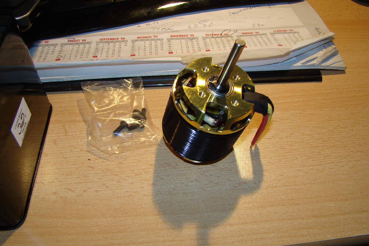

#311 Re: Hier geht es endlich los...TDR 2010! *hüpf*

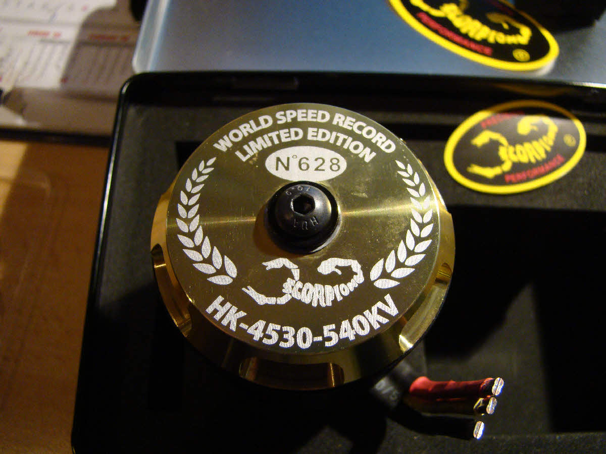

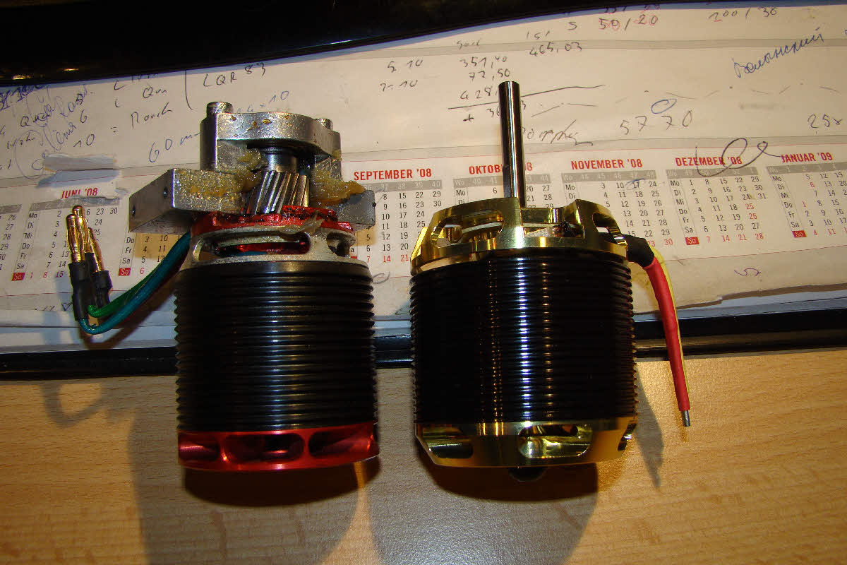

Das Motörchen *hust* ist auch schon lange hier, aber ich war unterwegs. Habe den heute mal ausgepackt und Pyro 700-52 ausgebaut, der Skorpion ist schon nochmals deutlich größer
Und die Verarbeitung scheint Klasse zu sein, die dicke Welle schuat auch viel Vertrauensvoller aus.
Nun muss ich nur noch die neue Anleitung runter laden, hoffe dass hier über Einbau des Motors etwas zu lesen ist. Das Gegenlager wird ja soweit ich weiß nur für den Pyro wegen dem dünnen Wellchen benötigt.
Sepp
Sepp

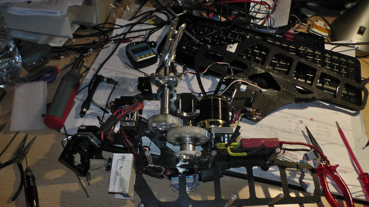

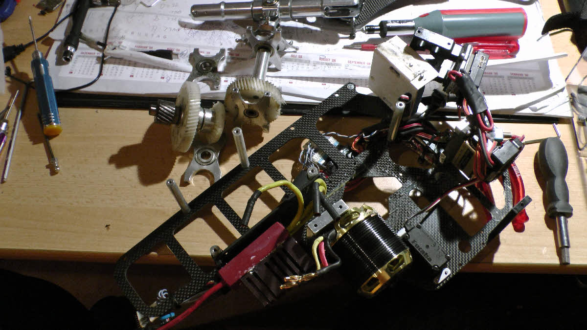

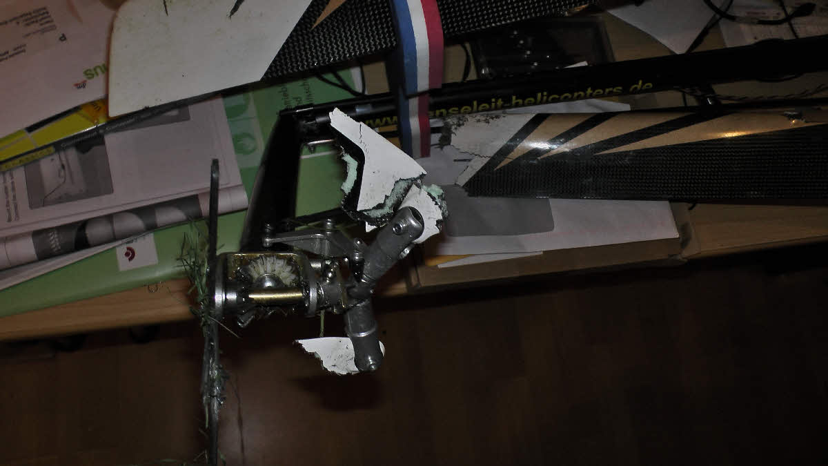

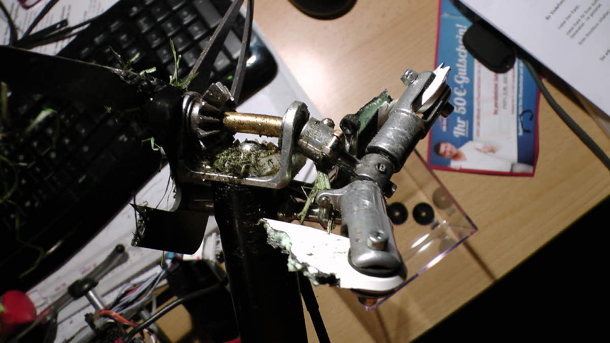

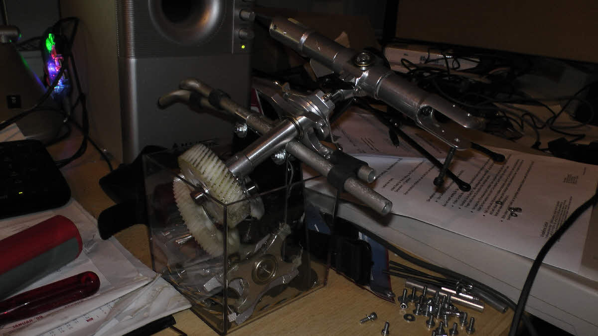

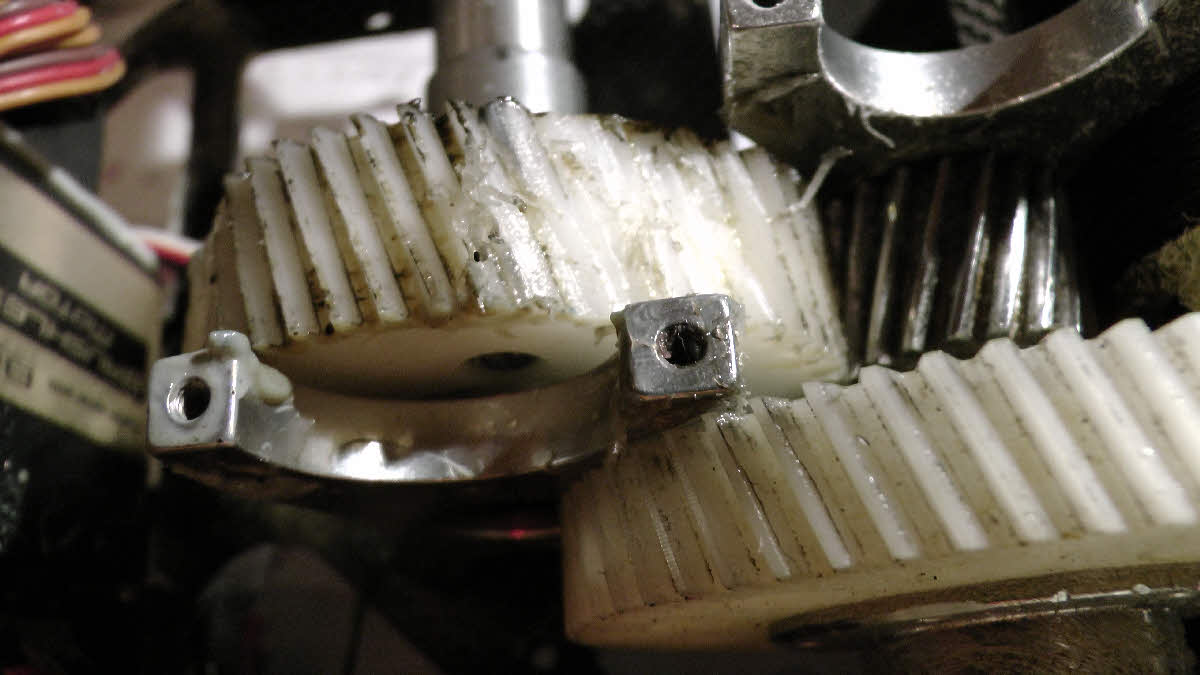

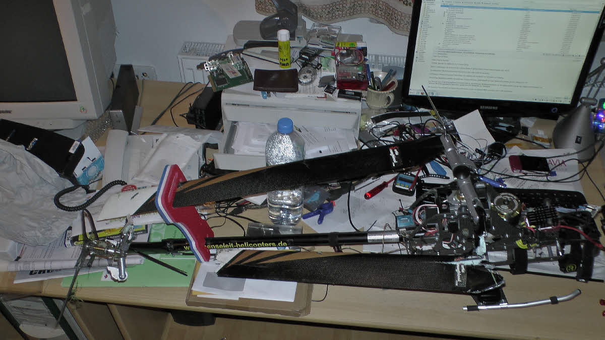

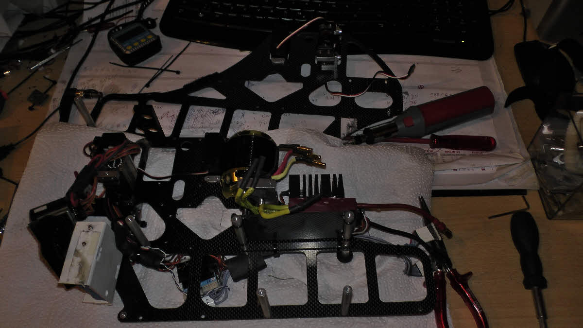

#312 Re: Hier geht es endlich los...TDR 2010! *hüpf*

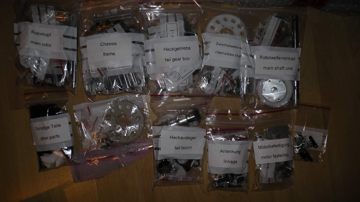

Ich hatte ja meinen TDR mit einer Betasoftware laufen lassen, und diese war dann der Meinung mit 130 kmh mit dem Heckvoran den Rasen pflügen zu müssen.
Habe mir dann einen Bausatz ohne Haube und ohne CFK Frästeile mit zusätzlichem Hitzebeständigem HZR bestellt der heute gekommen ist.
Vor dem Wiederaufbau stand nun erst mal zerlegen und reinigen auf dem Plan, leider musste ich dabei feststellen dass das Heckservo Karies bekommen hatte, ich habe mir mal einen Getriebesatz bestellt und hoffe dass ich so 100 EUR sparen kann: https://www.freakware.de/shop/artikel/2 ... Futaba.htm
Sicherlich hätte es auch Ausgereicht nur die markanten Teile zu erneuern, aber ich wollte alle Wellen, Lager und Zahnräder erneuern, die Heckblatthalter waren verbogen, beim Kopf ist ein Arm am Blatthalter abgerissen, die TS sieht auch verkrümmt aus. Ich wollte da nicht irgend ein kleines Teil übersehen und einen schlecht fliegenden TDR haben, und nachdem die markanten Teile als Ersatzteile schon teurer als wie ein Baukasten waren musste ein Baukasten her.
Das Heck war restlos zerstört, lediglich die Heckstreben scheinen verwendbar zu sein.
Ich hatte Rescue-Floor mit der Betasoftware aktiviert und hatte das versehentlich ausgelöst weil ich zu tief gekommen war. Vermutlich wegen zu hochen Vibs wegen den neuen Heckblättern und zu starker Heckempflindlichkeit wurden die Beschleunigungssensoren irritiert, das SK720 war der Meinung dass der TDR mit der Nase steil nach unten flog, tatsächlich aber flog er gerade, das "ausrichten" bewirkte dann einen Einschlag mit dem Heck voran.
Sepp
Sepp

#314 Re: AW: Hier geht es endlich los...TDR 2010! *hüpf*
Sepp, das sind aber hoffentlich Bilder vom letzten Crash oder? Der vor einigen Wochen.
Timo's Post verwirrt mich.
#315 Re: Hier geht es endlich los...TDR 2010! *hüpf*
Ja ist dieser und hoffentlich der einzige mit dem TDR. Timo hatte seinen Baukasten ja sehr schnell bekommen, aber hauptsache er ist nun hier.
Sepp
Sepp
