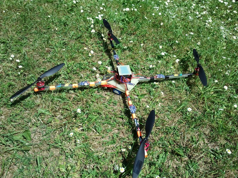

so gefühlte 100 graue Haare mehr hab ich jetzt endlich den Fehler meines Copter EVO III gefunden .
Der wollte nicht abheben , hat sich sofort aufgeschwungen und war unkontrollierbar.
Was habe ich geändert...
neuer Frame , neue Regler , neue Motoren...
was habe ich nicht geändert... den MIN Throttle Wert im Sketch!
Dieser Wert war definitv zu niedrig , ich habe HK SS25 Regler verbaut und dachte , dann nimmst auch die Werte für SS Regler also 1120. Das war wohl zu wenig .
Habe jetzt auf 1300 erhöht und was soll ich sagen , schwebt wie ne eins!
Jetzt kann ich endlich anfangen zu optimieren
Achja , ist ein Vorserienmodell des Agrumicopters

#307 Re: Zeigt her eure Multikopter!!!!
Ach ja interessant mit dem min throttle. Danke für den Hinweis!
Ja der Frame ist schick!
aber definitiv braucht der ne andre Haube drauf!
...Zahnfee....
#308 Re: Zeigt her eure Multikopter!!!!
*freu*el-dentiste hat geschrieben:aber definitiv braucht der ne andre Haube drauf!
- el-dentiste
- Beiträge: 4526
- Registriert: 15.07.2005 20:11:39
- Wohnort: Erde
#309 Re: Zeigt her eure Multikopter!!!!
Kriegst doch wenn's klappt eine!Agrumi hat geschrieben:*freu*el-dentiste hat geschrieben:aber definitiv braucht der ne andre Haube drauf!![]()
Bei dem y6 sah es sche.... aus! Jetzt bin ich motivierter
...Zahnfee....

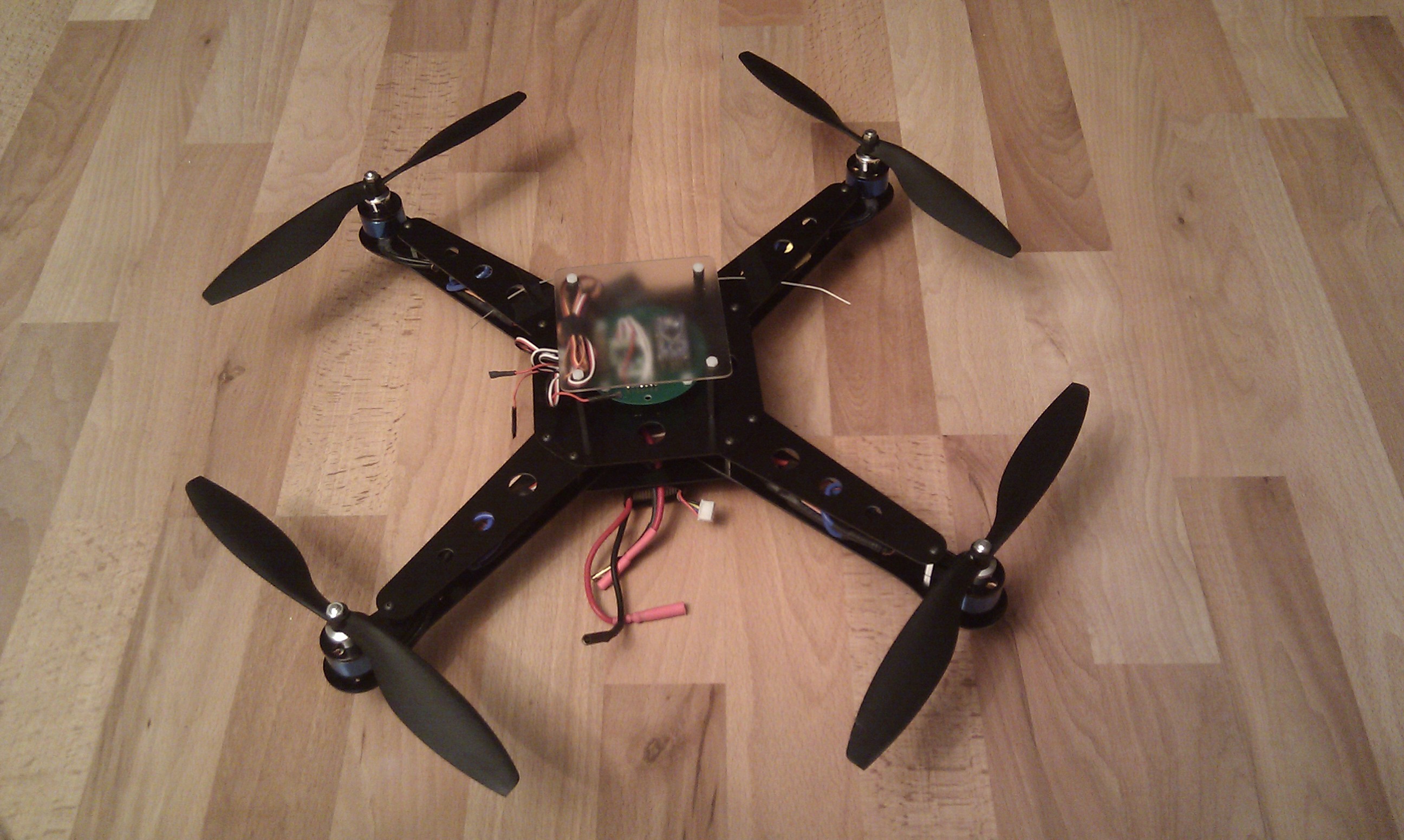

#311 Re: Zeigt her eure Multikopter!!!!
So,
auch wenn ich hier ansonsten nur der stille Mitleser bin: Ein dickes Danke an alle die hier immer wieder ihr Wissen teilen.
Ohne eure Beiträge hätte mein Erstflug sicherlich nicht so tadellos funktioniert. Ich konnte ohne großes Korrekturen direkt mehrere Lipo´s hintereinander verschweben
Alles ziemlich standard:
- Baumarkt-Rahmen
- Warthox-Board mit Arduino Nano & Original-WMP und V1.7
- CF2822 mit 950kv und 10x4,5 EPPs
- HK BlueSeries 12A
- Achsabstand 45,5cm
- Gewicht 587gr.
Nochmals danke & schöne Grüße,
Frank
- Baumarkt-Rahmen
- HK BlueSeries 12A
- Gewicht 587gr.
Frank
- quad.jpg (302.16 KiB) 1128 mal betrachtet
#312 Re: Zeigt her eure Multikopter!!!!
Hi Frank,
dein Copter sieht irgendwie so aus wie meiner. Was für einen Akku nutzest du ?
Ich habe bei mir i.A. das Problem das mein Akku total heiss wird und etwas dick. Liegt am Gewicht vom Copter.
Gruss Andy
Gruss Andy

#313 Re: Zeigt her eure Multikopter!!!!
ich nutz die normale HK-Lipo´s, also Flightmax/Turnigy 3s2200er. Aber bei mir werden die schlimmstenfalls handwarm (wenn überhaupt). Aber ich bin auch nur ein paar gemütliche Runden geflogen und brauch beim schweben schätzungsweise 25-33% Throttle... deswegen langweilt sich der Lipo auch die meiste Zeit.
Grüße,
Frank
Grüße,
Frank
#314 Re: Zeigt her eure Multikopter!!!!
Was für ne C-Rate haben deine Akku's ?Dodger hat geschrieben:Hi,
Grüße,
Frank
Ich habe ein paar SLS-EP 3S1P 2200mAh mit 20C/40C.
Mit dem einen Akku bin ich gestern/vorgestern nur geschwebt und danach war das Ding total heiß und leicht ründlich!
Gruss Andy

#315 Re: Zeigt her eure Multikopter!!!!
Vllt hast du ja nen Kurzschluss auf deinem Rahmen, der evtl. nur durch eine leichte Biegung oder ähnlichem Zustande kommt.
David
