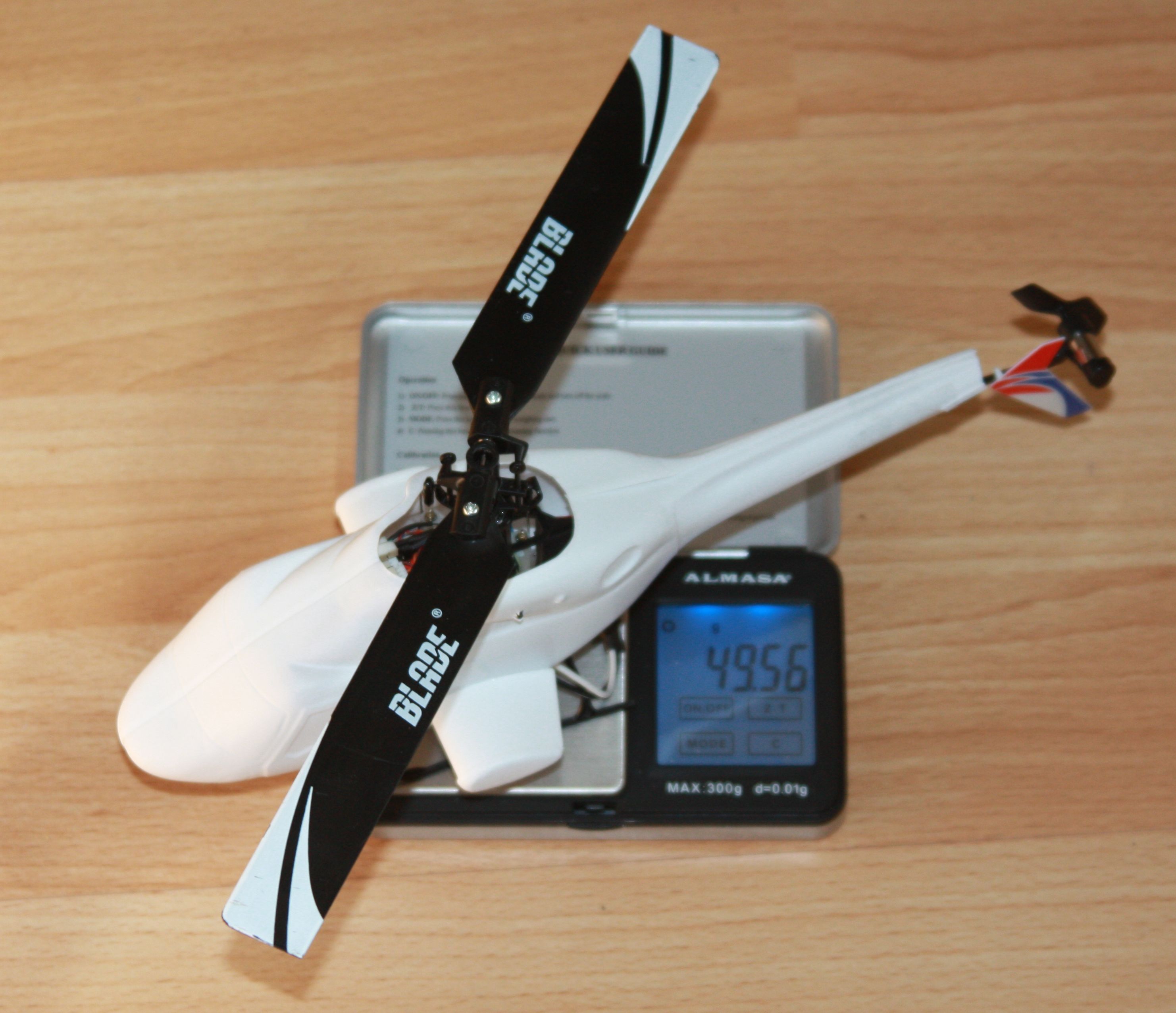

da ich gerade prophylaktisch den neuen Kopf verbaut habe, habe ich dem Kleinen mal einen Anzug verpasst. :)
Die Kufen sitzen jetzt vielleicht etwas weit hinten für die UT-Version der Bell 222
Aber ansonsten fliegt der ziemlich unbeeindruckt vom Rumpf.
Für 3D muss dann Witalij mal probieren. :D
