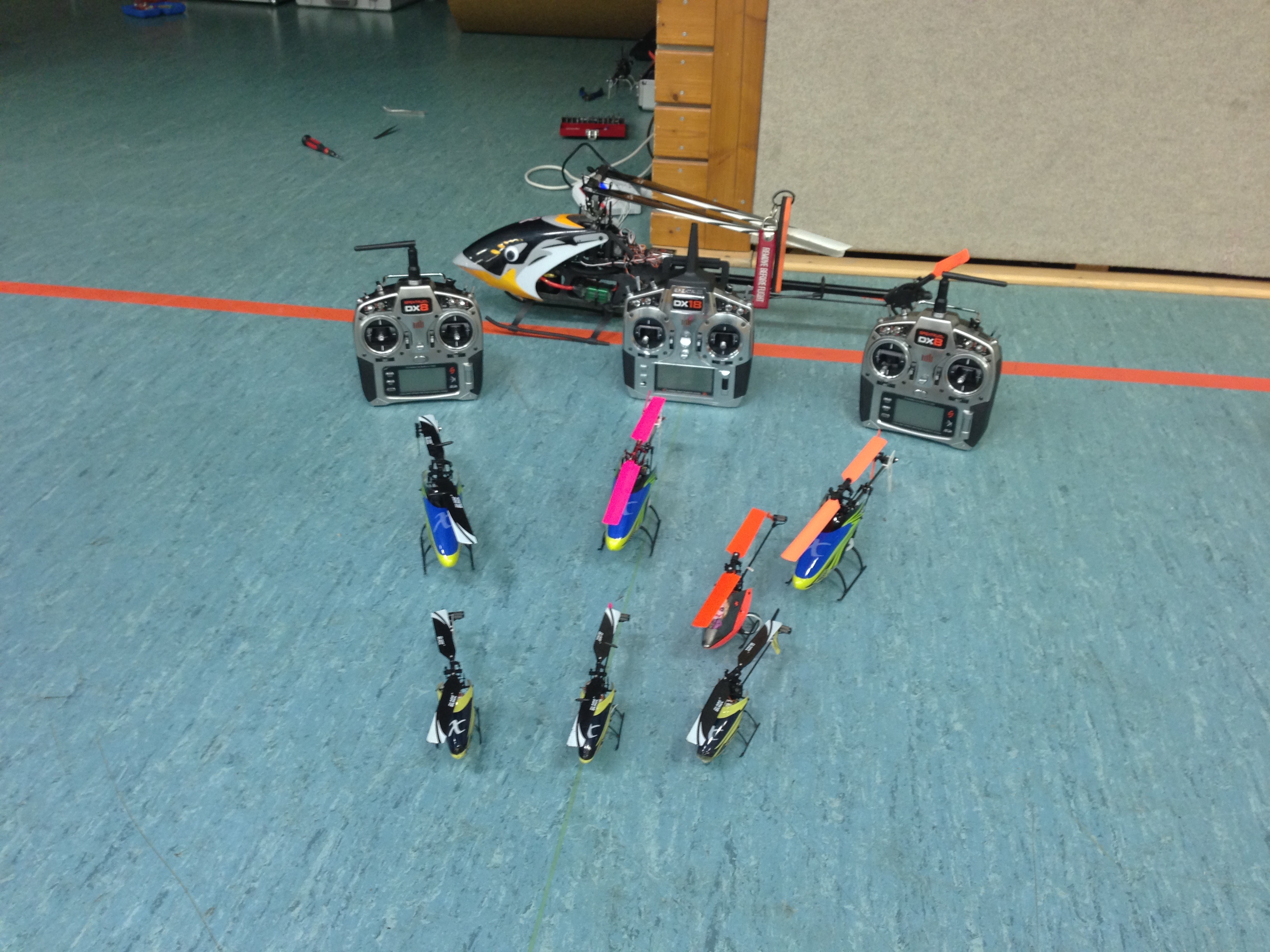

Stock vs Tuning
Stock vs Tuning
BladeHaufen
BladeHaufen
Heute aus der Halle ;-)

Eine Halle wäre jetzt auch nicht schlecht. :)
Wobei es eigentlich bald richtig winterlich werden wird, grünt mein Blade 130x. :D

Yaku79 hat geschrieben:
Sehr schöner Protos :mrgreen: :mrgreen: :mrgreen: :mrgreen: Das einzig wahre in der 500er Klasse *gggggggggggggg*
