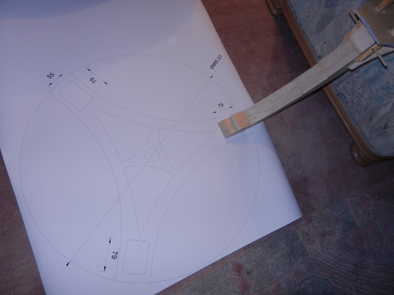

Habe den unteren Ring heute abend mal masstäblich 1 : 1 auf meinen Plotter ausgeplottet und ein Standbein drauf gestellt.
Den Papierplan will ich jetzt in 3 oder 4mm Plexiglas oder Makrolon fräsen lassen. Durchsichtig deshalb, damit man das im Flug nicht unbedingt sieht. Optische Täuschung.
Frage: Verhindert dieser Plexiglasring am unteren Ende jetzt das Schwingen der unteren Beine???

- DSCN6045-klein.JPG (140.9 KiB) 4258 mal betrachtet
- DSCN6046-klein.JPG (109.13 KiB) 4259 mal betrachtet

Auf welche Höhe willst Du ihn setzen?
Ich würde 2/3 von oben vorschlagen.
Schwingungsmäßig dürfte es kaum Probleme geben, da es sich dann um eine geschlossene Einheit handelt.
Zugkräfte (nach außen) werden vollkommen neutralisiert, die Druckkräfte (nach innen) sind vermutlich so gering, dass ein Schwingungsaufbau aufgrund
vollkommen unterschiedlicher Kräfteauswirkungen kaum zu erwarten ist obwohl das dünne Plexiglas wenig biegesteif ist.
Es wäre wichtig die Beine "auf Zug" einzusetzen und somit von vorn herein eine Verspannung zu erzeugen womit Du eine weitere Kompensation möglicher Eigenbewegung hast.

Hallo Michael
Schön, das du drüber her schaust.
Den Ring wollte ich eigentlich unter die Füsse setzten, also am Boden. Viel höher kann ich den gar nicht setzten, weil in der Mitte ja noch das Plasmatriebwerk sitzt und das geht auch weit nach unten. Würde das gehen????

Mach ich gern.
Wenn ich mir die Gesamtkonstruktion mit den 3 nach innen angewinkelten Beine ansehe und mir vorstelle
was bedingt durch das insgesamt doch recht hohe Gewicht bei einem möglichen etwas unregelmäßigen Aufsetzen auf dem Boden an stoßartiger Belastung auf
einem der "Leichtbaubeine" auftreten kann, so ist es sogar richtig das Verbindungsteil möglichst weit nach unten zu setzen.
Dann wären ca 5 - 10 cm von unten denkbar.
Wie belastbar es ist kannst Du dann nach Fertigstellung manuell ausprobieren.
Wenn das Mittelteil die auf einem Bein angreifenden Belastungen nicht genügend aufnimmt und es nicht biegesteif genug ist könntest Du immer noch jeweils eine 1 - 2 cm breite Plexiglasleiste
hochkant unterhalb aufkleben wodurch es entsprechend biegesteif wird.
Aber vermutlich reicht es im Normalfall so aus.
Das mögliche Schwingungsproblem der Beine betrachte ich in dem Bereich als gelöst.

alf-1234 hat geschrieben:Frage: Verhindert dieser Plexiglasring am unteren Ende jetzt das Schwingen der unteren Beine???
Sicher?Redack hat geschrieben:Das mögliche Schwingungsproblem der Beine betrachte ich in dem Bereich als gelöst.
In dem zitierten Thread 208 wurde mir von Alf-1234 telefonisch dies hier gesagt:alf-1234 hat geschrieben:Ich werde den äusseren Ring jetzt so aufbauen, wie Mirko das in seinem Thread 208 dargestellt hat.
Das die Beine in einem Stück gebauen werden, passiert das noch? Denn aktuell sieht es ja so aus, oder? Warum sind denn die zwei Befestingungslöcher jetzt um 90° gedreht?
Vor 2 Jahren hatten wir doch einmal hierüber gepsrochen... Thread 192. Ich hatte mit diesem Bild klar machen wollen, das es zwei Schwingungsrichtungen gibt...
Bisher habe ich den Eindruck, das diese Aussage noch nicht "angekommen" ist.
Aktuell sehe ich das statische System eher so: Die Plexiglasplatte wird minimal helfen, aber auch nur weil die Beine in eine Richtung etwas weniger gelenkig angeschlossen sind und durch den 120° Winkelversatz die stabilere Seite der schwächeren hilft.

Hallo Mirko
Schön, das du auch noch da bist und drüber schaust.
Das obere und das untere Bein werden in einem Stück jetzt zusammen gebaut. Diese Aussage steht immer noch.
Das die beiden Beine noch nicht zusammen sind, hat damit zu tun das ich nicht eher Zeit hatte. Ich bin jetzt seit ein paar Wochen dabei die DS9 fertig zu bauen.
Habe hier im Keller massive Platzprobleme wegen dem Eagle.
Die 3 aüsseren Ringe sind neu aufgebaut worden. Die alten waren mir etwas zu schwer geworden.
Ich hoffe, das ich das Teil Ostern 2016 im Rohbau auf den Beinen stehen habe.
Was meinst du denn Mirco, hilft mir der Pexiglasring oder kann ich mir das Fräsen sparen??
Wie sieht denn dein Vorschlag aus, was ich machen soll, damit es unten an den Beinen nicht schwingt?

Zum Thema : Ich hätte eher die unteren Ausleger mit 1mm CFK verstärkt und würde das Ding direkt darauf landen, sofern eine entsprechend kraftschlüssige Montage zum Ringrahmen möglich ist und der stabil genug ist, das Gewicht zu tragen.
Wegen Schwingungen hab ich weniger bedenken, wichtig ist das die Props vernünftig gewuchtet sind, das wird vor dem Maiden nochmal einige Zeit in Anspruch nehmen, aber wo nix vibriert kann auch nix schwingen.

Mirko, die beiden Löcher in Thread 192 hatte ich gar nicht mehr auf dem Schirm, weil das für mich erledigt war. Hast du mir damals schon hinreichend erklärt.
Das Landebein, welches nach unten geht ist von innen mit CFK Platten und mit Alu Stäben verstärkt. Das Balsa darum hält garnichts ausser später mal die Bügelfolie.
Daher ist das Bein nach unten auch schwerer als das Bein nach oben.
Ich habe tatsächlich vor, die beiden Beine und ein Ausleger der zur Mitte geht, in einem Stück kraftschlüssig zu bauen. Das ich dann für die vielen Kabel Trennstellen (Stecker und Buchse) einbauen muss ist klar.
Für den Testrahmen werde ich dann neue Stäbe mit Bohrungen auf Mass sägen.

Nur mal so als Anmerkung: Eine Verstärkung innen bringt nicht so viel, wie eine die außen drauf ist. Ich würde einfach so einen Ausleger fertig bauen und diesen dann mit diagonal verlegtem Kohlegewebe laminieren. Hier würde sich ein Kohleschlauch anbieten. Dieser ist je nach Stauchung variabel im Durchmesser und kann so ideal um die Beine gelegt werden. Dann wird der Träger in sich am steifsten sein. Wenn Du zusätzlich noch eine Biegesteifigkeit benötigst, dann kannst Du unter dem Kohlegewebe noch Kohle-Rovings längs verlegen. Zwar hast Du hinterher etwas mehr Aufwand mit dem Finish, aber ich bin auch kein Freund von Bügelfolie, da sie einerseits keine Festigkeit bringt und andererseits sich auch jeder kleine Oberflächenfehler abzeichnet.alf-1234 hat geschrieben:Das Landebein, welches nach unten geht ist von innen mit CFK Platten und mit Alu Stäben verstärkt. Das Balsa darum hält garnichts ausser später mal die Bügelfolie.
Außerdem halte ich es für ziemlich sinnlos hier zu fragen ob die Festigkeit ausreicht, da wohl niemand hier so ein Konstrukt jemals gebaut hat. Deshalb kommst Du nicht drum herum etwas zu bauen und zu riskieren, dass Du es noch mal neu bauen musst, wenn die Festigkeit nicht ausreicht. Theorien sind gut, aber ersetzen nicht einen praktischen Test.

Dann möchte ich noch einmal vertiefen warum ich das Schwingungsproblem als gelöst sehe.
Wenn die Einpunkt gelagerte Konstruktion der Beine durch eine zweite starre Verbindung unten ergänzt wurde
die Schwingungsbetrachtung eines einzigen Beines nicht mehr aussagekräftig wenn es nicht zwei oder vier Beine
sind ohne diagonale Verstrebung.
Bei den drei Beinen entstehen vollkommen andere Kräfteverhältnisse.
Seitliche Schwingung Betrachtung eines Beines:
Es werden jeweils von dem gegenüberliegenden Beinen gleichzeitig eine Zugkraft von einem und eine Druckkraft vom anderen entgegengesetzt.
Außen und Innenschwingung:
Zug nach außen oder innen eines Beines - entgegengesetzte Kräfte von zwei gegenüberliegenden nach innen gekrümmten Beinen
Die untere Verbindung der drei Beine ist äußerst wichtig.
Ich bin der Meinung dass es über eine unschädliche Vibration nicht hinauskommt, da die aufkommenden Schwingungen
durch jeweils entgegengesetzte Kräfte auf einem schwachen Niveau gehalten werden.
