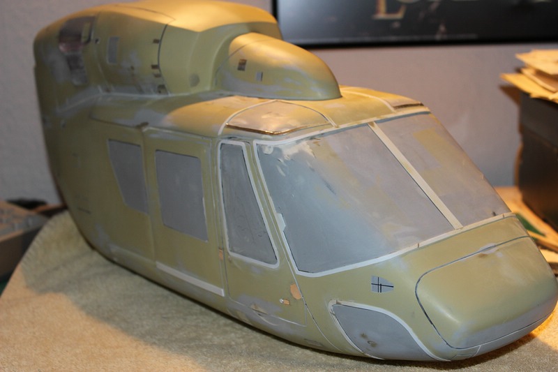

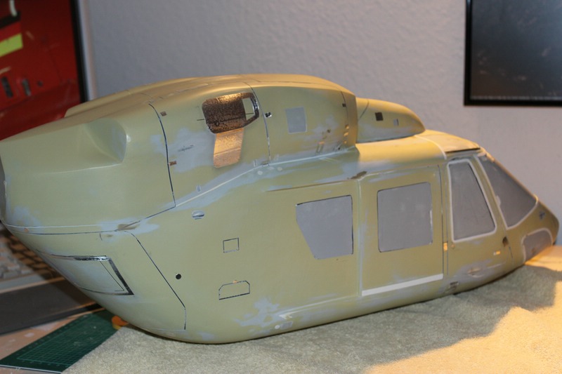

#315 Re: BK 117 - 500´er - Rumpfherstellung
Verfasst: 05.03.2017 22:34:59
von Toku
Dann wollen wir auch mal direkt.
Die Rahmen und Bleche sind drauf.
Einen Teil habe ich aus dünnen Plastikstreifen gemacht, den anderen Teil aus Alu-Tape.
Jetzt wird nochmal alles schick gemacht und dann gibt es nochmal Farbe, bevor ich mich mit dem Abformen beschäftige
Irgendwie wirkt es gar nicht so, als ob da viele Bleche drauf sind, aber wenn man mal anfängt, die durchzuzählen, kommen doch recht viele zusammen.
