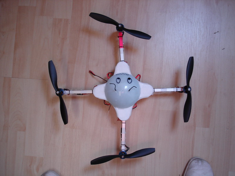

von Juergen110
dynai hat geschrieben:p.s.: hinüber waren 1 welle, 1 Propeller und ein angeknackstest Rahmenteil, alles wieder in Ordnung :thumbright:
Naja, aber noch erträglich :)
Ich und meine Kollegen waren ja schon alle erstaunt wie robust die Dinger sind !!!
Musste am Anfang ein wenig "experimentieren" und hatte ihn dabei schon 4 mal auf den Rücken geworfen :albino:
Nix passiert....
letzten Sonntag dann den ersten Flip in der kleinen Sporthalle. Da ist die Decke aber sehr niedrig... :lol:
naja, und bei einem Versuch dann aber auch VOLL seitlich eingedübelt. Aus Deckenhöhe :shock:
Schadensbilanz: Rahmen leicht krumm (Bild) und in einem Motor hatten sich 2 Magnete gelockert.
Sonst ist NIX passiert.
Das hätte ich bei dem Aufschlag echt nicht erwartet. Ein normaler Heli hätte einen Totalschaden erlitten....
