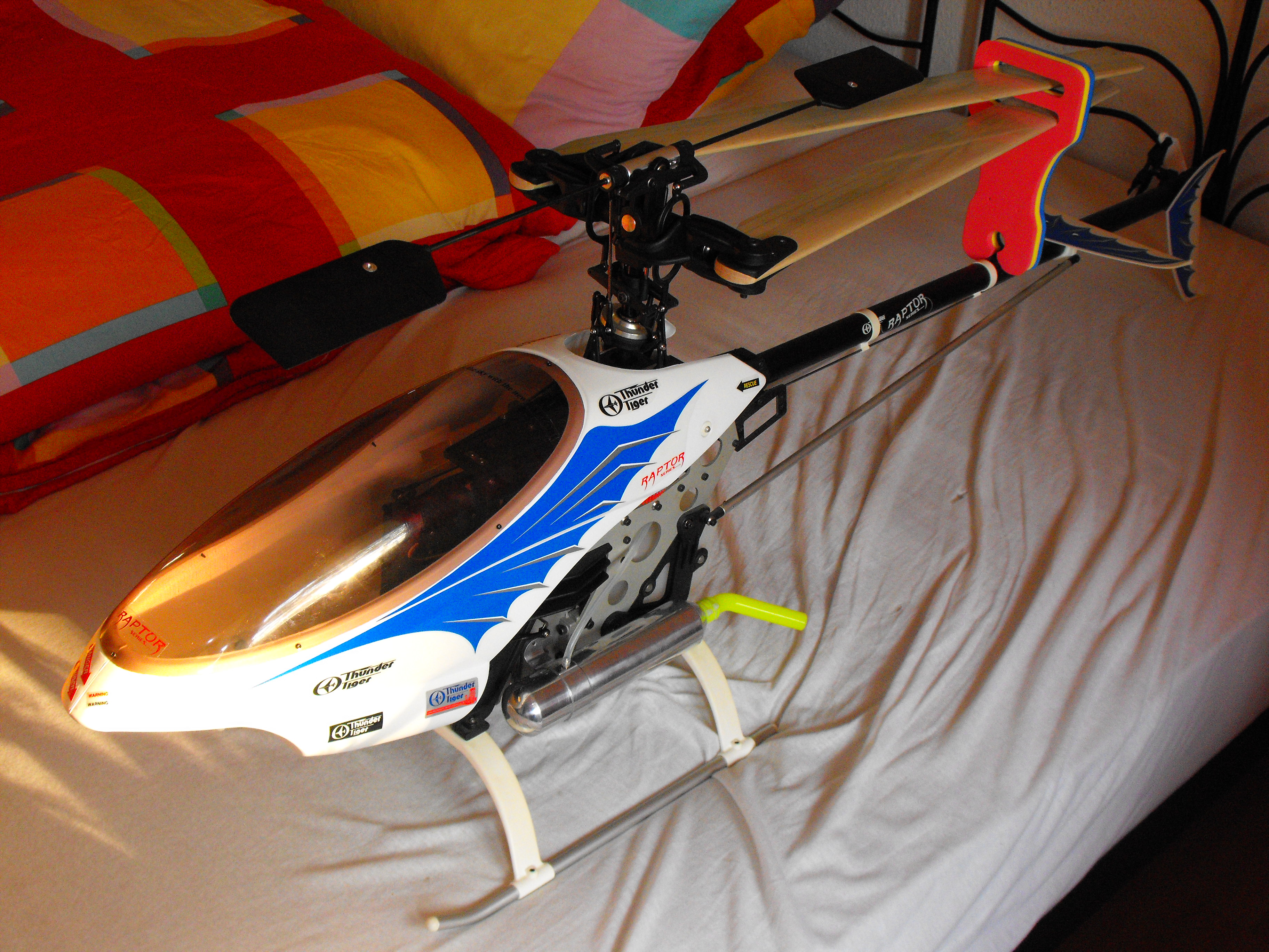

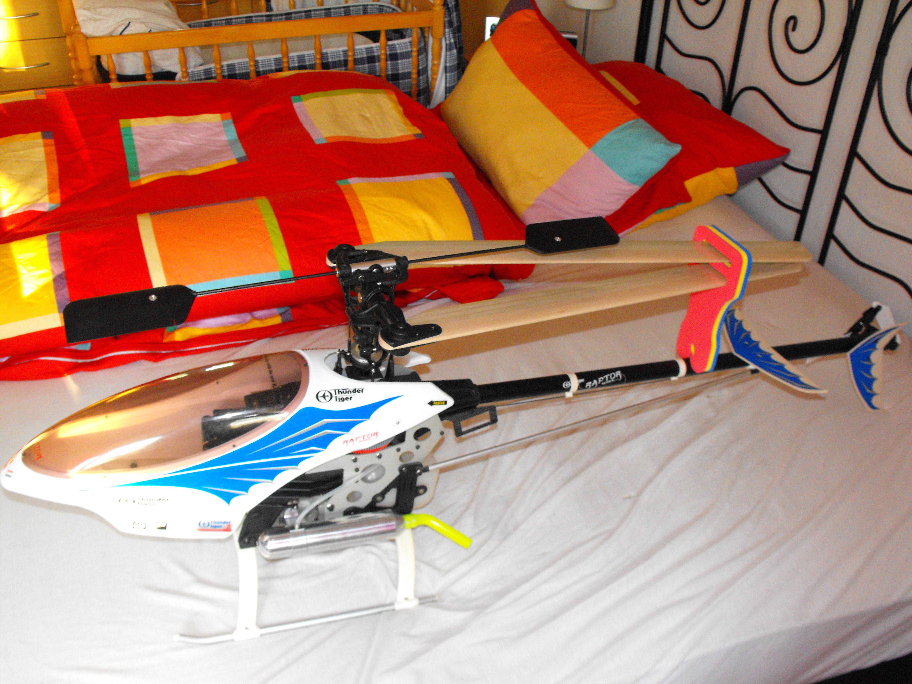

So hier mal der 60iger.
Ist schon ein ganz schöner Brocken...

Ja der ist schon recht groß, also wenn ich meinen 50iger daneben stelle ist der nicht mehr ganz so gross...
