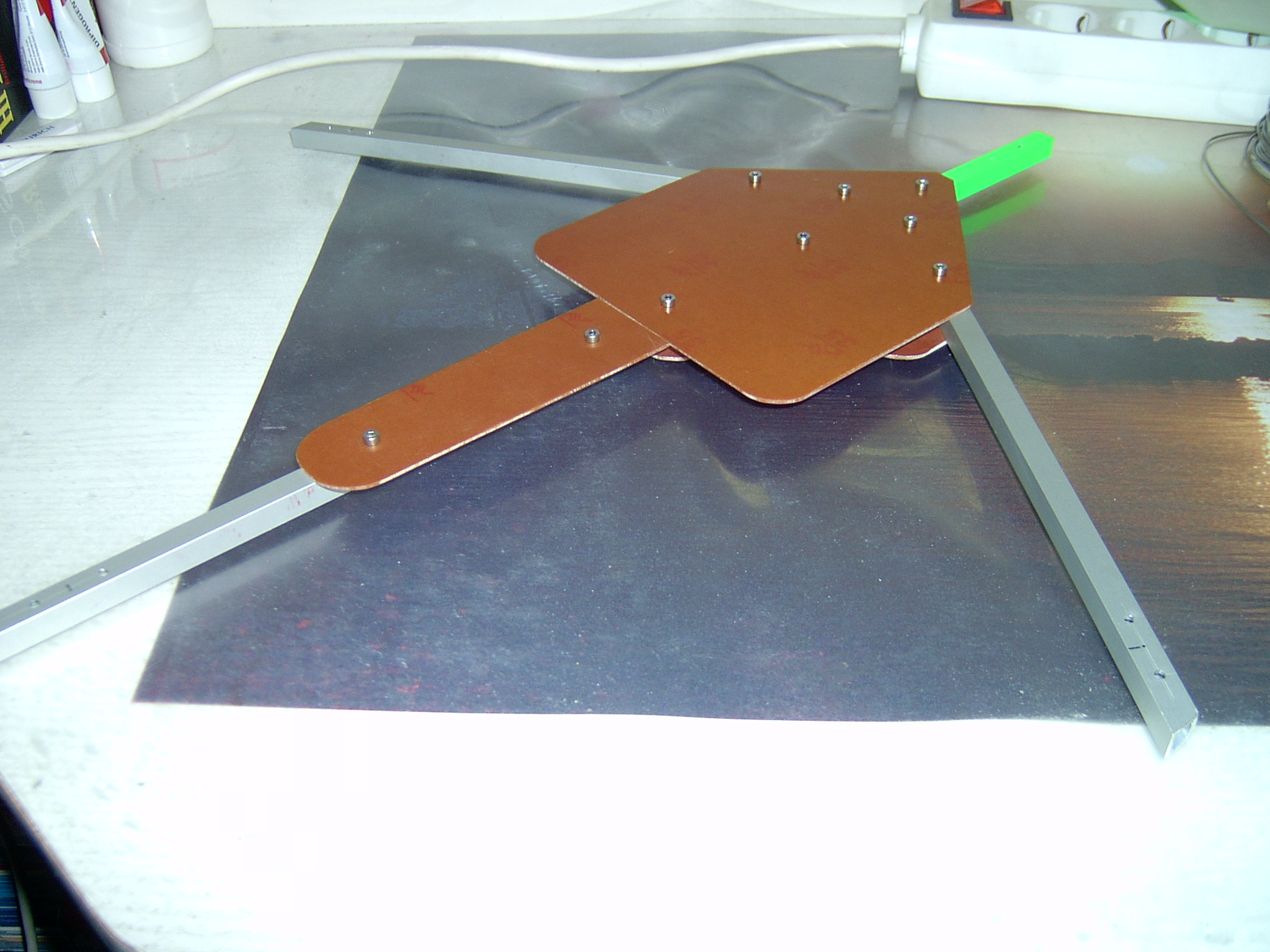

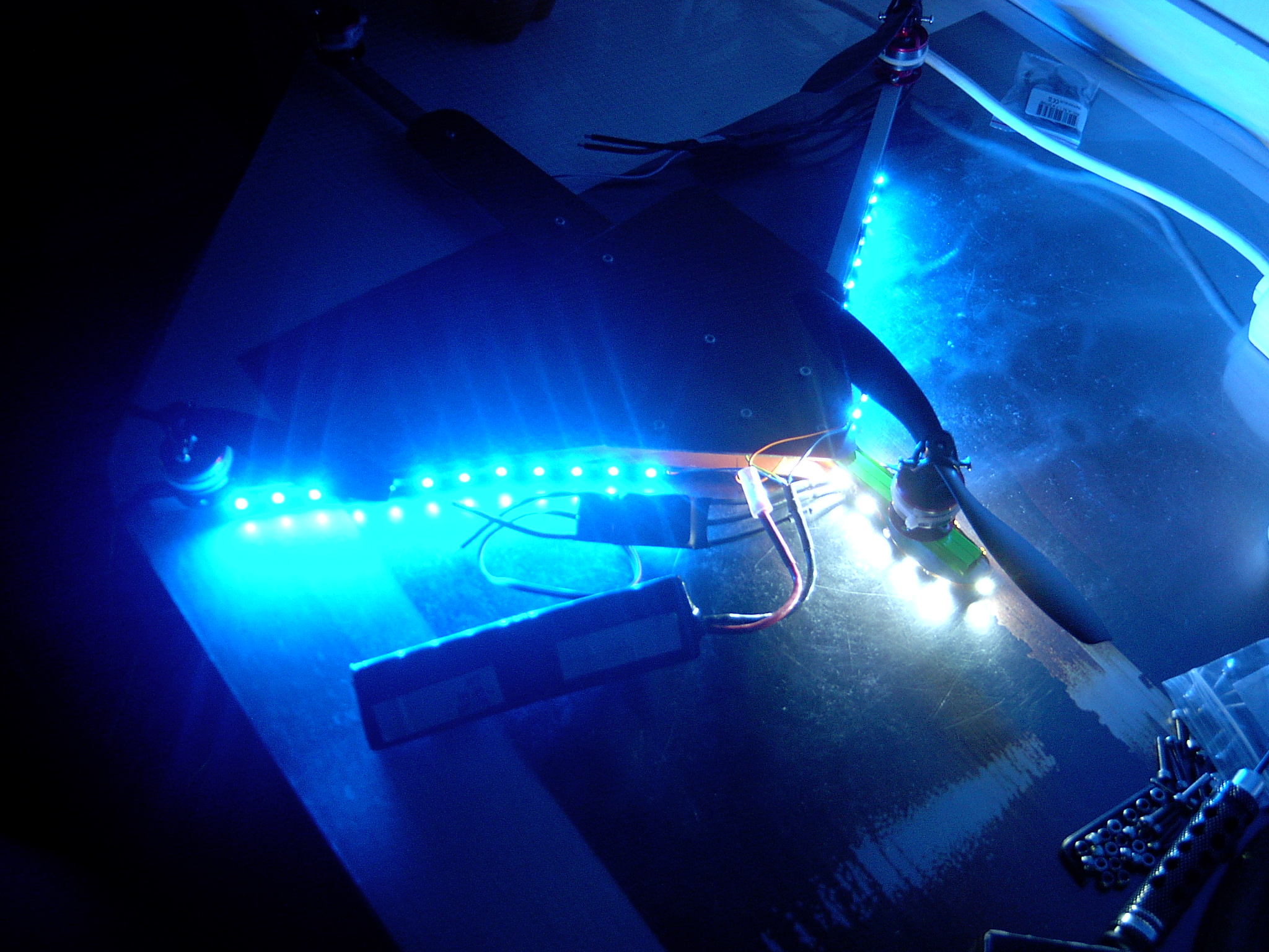

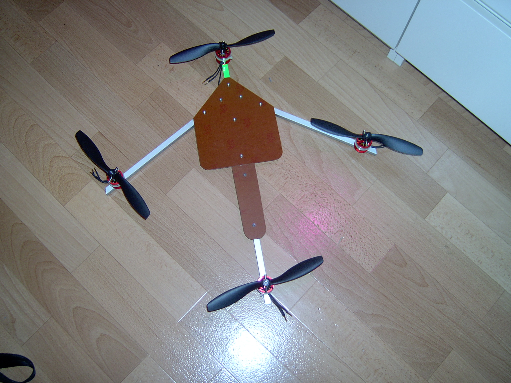

Maik262
Beiträge: 2906
#3138 Re: Der WII-Copter ( Selbstbau-Projekt )
Beitrag von Maik262 »
So, heute habe ich das Chassis gebaut und robeweise die LED Stripes rangebammelt. Warte jetzt nur noch auch Servoverlängerungen, LED Stripes und ein Paar Kabel. Bis auf die restlichen LEDs wird er nächste Woche fertig sein :bounce: Regler hängen auch schon dran und die Motoren laufen auch richtig
Bis jetzt bin ich hellauf begeistert von dem Teil, somal ich es schaffe, ganz knapp 2 Stellig zu bleiben :D

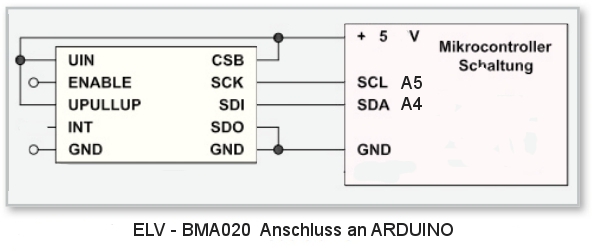

marix
Beiträge: 259
Registriert: 03.01.2011 17:24:37
Wohnort: Köln
#3139 Re: Der WII-Copter ( Selbstbau-Projekt )
Beitrag von marix »
Hallo Mitsüchtige,
habe, auf Grund meiner nicht gar so ausgeprägten Flugfähigkeiten, vor, einen Beschleunigungssensor zu verbauen.
Da sich der NK nicht zwingend als Top-Variante herausgestellt hat, ziehe ich den BMA020 vor, da dieser auch aus Kostensicht (5,95€) eine mehr als gute Alternative zu sein scheint.
Meine Fragen:
1. Wie wird dieser angeschlossen?
2. Ist dies der richtige? http://www.elv.de/3-Achsen-Beschleunigu ... ail2_28515
3. Wer hat den verbaut, welche Erfahrungen?
4. Weitere Alternativen?
In tiefer Verbundenheit....
GRUß
Marco
Günti
Beiträge: 284
Registriert: 19.01.2011 16:27:39
#3140 Re: Der WII-Copter ( Selbstbau-Projekt )
Beitrag von Günti »
marix hat geschrieben:....
Meine Fragen:
* 1. siehe weiter oben im thret http://www.rchelifan.org/download/file.php?id=92787
* 2. jup
* 3. looft auf anhieb.
* 4. nichts was sich lohnt. :wink:

ist noch keiner.

#3144 Re: Der WII-Copter ( Selbstbau-Projekt )
Beitrag von JollyJoker »
marix hat geschrieben:Hallo Mitsüchtige,
Meine Fragen:
@ Günti,
der ITG ist kein Accelerometer, wie die anderen hier genannten, sondern ein Gyro, also statt MotionPlus, die Accels werden statt Nunchuck genommen :D
@ Matrix,
zu 1) Er wird parallel zum Motionplus angeschlossen, braucht aber nicht mit an Pin12, sondern kann an VCC mit "Plus" versorgt werden. Bilder dazu gibt es hier und auch anderswo reichlich. Masse ist klar, und SDA und SCL parallel mit dem Motion+. Im Code kann man die PullUps anschalten, geht (meist) aber auch ohne, da der BMA welche mit auf der Platine hat.
zu 2) ist schon sehr gut geklärt.
zu 3) jau, zwei - nacheinander gekauft, weil es echt gut klappt. (Habe ein Sparkfun 6DOF (ITG+ADXL) dafür ausgemustert :oops: )
zu 4) wie oben schon gesagt, gibt es, aber braucht man nicht. Wenn die Daumen erst mal eingeflogen sind, reichen die Gyros alleine - nicht das Gyros :wink: Mein Tri fliegt damit genauso stabil wie mit dem ADXL. Und für die 30$ kann man schon wieder neuen Unsinn kaufen :drunken: :bounce:
