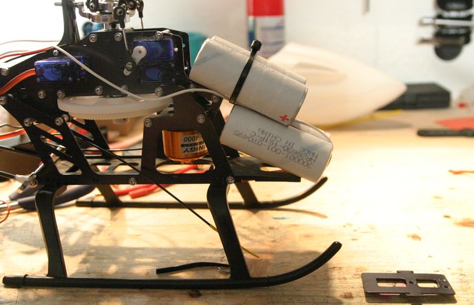

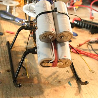

Hab heut mal rumprobiert, wie 4sA123 in den HK450 mit Trainerhaube reinpassen. Haube geht rüber, allerdings muß die obere Akkuauflage raus, dann stimmt sogar der Schwerpunkt
Die Zellen sind nur zum Testen reingehängt, ich weiß, daß er so nicht fliegen wird
lieben Gruß, Ralf

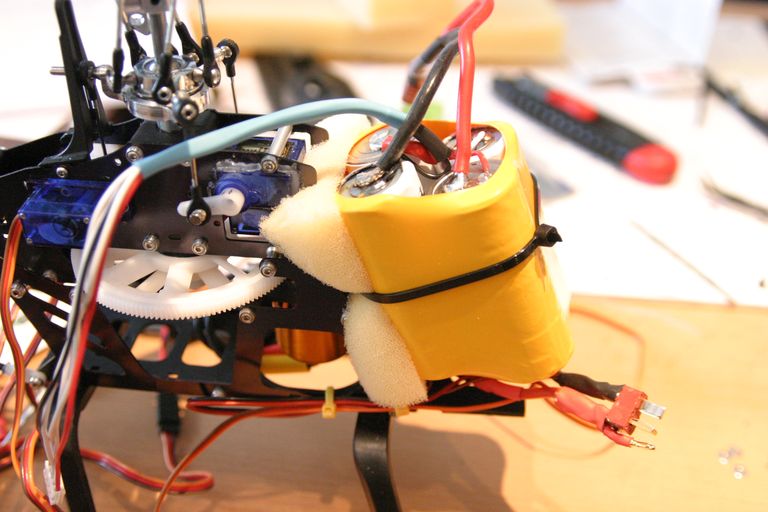

und hier die wohl endgültige Variante:
lieben Gruß, Ralf

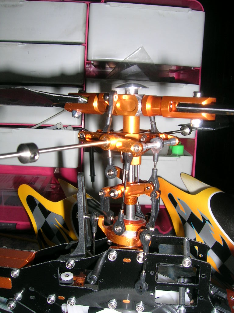

BTW @all.: Hat eure Taumelscheibe auch ca. 1/10 Spiel und läßt sich hin und her "bewegen"

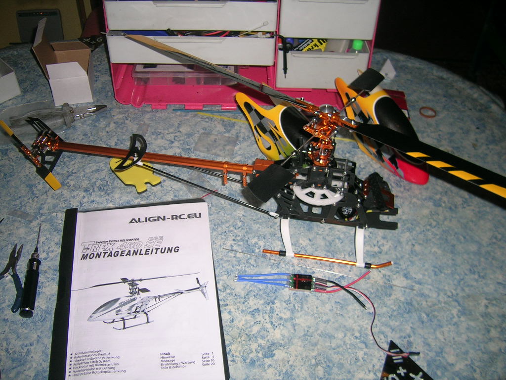

So, mein Heli ist auch da. Durfte ihn zwar vom zoll abholen, und nach 16+14+14€ also 36€ Versandkosten war das kein so billiges Vergnügen.
Bei eigentlich rund 48€ Warenwert und obwohl für jedes Teil Versandkosten bezahlt wurden, wurde alles in ein Paket gepackt.
Somit war für alles komplett incl. der hohen Portokosten Umsatzsteuer fällig.
Der Motor m. Regler und die zusätzliche Haube, wären die je in ein Extra Päckchen verschickt worden,
wären diese 2 Sachen unter die 22€ Freigrenze geblieben.
Naja will mich nicht beschweren.

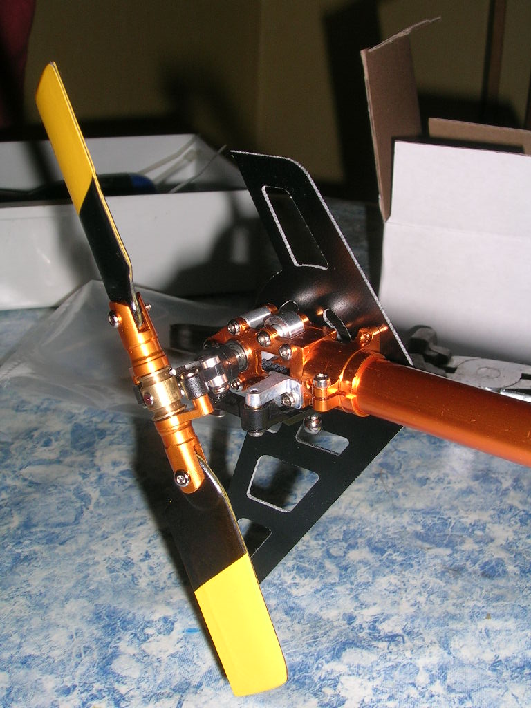

Aus meiner Sicht (CNC Fräser) machen die Teile besonders die Aluteile eine Guten sauberen Eindruck.
Ich hab zwar kein Vergleich zu dem was Euch früher geliefert würde, aber scheinbar hab ich eine "Guten" Bausatz erwischt,
oder die Qualität hat sich verbessert. Auch die Schrauben sind ok, vorausgesetzt man arbeitet mit ordentlichen Werkzeug.

@ Markus21XXX
Ja die Taumelscheibe hat etwa 0,1mm bis 0,2mm Spiel.
Nicht direkt an der Welle, sondern im Kugelgelenk.
Scheint normal zu sein.
Man müsste jetzt wissen ob das beim Orginal Align auch so ist?
mfg Addy

Schick... das die Aluteile gleich in Helifarbe sind.
bei meiner Taumelscheibe sind das eher 0,5mm, Also richtig Spiel. Mein Alukopf kommt hoffentlich in zwei Wochen.

Ich hab ein Problem mit meinem Heck:
Wenn ich de Schraube ( siehe Bild) fest ziehe,lässt sich der Heckrotor nicht mehr bewegen.
Ist das normal so?

#327 Re: Hk-450 CCPM 3d - Ein Heli für 39,95$!!!
Hi Sinsui,
check mal, ob in dem Umlenkhebel so ein Aluröhrchen als Distanzhalter drin ist, normalerweise sollte das Röhrchen genau das verhindern.
Ciao, Arnd

#328 Re: Hk-450 CCPM 3d - Ein Heli für 39,95$!!!
Die Schraube darf ich bei mir auch nicht festziehen. Sonst knallen die beiden Elemente aneinander fest. Wenn sie fest sind.. wieder ein kleines Stück herausdrehen, dann paßt es bei mir.
Bei mir hält es, aber ich habe auch noch Plastikhalter daran.

so ein Akuröhrche ist nicht drin. Weisst Du zufällig,wo ich das her bekomme ( evtl. Link)? Oder hast ein Bild davon, wie das aus sieht?
Danke.

Hi Stephan,
ich hab gerade mal einen von den HK50 Plastik-Heckrotoren zerlegt, selbst bei denen ist im dem Anlenkhebel ein Messingröhrchen. Allerdings darf man da die Schraube auch nicht fest anziehen, ohne dass es klemmt. Also bringts das Röhrchen gar nichts, war ein Irrtum (als ich das geschrieben habe, hatte ich gerade keinen Heckrotor zur Hand).
Dann bleibt wohl nur, die Schraube leicht anzuziehen und sie mit hochfestem Loctite zu sichern. Der Anlenkhebel darf kein Spiel haben, sollte aber leichtgängig sein.
