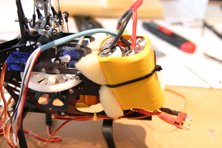

Hab heut mal rumprobiert, wie 4sA123 in den HK450 mit Trainerhaube reinpassen. Haube geht rüber, allerdings muß die obere Akkuauflage raus, dann stimmt sogar der Schwerpunkt :idea:
4sA123 in HK450-2.jpg (59.88 KiB) 1641 mal betrachtet
4sA123 in HK450.jpg (34.9 KiB) 1643 mal betrachtet
:twisted: Die Zellen sind nur zum Testen reingehängt, ich weiß, daß er so nicht fliegen wird :twisted:

und hier die wohl endgültige Variante:
4sA123 in hk450 block.jpg (69.58 KiB) 1614 mal betrachtet
