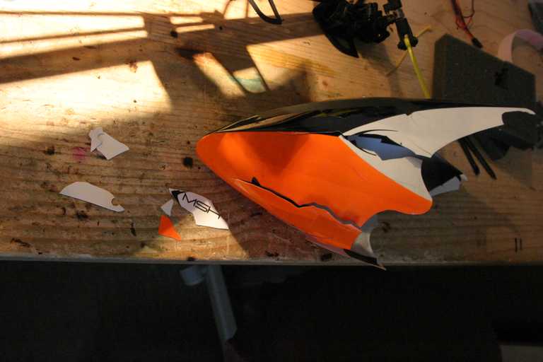

..mich hats heute wiedermal erwischt! Über ein Jahr habe ich keinen Crash mit dem Protos hingelegt, aber heute hat es dafür ordentlich gescheppert. Eigentlich bin ich gar nichts ungewöhnliches geflogen, aber plötzlich hats Hirnsalat gegeben und mir ist die kleine Protöse rückwärts in die Wiese abgeglitscht :(
Schaden: das übliche, Blätter, viel Plastik, Servogetriebe, Lager und Wellen wahrscheinlich :cry:

oha, die haube ist weg?
wenn du neue blätter brauchst, ich kann die FBL vom blattschmied seehr empfehlen!

Bei mir wirds leider nicht so günstig :(
Die Haube hat im übrigen schon wieder überlebt, bis auf ein paar Kratzer alles in Ordnung :drunken:

Hab gerade die Bestellung abgeschickt - nach einem Crash macht man das ja nicht soo gerne :?
Da ich noch sehr viele gebrauchte Teile da hatte, sinds nur 35€ geworden. Der Rahmen wurde wieder geflickt, Haube und Landegestell haben jetzt schon den 5. Crash überlebt :mrgreen: Die Canomod Haube hat zwar eine inzwischen ziemlich splittrige Oberfläche, aber ansonsten scheint sie unzerstörbar zu sein.

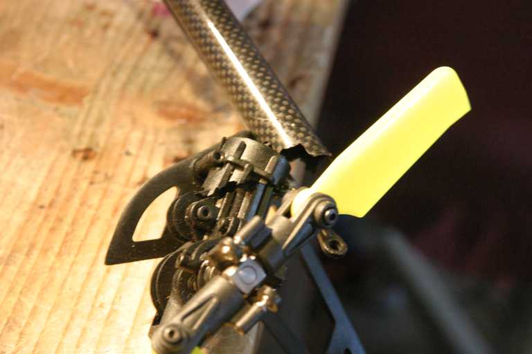

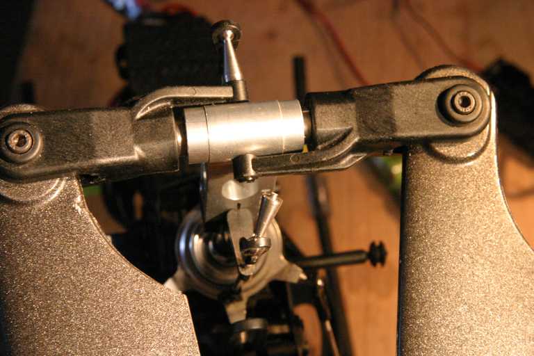

Eigentlich wollten wir ja nach Venlo zu den 3D-Masters, weil's aber heut früh nach Regen aussah, bin ich statt dessen zu Haus geblieben und hab später meine Protöse eingebombt :drunken: Schaden hält sich noch in Grenzen, vor allem die Blätter haben jetzt schon den 3. Crash schadlos überstanden (ich komm einfach nicht dazu, die Blattschmieds auszuprobieren :P )
zu bestellen:
Blatthalter
Kugelköpfe
Blattlagerwelle
Heckrohr
Heckgehäuse
Zahnriemen
Haube (hab ich aber noch in Reserve, leider nur die GfK Version in rot/blau/weiss) die orischinale war so oft geflickt, die hat's endgültig hinter sich
btw. gibt's eigentlich einen Trick, das Heckrohr aus dem Heckrohrhalter rauszubekommen, ohne den zwischen den Seitenteilen rauszuziehen?

ralfiboy hat geschrieben:gibt's eigentlich einen Trick, das Heckrohr aus dem Heckrohrhalter rauszubekommen, ohne den zwischen den Seitenteilen rauszuziehen?
Sollte eigentlich gehen. Wenn Du die 4 Halteschrauben lockerst, hält das Rohr im Halter nur noch durch die beiden selbstschneidenden Schräubchen. Um die zu lockern sind zumindest beim CF Protos extra Löcher in den Seitenteilen. Danach sollte es rausflutschen.

hat der Plaste (noch)nicht :(
werd ich aber reinmachen, ist halt lästig, die ganzen Kabel zum beast raus- und wieder reinzufummeln, nur um das doofe Rohr zu tauschen :(
alles in allem ist unsere Protösev doch recht günstig, was die E-Tdile angeht, ist halt nur nicht alles lieferbar....
