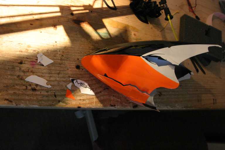

..mich hats heute wiedermal erwischt! Über ein Jahr habe ich keinen Crash mit dem Protos hingelegt, aber heute hat es dafür ordentlich gescheppert. Eigentlich bin ich gar nichts ungewöhnliches geflogen, aber plötzlich hats Hirnsalat gegeben und mir ist die kleine Protöse rückwärts in die Wiese abgeglitscht :(
Schaden: das übliche, Blätter, viel Plastik, Servogetriebe, Lager und Wellen wahrscheinlich :cry:

oha, die haube ist weg?

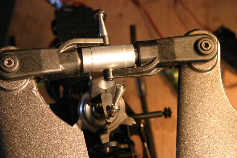

So, seit heute, nach über zwei Jahren problemloser Flüge, kann ich auch mitreden. :cry:
Plötzlich war das Heck nicht mehr richtig steuerbar. Ich hab den Heli schnell runter und zum Platz zurück geholt. Beim Abflaren kurz vor dem Boden fing er dann doch an zu Kreiseln. Da blieb dann nur noch AR rein und hoffen, dass nicht so viel passiert. Leider ist er dann am Boden doch noch umgekippt. Die Schadensbilanz ist zum Glück gering:
HRW krumm, das war noch die alte aus Aluminium.
Beide Hauptblatthalter an den Anlenkarmen abgebrochen.
Blätter, BLW und so weiter sind aber noch in Ordnung. Ich hatte wohl schon sehr viel Energie abgebaut. Der Grund des Heckausfalls war auch schnell gefunden: der hintere Gewindezapfen in der Schubstange ist abgebrochen. Zum Glück habe ich die Führungsöse nicht abgeschnitten. Deshalb war der Heckrotor noch geringfügig steuerbar.
Der Crash ist mit rund 10€ auch locker zu verschmerzen. Morgen hole ich die fehlenden Teile und am Dienstag fliegt er wieder. :D

Bei mir wirds leider nicht so günstig :(
Die Haube hat im übrigen schon wieder überlebt, bis auf ein paar Kratzer alles in Ordnung :drunken:

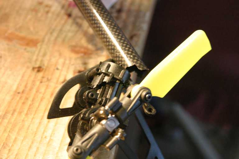

Eigentlich wollten wir ja nach Venlo zu den 3D-Masters, weil's aber heut früh nach Regen aussah, bin ich statt dessen zu Haus geblieben und hab später meine Protöse eingebombt :drunken: Schaden hält sich noch in Grenzen, vor allem die Blätter haben jetzt schon den 3. Crash schadlos überstanden (ich komm einfach nicht dazu, die Blattschmieds auszuprobieren :P )
zu bestellen:
Blatthalter
Kugelköpfe
Blattlagerwelle
Heckrohr
Heckgehäuse
Zahnriemen
Haube (hab ich aber noch in Reserve, leider nur die GfK Version in rot/blau/weiss) die orischinale war so oft geflickt, die hat's endgültig hinter sich
btw. gibt's eigentlich einen Trick, das Heckrohr aus dem Heckrohrhalter rauszubekommen, ohne den zwischen den Seitenteilen rauszuziehen?
gruß, ralf

ralfiboy hat geschrieben:gibt's eigentlich einen Trick, das Heckrohr aus dem Heckrohrhalter rauszubekommen, ohne den zwischen den Seitenteilen rauszuziehen?
Sollte eigentlich gehen. Wenn Du die 4 Halteschrauben lockerst, hält das Rohr im Halter nur noch durch die beiden selbstschneidenden Schräubchen. Um die zu lockern sind zumindest beim CF Protos extra Löcher in den Seitenteilen. Danach sollte es rausflutschen.
