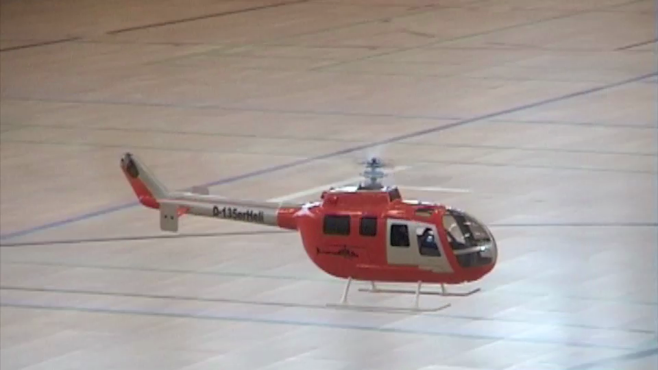

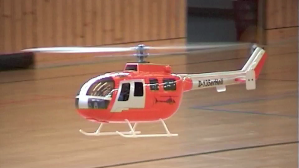

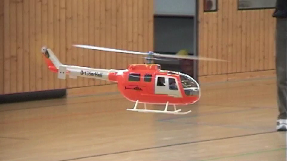

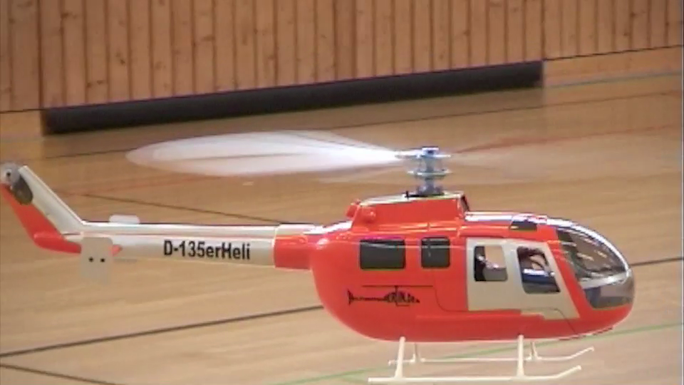

So hier mal ein Paar Bilder meiner BO-105.
Als Mechanik kommt ein T-Rex 450 Mix zum einsatz.Gyro ist ein LTG2100 mit 9257 am Heck.
Die Heckhöherlegung ist die aus dem Bausatz.Angetrieben wird sie in Zukunft mit 3s2p,da ich 370g vorn in er Mechanik brauch für den Schwerpunkt.

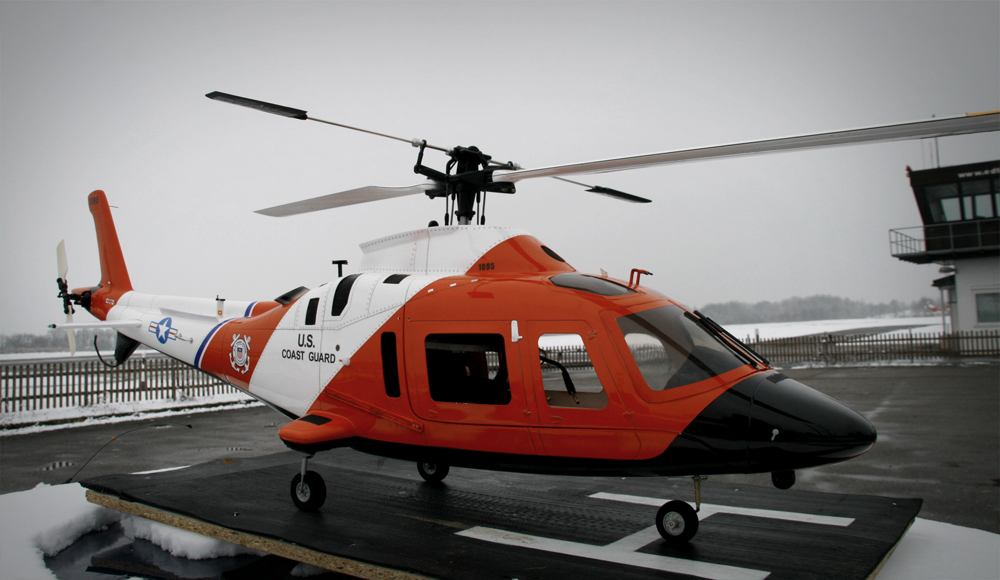

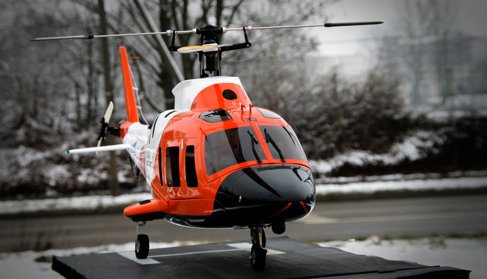

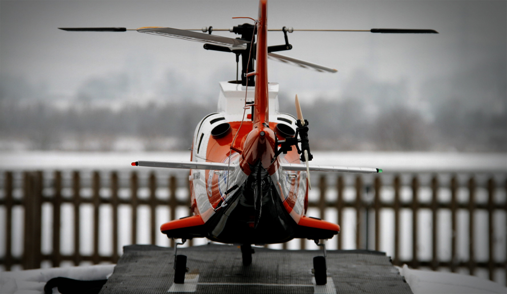

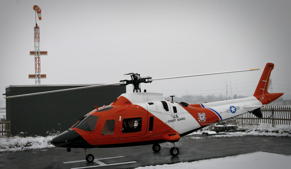

Hallo, nach meiner Red Bull Bo 105 habe ich gestern mein zweites Semicale-Projekt fertig gestellt. Eine Agusta A109 auf Logo 10-Basis. Erstflug steht wetterbedingt noch aus, aber die Knie zittern jetzt schon.
Details:
Rumpf Heliartist 600er
Mechanik Logo 10 Standard
550mm Hauptrotorblätter Helitec GFK/CFK symmetrisch
Heckrotorblätter Standard
Heckrohr/Riemen Logo 20
Paddel T-Rex 600
Alutaumelscheibe
Motor Tango 45-10
Regler Jazz 80-6-18
Akku Konion 5S3P 4800 mAh
Gyro Gy-401 mit Futuba S9254 Heckservo
Heckanlenkung Carbon
TS-Servos 3 x HS85 MG
Fahrwerkservos 2 x HS85MG
Beleuchtungselektronik Optotronix mit Luxeon Emittern
Empfänger Robbe R-148
Grüße von Martin

die sieht richtig gut aus, Respekt !

Was für ein wunderschöner Heli, Respekt !

Hallo 135er Heli,
eine schöne BO105 hast Du da, welcher Rumpfbausatz ist das den der von Heliartist für den 450er in weiss mit selbstgemachter Lackierung oder irgend ein andere Hersteller?

Ja ist der Weisse Rumpf von Heli Artist.Die Farbwahl wurde getroffen weil der Klarlack mit Leuchtpigmenten von DuPont versehen ist der leuchte sehr schön im Dunkeln :=)

Hi Martin,
sehr schönes Teil 8) 8) 8)
wird mal Zeit, das Du dich damit beim Stammtisch blicken lässt :wink:

Hallo Martin.
Schöner Heli, Respekt.
Mir ist nur aufgefallen, dass der Hecktor ein wenig nach links verdreht montiert ist. Oder täuscht da nur die Perspektive? Wenn doch, dann wird er aber trotzdem fliegen. So stark wirkt sich das normalerweise nicht aus.
mbusker
#328 Re: Zeigt all Eure Scaleheli's her...
Beitrag von mbusker »
Hi, danke für das Lob. Das mit dem Heckrotor ist mir aufgefallen als ich die Fotos gemacht habe. Ist mir aber schleierhaft, wann sich das eingeschlichen hat. Ich werde trotzdem den Erstflug damit wagen, da ich keine Lust habe die Karre wieder auseinanderzubauen und auch davon ausgehe, dass es wenig grobe Auswirkungen hat. Ich will eh baumässig nochmal ran, weil Pavel mich stark dazu motiviert hat, die Krähenbeinchen etwas scaliger zu machen. Aber jetzt will ich erstmal wissen ob die Kiste abhebt.
Viele Grüße an alle. Martin

ich bin mit meinem LMH 4 jahre so geflogen ohne nachteile dabei gehabt zu haben.
der blackhawk und seastallion fliegt ja auch mit leicht angeschrägtem heckrotor
