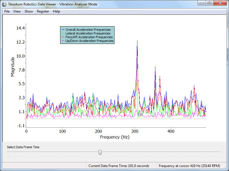

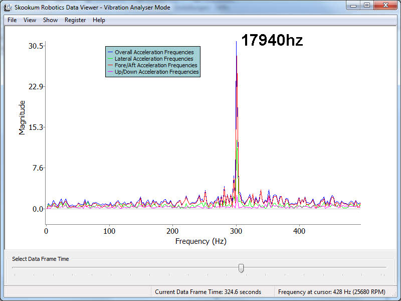

Die Vibs waren auch auf Motorfrequenz aber deutlich weniger, mit Jive 12G und nun über 30G

- Pyro700-52 mit 16T, Sollwertvorgabe weiß ich nicht mehr
- vibs_tdr_2.jpg (111.52 KiB) 684 mal betrachtet
- Skorpion mit 14T Ritzel und 50% Regleröffnung (Sollwertvorgabe 50%)
- tdr2.jpg (82.92 KiB) 684 mal betrachtet

Habe soeben das gegenlager vom TDR ausgebaut, was mit aufgefallen ist, die Teile (Motorträger und Gegenlager) haben alle 0,0 Spiel. Das heißt wenn die Welle Beispielsweise 0,1mm versetzt wäre so wäre da ständig Druck auf den Lagern.
Eventuell war das ja deshalb immer leicht verspannt, und Druck mögen die Lager gar nicht, weder Axial noch Radial.
Aber im Lager selber konnte ich nichts feststellen.
Aber der nächste Flug wird es ans Tageslicht bringen, und falls die Vibs immer noch zu hoch sind habe ich ein anderes Pad für das SK720 bereit (das Dicke, dann Metallplatte, dann dünnes Gelpad vom Brain).
Ich muss ja nur unter 7 bleiben damit das GPS funktioniert.
Sepp
