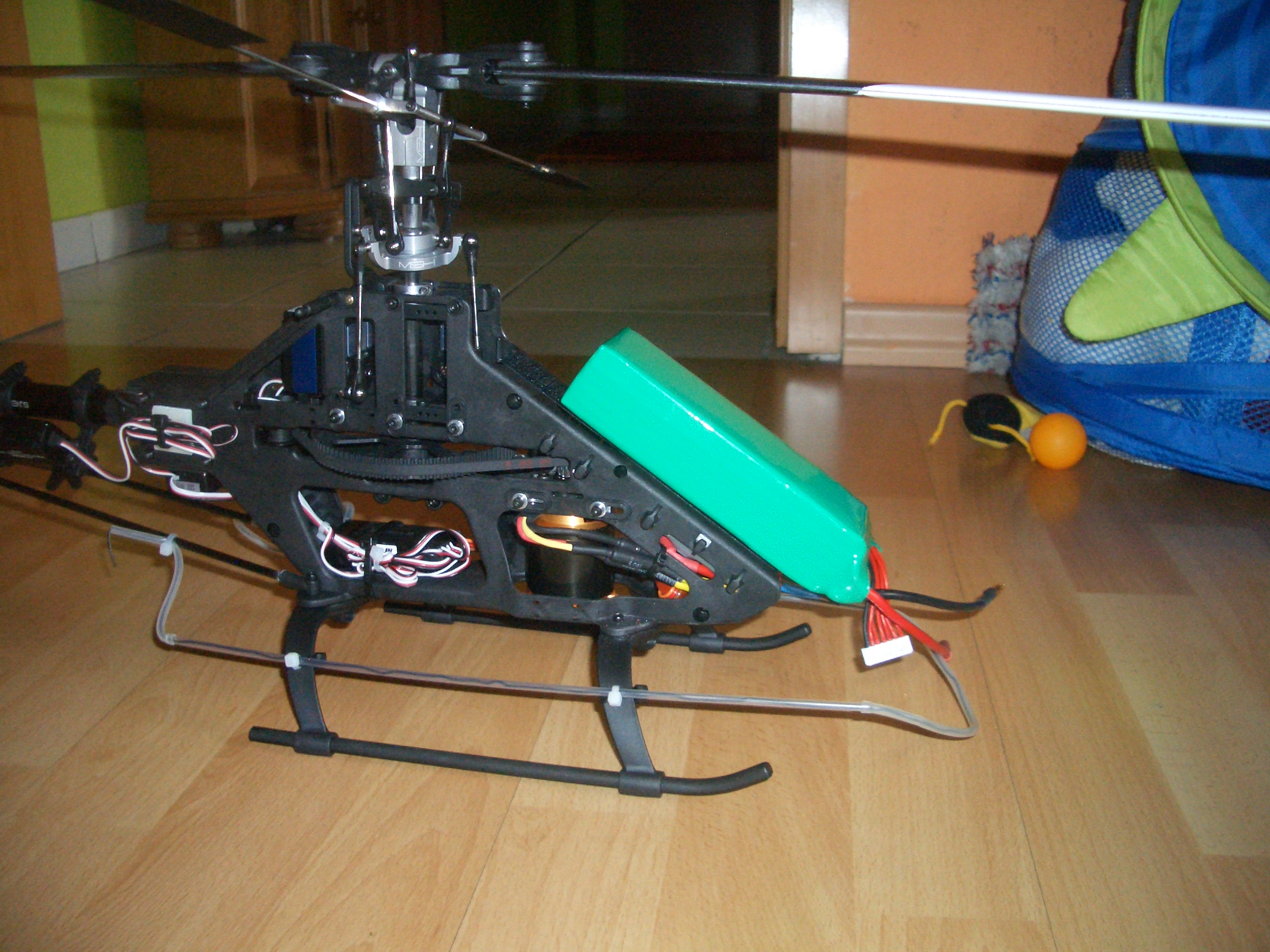

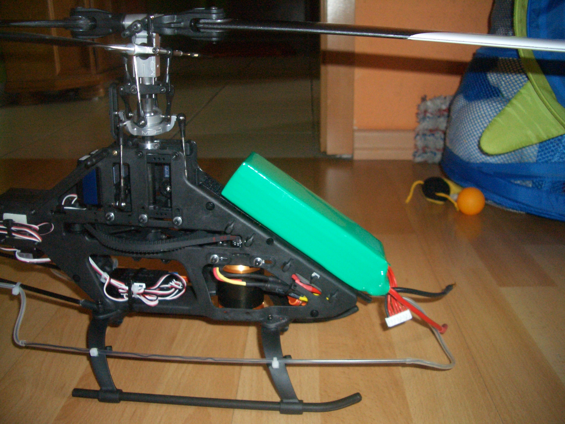

Seit gestern sind die SLS ZX 2500er da!
hab die mal montiert und ich glaube ich habe irgendwie ein Schwerpunktproblem!
Wenn ich den Akku so montiere das er nicht mehr nach vorn oder hinten neigt wenn ich ihn an der Paddelstange hochhebe, ist der Akku so weit vorne das ich die Haube nicht mehr drauf bekomme!!
Hat vielleicht einer mal ein Foto mit montiertem SLS da, damit ich ungefähr sehe wie weit ihr den nach vorn montiert habt ??
Oder ist der richtige Schwerpunkt wenn das Heckroh waagerecht steht???
Bräuchte vielleicht zügig mal Hilfe, um 14:00 Uhr soll das Monster das erste mal in die Luft!!

#343 Re: Protos Setups (u.a. Logs und Videos)
Meiner Meinung ist der richtige Schwerpunkt wenn die Rotorblattebene waagrecht ist, somit ist dann auch das Heckrohr waargrecht!iceOne hat geschrieben:Oder ist der richtige Schwerpunkt wenn das Heckroh waagerecht steht???
Ist auch wichtig, dass man beim Pitcheinstellen darauf achtet!
#344 Re: Protos Setups (u.a. Logs und Videos)
Ich habe die SLS ZX-2500/22C drauf. Mit 359g sind die sehr leicht. Den Akku habe ich ganz vorn bündig zur Vorderkante des Chassis montiert. Damit ist der Heli minimal hecklastig, was mich aber noch nie gestört hat. Ein Bild hängt unten dran.
#345 Re: Protos Setups (u.a. Logs und Videos)
Hm, werde gleich auf dem Platz einfach mal schauen!!
Werde eh nicht wirklich fleigen heute!
Vielleicht ein wenig Schweben und so!!
Gyro einstellen, trimmen und so Sachen stehen auf dem Programm!
Bild 1: Beim Anheben nickt der Heli kein Stück, nur Haube paßt nicht mehr!
Bild 2: Haube paßt so gerade eben, nur der Heli nickt beim Anheben an der Paddelstange leicht nach hinten!!
- Hier paßt die Haube gerade eben, nur er nickt leicht nach hinten beim Anheben!!
- CIMG0040.JPG (1.74 MiB) 769 mal betrachtet
- So ist optimal, aber Haube geht nicht mehr drauf!!
- CIMG0039.JPG (1.75 MiB) 769 mal betrachtet
