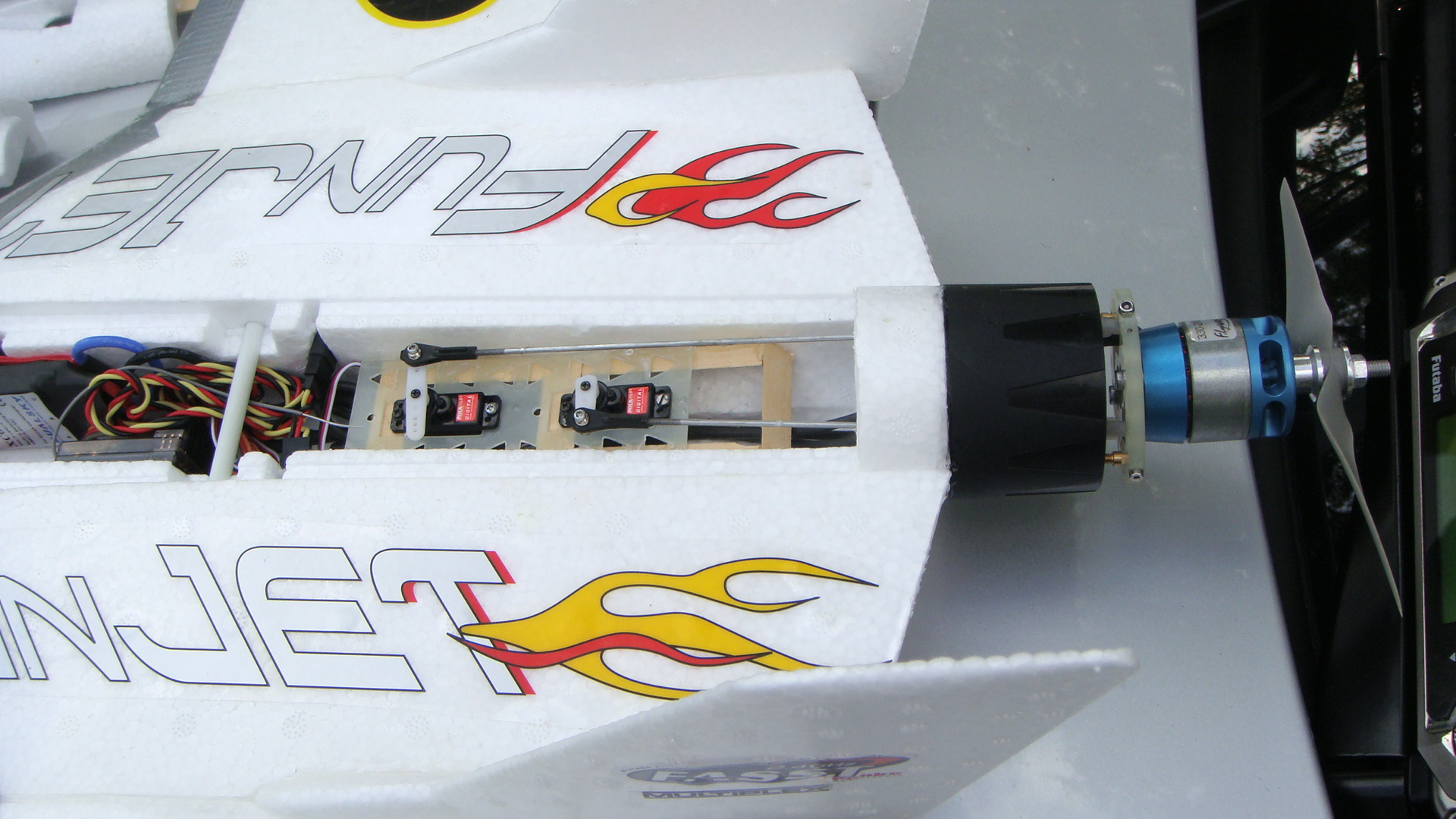

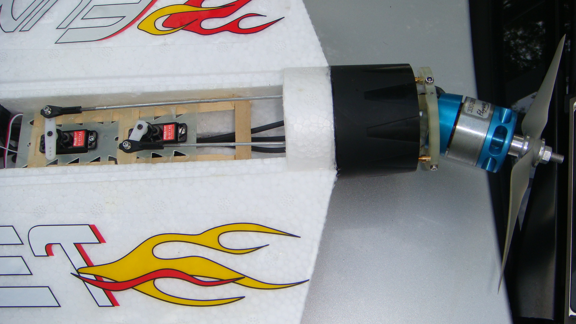

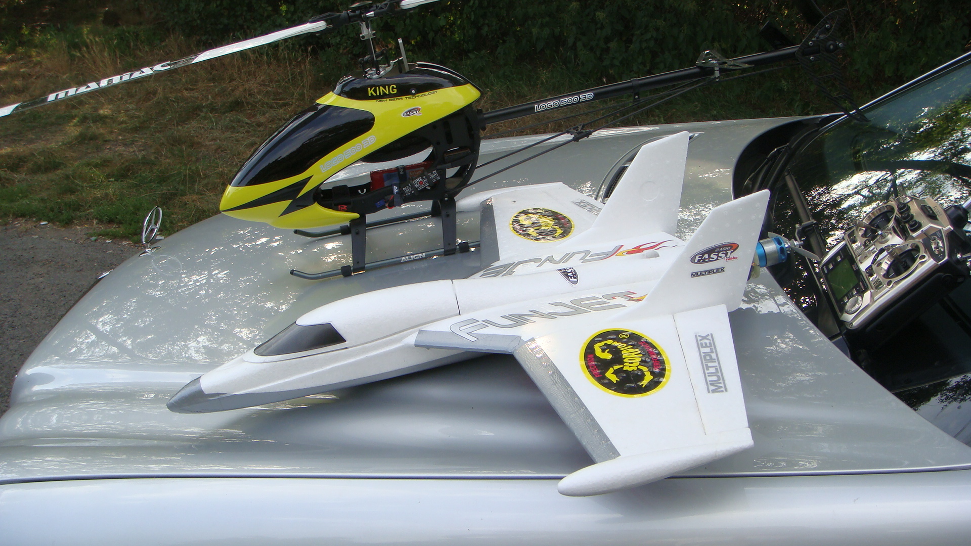

Morgen,
Nun wollte ich auch was zu Entspannung fliegen und dachte an FunJet. :)
Da ich aber nur schnell Fliegen langweilig fand, habe ich meinen Jet mit Vectrosteuerung ausgestattet... 8)
Ich kann nur sagen es ist der HAMMER. :shock:
Mit dem Teil kann man nun fast alle Figuren, fliegen die man normalerweise mit einem Kunstflieger fliegt.
Ich finde es einfach genial mit ca. 180km/h Messerflug zu fliegen.
Das einziger, was mich stört, ich wollte doch etwas Entspanntes fliegen….. :wink:
Gruss Igor

Hi Igor,
woher hast du die Vekrtorsteuerung ? Ich habe den Microjet und wenn diesen Kaputt geht, werde ich den Funjet anschaffen. Vektorsteurung sieht sehr interessant aus !

Hi Philippe!,
Die Vektrosteuerung habe ich hier gekauft: http://www.vektor-technik.de/
Was aber sehr wichtig ist, du brauchst für die Steuerung starke Servos (um 4- 5 kg)
Ich habe zuerst 2kg -Servos eingebaut, und gleich gemerkt, dass sie zu schwach sind.
Nimm gleich die:http://www.parkflieger.eu/ROCKAMP-DS262 ... 2_520.html, oder Futaba 555.
Gruss Igor
