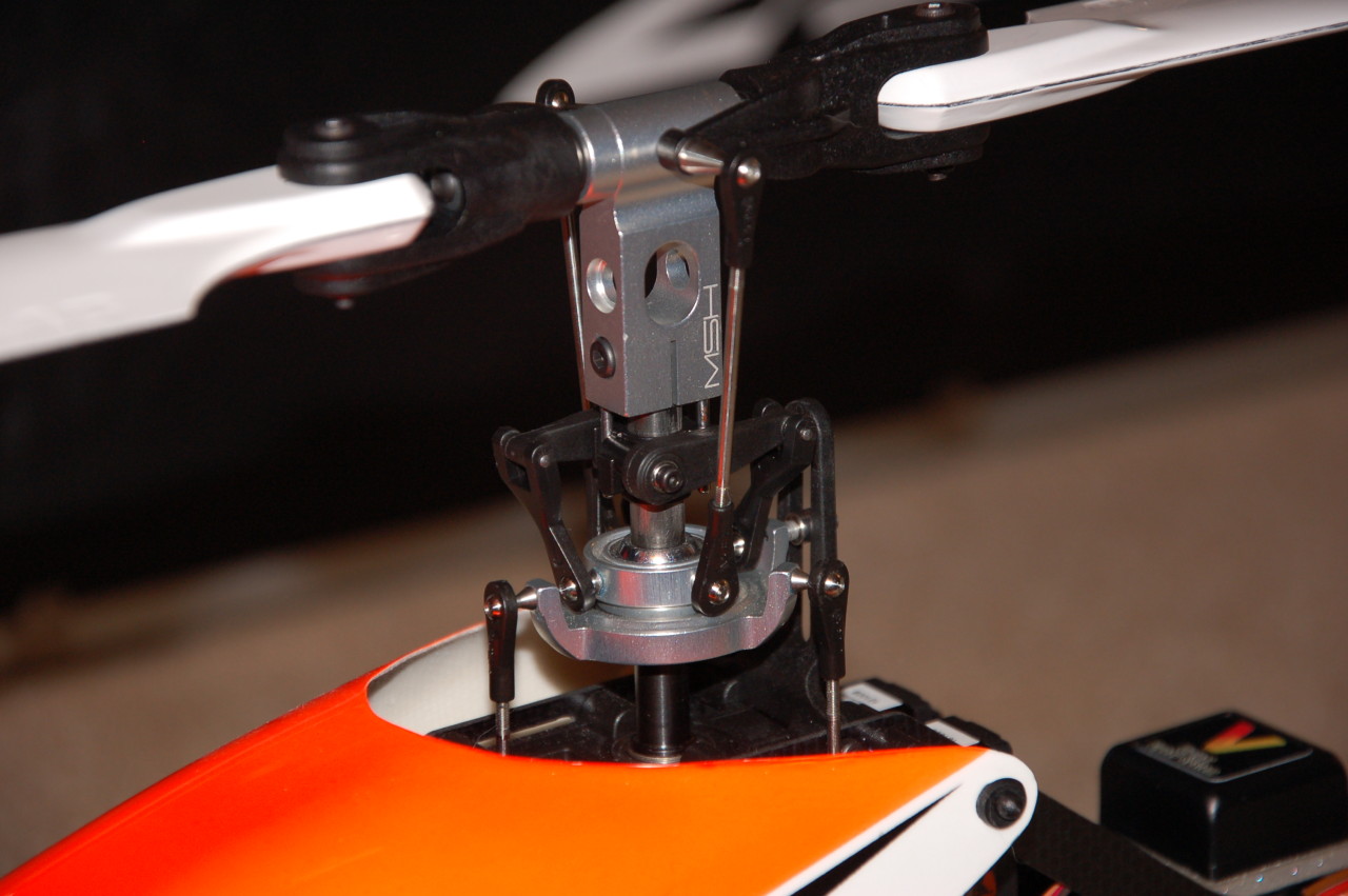

Hier der jüngste Neuzugang zu meinem Hangar:
Soweit nix besonderes. Aber hier ein interessantes Detail:
MSH hat das FBL-Upgrade-Kit verändert: Das bringt jetzt nicht mehr diese ominöse Führung für die Anlenkstangen mit, sondern Taumelscheibenmitnehmer, wie jeder andere FBL-Kopf auch.
Der Erstflug steht noch aus, ich bin gespannt! :-)

crashmaster hat geschrieben:MSH hat das FBL-Upgrade-Kit verändert: Das bringt jetzt nicht mehr diese ominöse Führung für die Anlenkstangen mit, sondern Taumelscheibenmitnehmer, wie jeder andere FBL-Kopf auch.
Wieso ominös? Das Ding war doch genial. Ein Teil. Schnell zu montieren. Kein Verschleiß. Dass jetzt wieder ein normaler Mitnehmer kommt halte ich eher für einen Rückschritt.
Die Anleitung haben sie auch noch immer nicht angefasst. Wenn das so weitergeht können sie die Helis auch einfach ohne Anleitung verschicken. Stimmt eh nichts mehr... :roll: :lol:

Armadillo hat geschrieben:Wieso ominös? Das Ding war doch genial. Ein Teil. Schnell zu montieren. Kein Verschleiß. Dass jetzt wieder ein normaler Mitnehmer kommt halte ich eher für einen Rückschritt.
Kein Verschleiß? Müssten sich nicht die Anlenkstangen mit der Zeit da durch schubbern? Schließlich schleifen die mit jeder Blattverstellung (sprich jeder Drehung) darin auf und ab. Ich fand das Konstrukt auch merkwürdig, weil es dadurch die Anlenkstangen waren, die die Taumscheibe drehen und dadurch eine zusätzliche Querbelastung mitmachen mussten, die an den Kugelfpannen zerrt. Der Taumelscheiben-Mitnehmer ist zwar mechanisch etwas aufwendiger, entkoppelt das ganze aber. Mir gefällt's jedenfalls besser! :-)

Einige leute hatten da wohl etwas verschleiss. Bei mir ist das ding aber trotz vielen fliegens fast wie neu.man muss nur darauf achten, dass die stangen keine riefen haben und etwas teflonspray benutzen. Ich finde das nach wievor sauber gelöst.

Also meiner hat keinen Verschleiss nach mehr als 200 Flügen.

mir gefällt die alte version auch viel besser. fliege immer noch mit dem ersten.
weiß jemand, wo man die noch bekommt?
