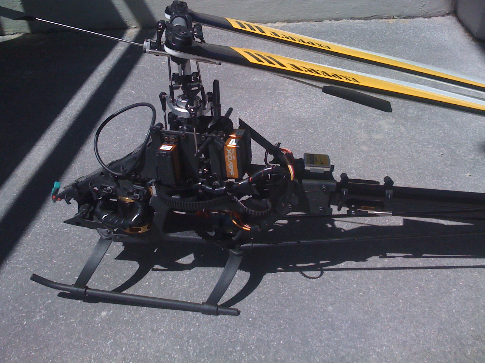

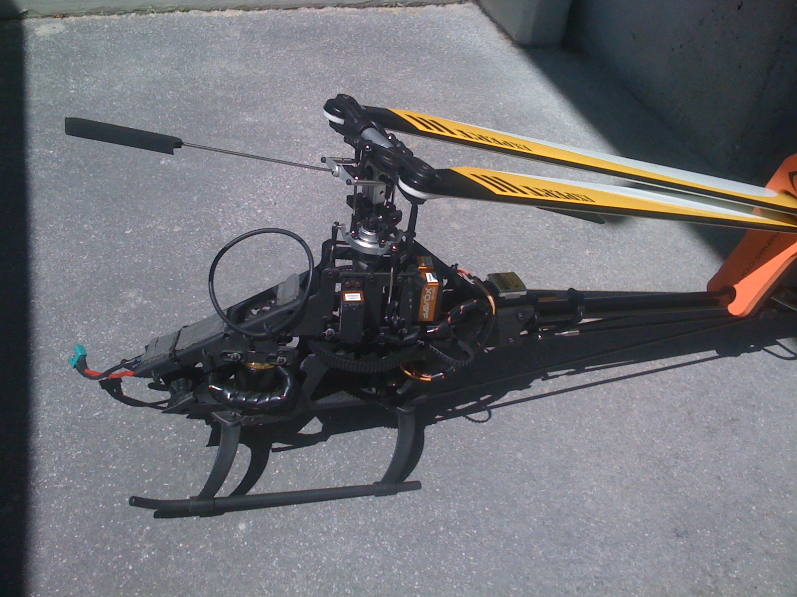

So schnell wollte ich mich hier eigentlich nicht einreihen aber nun ist es mir doch passiert. Mein 99igster Flug wurde mir zum Verhängnis. Bei einem Looping mit Vollpitch 12° ist mir der Motor über Kopf ausgegangen. Habe vor Schreck die meiste Restenergie, welche noch in den Rotorblättern steckte wohl zum "in die Normalstellung bringen" verbraten. Jedenfalls ist mir die Autorotation fast komplett misslungen. Habe sogar vergessen, den Auro-Schalter oder den Motor-Aus-Schalter zu betätigen. :oops:
Nun frage ich mich, was geschehen war!?!?
Theorie meines Kollegen:
Der Riemen ist abgesprungen, der streifte irgendwo noch am HZR oder dem Motorritzel, somit wurde der Rotor abgebremst und deshalb ist mir die Drehzahl so schnell eingebrochen.
Eine andere Theorie ist, dass der Riemen abgesprungen ist, der Regler hat den ungewöhnlichen Lastwechsel bemerkt und sofort den Motor als Überlastschutz ausgeschaltet.
Komisch ist, dass ca. ein halber Meter über dem Boden der Heli nochmals den Rotor volle Pulle raufgedreht hat, also nix mit Sanftanlauf. Wenn der Riemen aber tatsächlich bereits abgesprungen gewesen wäre, hätte dies doch gar nicht mehr passieren können!?!
Bin momentan etwas in Erklärungsnotstand. Habt ihr eine Idee was genau passiert sein könnte?
Sollte es tatsächlich der abgerutschte Riemen gewesen sein, so könnte ich das auf meine Dusseligkeit zurückführen, ihn nicht genug gestrafft zu haben. ABER, sollte mir der Regler tatsächlich den Motor ausgeschaltet haben, hätte ich ein grösseres Vertrauensproblem gegenüber dem Regler. Es ist der YGE 60, welcher vor 2 Monaten mit dem neuen 880er Scorpionmotor ausgeliefert wurde. Habe ihn bereits wieder verbaut. --> Fehler?
Hier noch ein paar Fotos:
24272 24270 24268 24269 24267 24266 24271

Mein Tipp ist das der Regler abgeschaltet hat. Das kann wegen Überlastung passieren. Oder das BEC hat abgeschaltet- vielleicht zu warm oder ein Servo zieht zu viel Strom. Störung durch statische Aufladung... Sowas kann vorkommen. Der Riemen springt im Flug nicht ab, auserdem wäre dann der Rotor nichtmehr angelaufen.

Gogi hat geschrieben:Mein Tipp ist das der Regler abgeschaltet hat. Das kann wegen Überlastung passieren. Oder das BEC hat abgeschaltet- vielleicht zu warm oder ein Servo zieht zu viel Strom. Störung durch statische Aufladung... Sowas kann vorkommen. Der Riemen springt im Flug nicht ab, auserdem wäre dann der Rotor nichtmehr angelaufen.
Grüße Gogi
Meine Vermutung ist in dem Fall ähnlich wie deine. Der Regler war noch nie so heiss, dass man ihn nicht mehr hätte berühren können. Im Gegensatz zum Motor, welcher doch gegen die 60°C geht. Gemessen im Hochsommer. Habe für die Kühlung ein Loch in die Haube geschnitten, so dass der Luftstrom direkt auf den Regler unter der Akkurutsche zieht.
Das BEC vermute ich eher nicht, da ich den Heli ja noch steuern konnte. Eine statische Aufladung sollte ja bei der neusten Version nicht mehr auftauchen. Ich hatte bisher auch keine Heckzucker, welche auf eine statische Entladung hingewiesen hätte. Dies kenne ich von früher von meinem T-Rex 450.
Meine bisher einzige Strommessung ergab 41A die im Maximum gezogen wurden. OK, seitdem wurde mein Flugstil etwas "flotter". Deshalb auch der Looping mit Vollpitch. Aber ob dies 20A mehr ausmacht? Denke ich eher nicht. Ausserdem sollte ja der Regler auch noch etwas Reserve haben, so dass er nicht gleich bei 60A aufgibt.
Ob meine +/- 12° Pitch zuviel des Guten sind?
Ob ich mir wohl einen 80A Regler zulegen soll?

Nö, 80er Regler brauchst du nicht. Ich fliege meinen mit einem 60er Roxxy Flybarless mit nur 5 Zellen, wo der Strom ja noch höher ist, ohne Probleme. Kühlungsöffnung hab ich auch keine in der Haube und auch im Hochsommer bei Temperaturen das der Motor schon mal 70° erreicht hatte gab es keine Probleme.

Da wird ganz einfach der Freilauf durchgerutscht sein, wie bei vielen anderen auch schon. Den YGE bekommst Du so leicht nicht überlastet, der Riemen springt auch nicht so einfach ab. Freilauf ist das Wahrscheinlichste.

Chris_D hat geschrieben:Da wird ganz einfach der Freilauf durchgerutscht sein, wie bei vielen anderen auch schon. Den YGE bekommst Du so leicht nicht überlastet, der Riemen springt auch nicht so einfach ab. Freilauf ist das Wahrscheinlichste.
Ist der Freilauf den nun defekt? Also wenn ich das Motorritzel festhalte und den Motor drehe, fehlt mir die Kraft um es festzuhalten, d.h., dass der Freilauf noch in Ordnung zu sein scheint.
Was kann man da machen, dass dies nicht passiert? Ist das vorallem beim Protos bekannt oder allgemein bei Helis? Habe bisher noch nie von diesem Problem gehört, resp. ich war noch nie von diesem Problem betroffen.

Der Protos Freilauf ist mit 6mm ja relativ klein. Wenn Du wohl möglich sogar nen 14er oder kleineres Ritzel verbaut hast, dann hat er sogar nur 4mm Durchmesser. Wenn dann ne harte Belastung kommt, dann kann er schon mal durchrutschen. Hast Du den Freilauf gefettet oder geölt? Fett wäre ganz schlecht, dann lieber trocken laufen lassen (im Freilauf ist eine vom Hersteller vorgenommene Schmierung vorhanden). Ich öle den Freilauf leicht ein mit einem guten harzfreien Öl. Das Öl soll in erster Linie Korrosion verhindern, aber nicht schmieren. Ich würde mal das Ritzel ausbauen und die Oberfläche vom Freilaufadapter kontrollieren. Wenn da deutliche Laufspuren zu sehen sind, dann würde ich Freilauf und Freilaufadapter tauschen.

echo.zulu hat geschrieben:Der Protos Freilauf ist mit 6mm ja relativ klein. Wenn Du wohl möglich sogar nen 14er oder kleineres Ritzel verbaut hast, dann hat er sogar nur 4mm Durchmesser. Wenn dann ne harte Belastung kommt, dann kann er schon mal durchrutschen. Hast Du den Freilauf gefettet oder geölt? Fett wäre ganz schlecht, dann lieber trocken laufen lassen (im Freilauf ist eine vom Hersteller vorgenommene Schmierung vorhanden). Ich öle den Freilauf leicht ein mit einem guten harzfreien Öl. Das Öl soll in erster Linie Korrosion verhindern, aber nicht schmieren. Ich würde mal das Ritzel ausbauen und die Oberfläche vom Freilaufadapter kontrollieren. Wenn da deutliche Laufspuren zu sehen sind, dann würde ich Freilauf und Freilaufadapter tauschen.
Habe das Original 15er Ritzel drauf, also 6mm Durchmesser. Habe es weder gefettet noch geölt, da ich das mit der vom Hersteller vorhandenen Schmierung gelesen habe. Dann werd ich dann mal das Ritzel ausbauen.
Frage mich nur, was die Jungs die 3D fliegen machen. Denen müsste ja der Freilauf andauernd durchrutschen!?!?! Bei mir war es doch einfach nur ein stinknormaler Looping mit Vollpitch! Das bremst schon etwas meine grosse Begeisterung, die ich bis und mit dem 98igsten Flug betreffend dem Protos hatte.

Es muss ja nicht zwingend der Freilauf gewesen sein. Es gibt sicherlich 1000 weitere Möglichkeiten. Der Freilauf gehört schon zu den engeren Kandidaten. Eine Fehlersuche nach einem Crash ist halt nicht immer so einfach.
