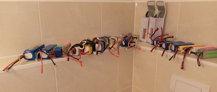

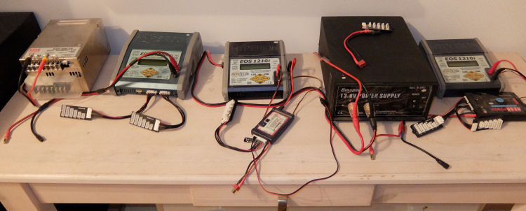

Sieht's so bei nem Vitrinen-Pilot aus? :evil:

Ich sehe staub auf den Lipos und ladegeraten :mrgreen:
