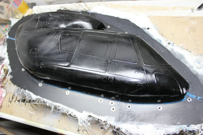

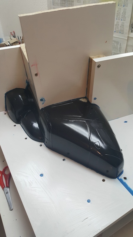

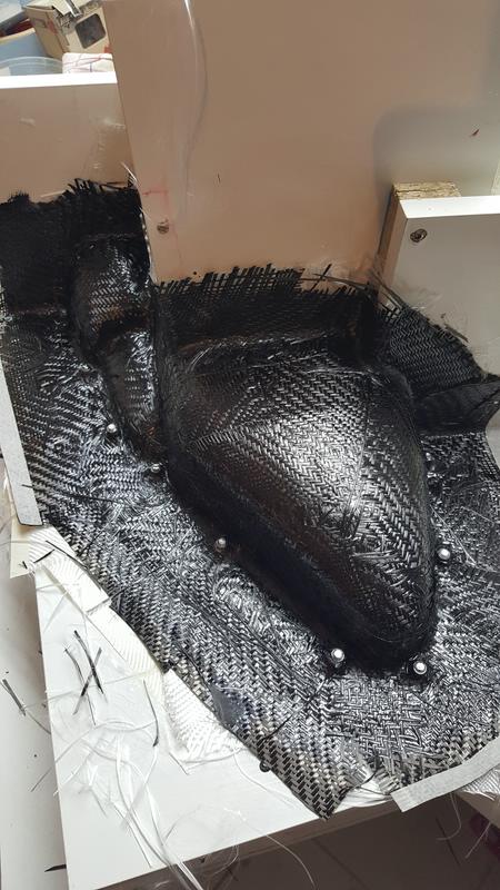

#335 Re: BK 117 - 500´er - Rumpfherstellung
Verfasst: 28.04.2017 20:44:07
von Toku
Nabend ihr,
nicht das ihr denkt, ich habe nichts gemacht.
Ich wollte euch aber "ich laminiere jetzt" die x´te ersparen.
Der Rumpf kam ins Trennbrett und die Trennung in insgesamt 3 Teile ist erfolgt.
Mittlerweile ist eine Seite fertig, nun geht an die Gegenseite.
Insgesamt funktionierte es ganz gut. Allerdings würde ich das nächste mal Trennbretter anders anbringen.
Nicht von der Trennung selber her, sonder von der Art und Weise. Und ich würde ein andere Reihenfolge nehmen.
Um weiterhin bündig zu bleiben habe ich das Stück am Dom bereits entfernt.
Dabei fiel auf, dass es später etwas bastlerischen Geschick bedarf. Vermutlich wird man an ein paar kleinen Stellen schleifen müssen.
Eigentlich nichts schlimmes, aber nichts für jemanden, dr einen Rumpf auspacken und zusammenstecken will.
Bis demnächst dann,
Gruß, Thorsten
