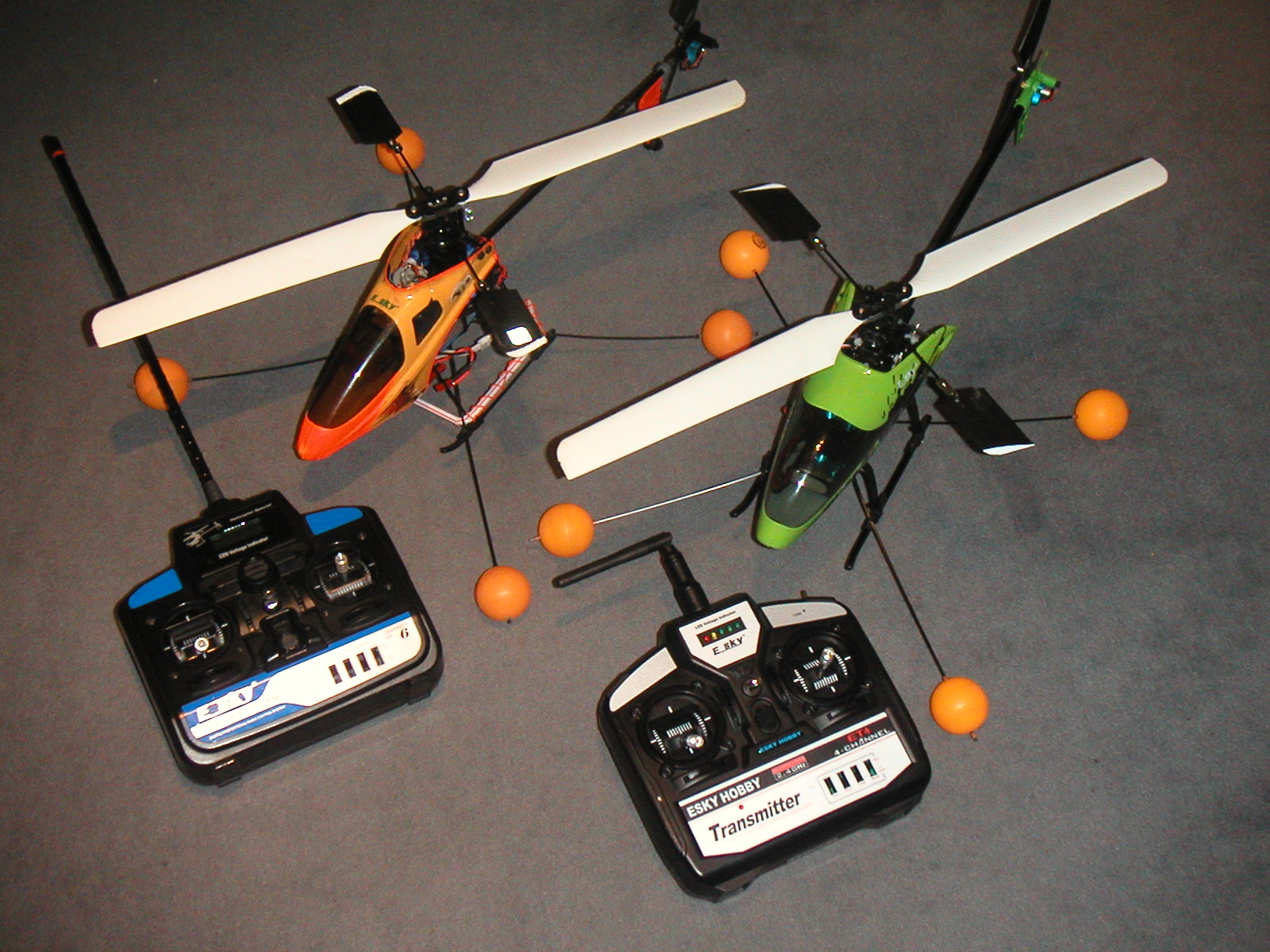

War heute - leider bei Wind - mit beiden HB's beim Vergleichsflug:
der Neue fliegt wesentlich ruhiger aber sehr lahme Reaktionen.
Auch der Motor bringt nicht die volle Drehzahl und damit sehr langsamer Höhengewinn.
Ich werde mittelfristig ein 12'er Ritzel statt dem originalen 10Z probieren. Die um 4cm längere Paddelstange habe ich
schon durch die kürzere des Erst-Modells ersetzt. Da beides RTF-Sender sind, lässt sich die
Gaskurve nicht verändern.

@honeybee..ob des wirklich so gut ist,ne kürzere Paddelstange zu nehmen!?
Wird doch eher zappelig dadurch..ist ja eigentlich ein Stabilisator..würd eher ne längere drauf bauen..werd ich bei mir jetzt auch machen!
Korrigiert mich bitte,wenn ich jetzt nen Schmarrn schreib

Wie schon gepostet - der grüne Frosch fliegt wesentlich ruhiger, ist aber nicht agil (Nick,Roll).Mr. Absturz hat geschrieben:@honeybee..ob des wirklich so gut ist,ne kürzere Paddelstange zu nehmen!?
Werde deshalb noch die Paddelgewichte entfernen und schaun wie er sich verhält.

Je länger die Paddelstange, desto stabiler UND agiler ist er. (Zentrifugalkräfte und Hebelgesetz) ==> also Gewichte runter und möglichst eine lange Paddelstange nehmen.

@ Daniel..meinst du ne 2meter Paddelstange schaut gut aus auf´m 450er Heli!?

ich habe früher mal eine 27er verbaut
Aber an für sich ist eine 22er ausreichend. Bei den Ersatzteilen vom 480er Copterx mobiletools.de gibt es sehr günstig 25er Paddelstangen. Nur so als Tipp.
