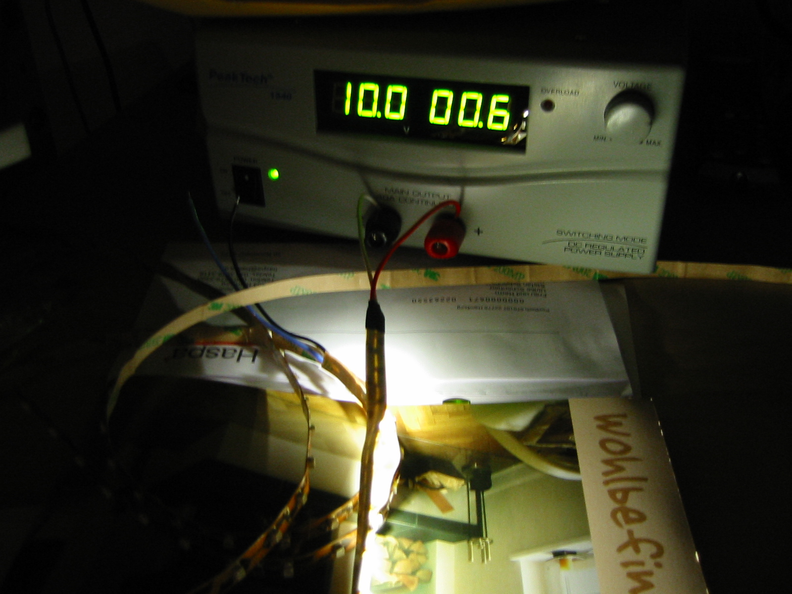

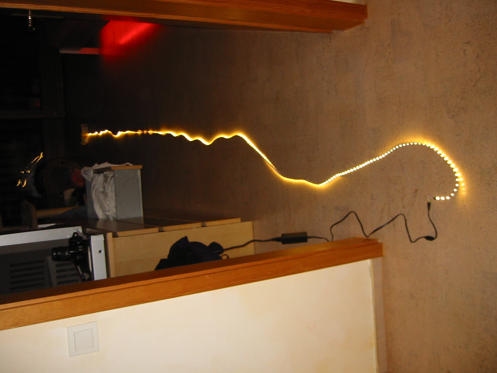

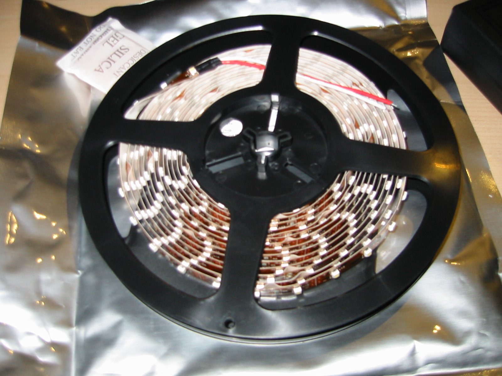

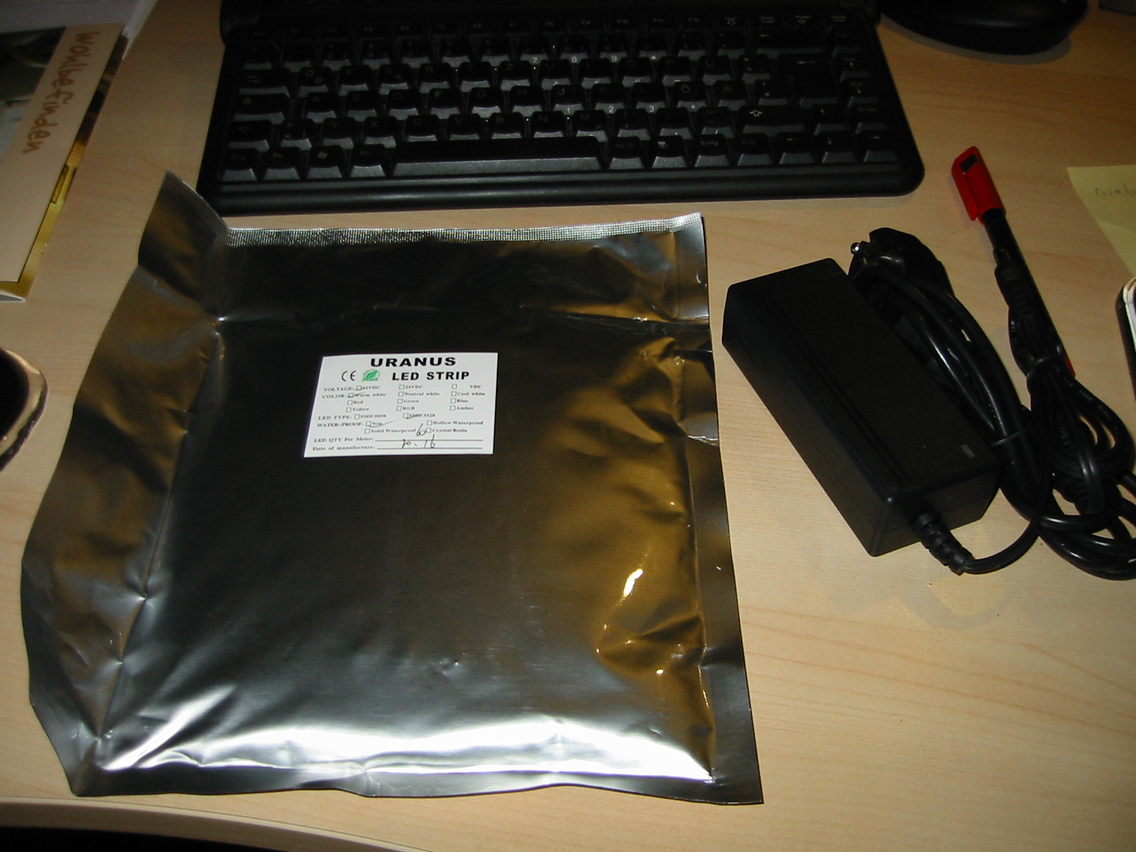

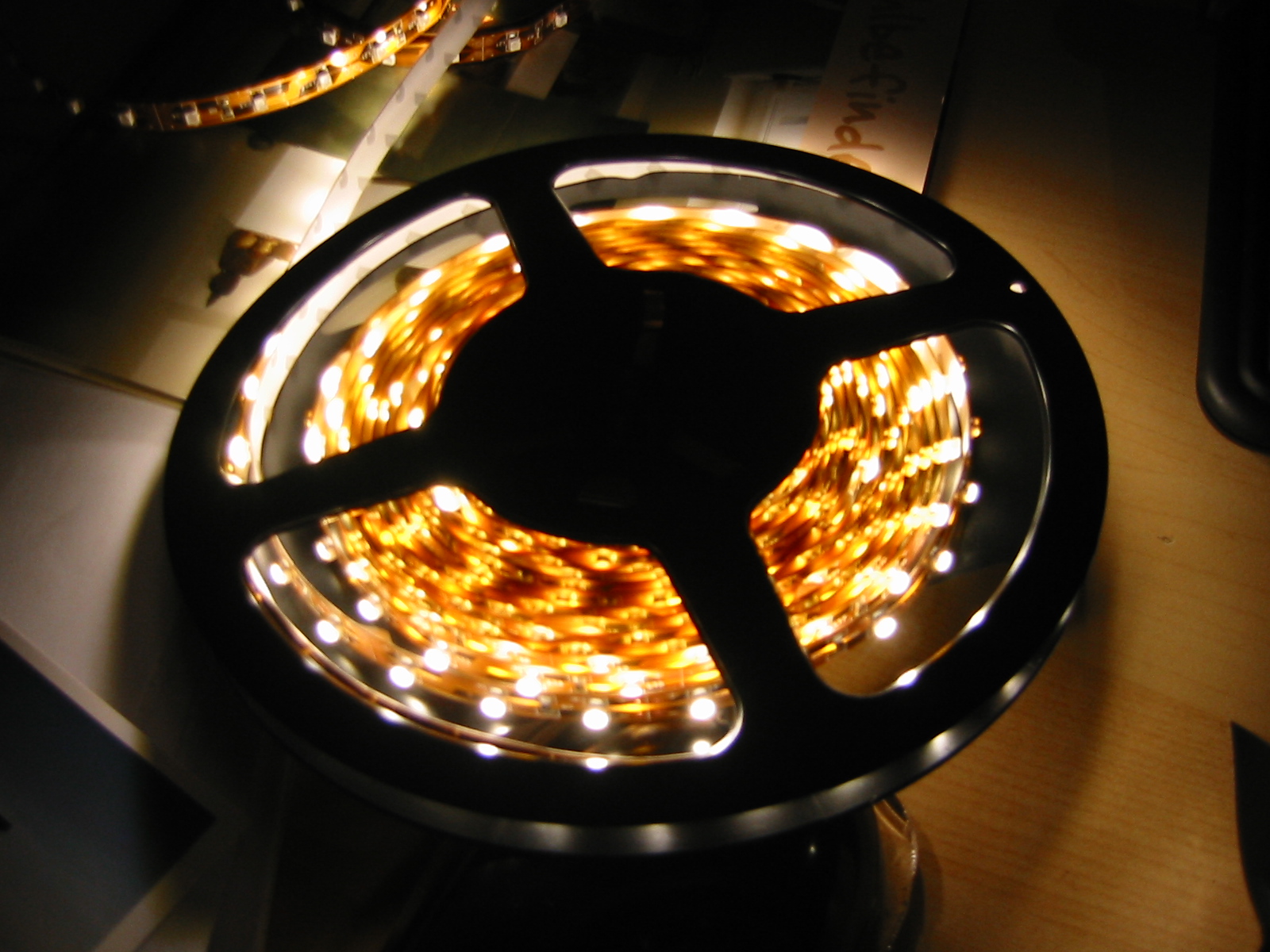

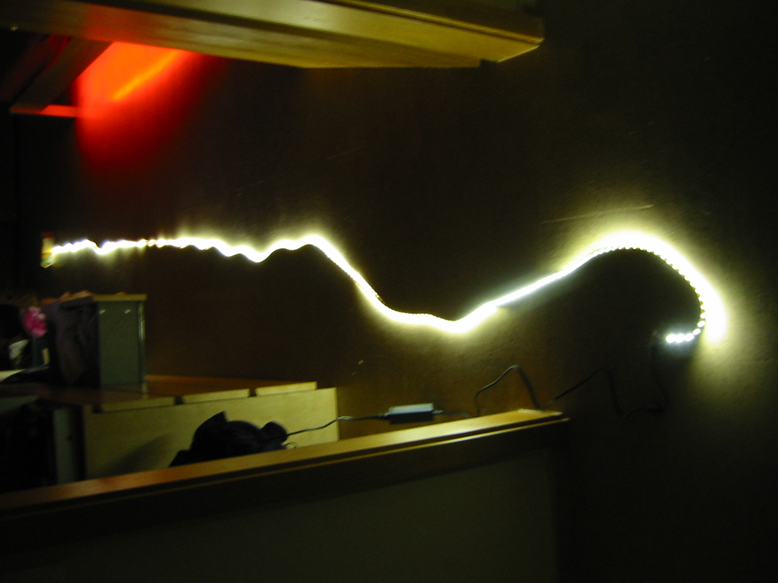

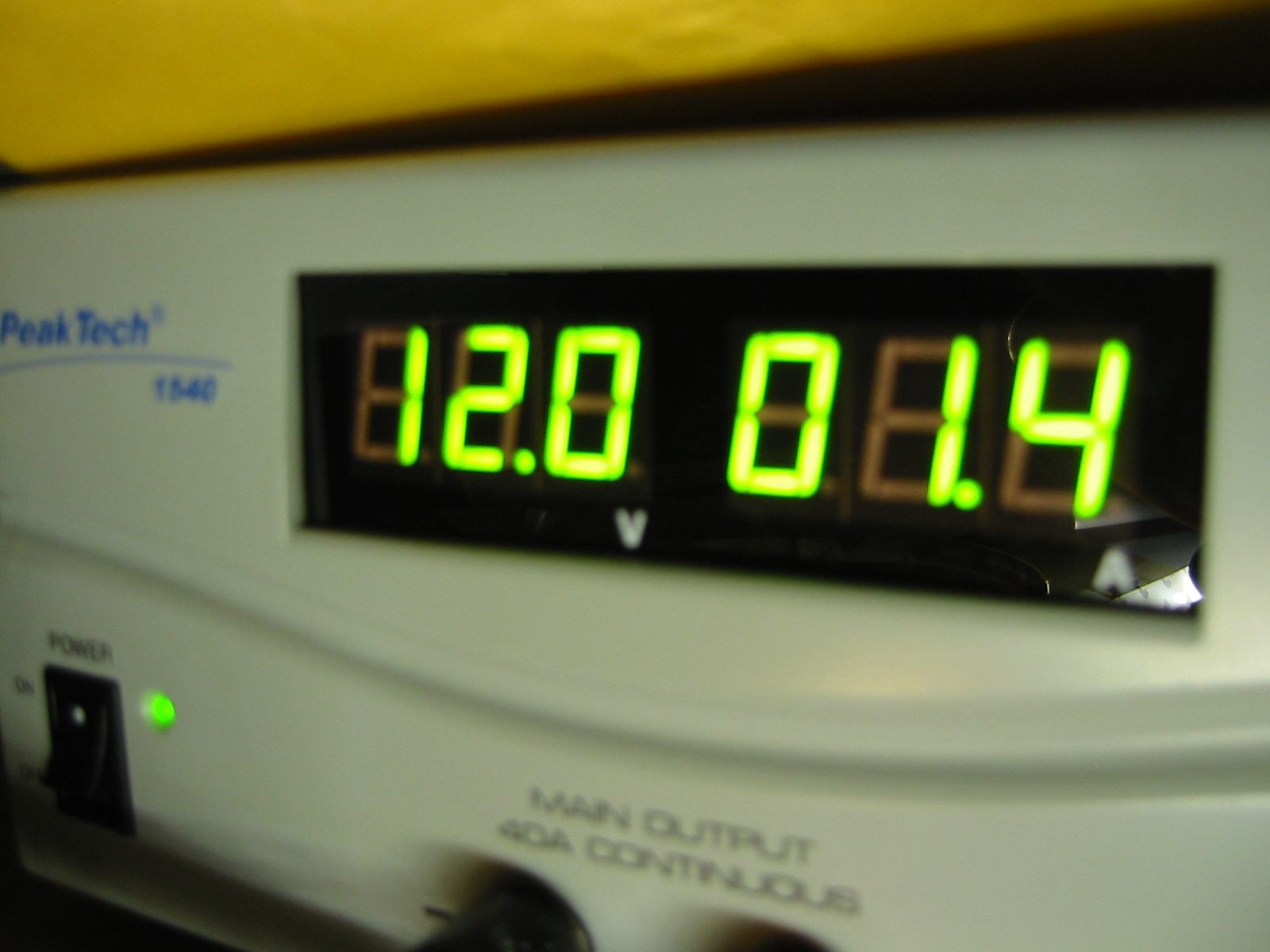

Kurzer "Antest" Bericht des 5m LED Stripes.
Heute ist das Ganze angekommen. Sehr schön sauber und einzeln verpackt, sehr vorbildlich. Der Stripe ist subjektiv nicht so hell wie die blauen Powerdinger von HK. Die HK ziehen auf 5m 2A, die weißen von ebay 1,5A bei 12V. Auch wenn man es nicht direkt vergleichen kann, die LEDs beim warmweißen scheinen besser selektriert zu sein.Auch wenn ich das ganze auf 8V dimme (was übrigens sehr gut geht) kann ich keine unterschiedlichen Farbnuancen erkenne. Das beiliegende Netzteil hat 3A und ist somit etwas zu groß dimensioniert.

Stefan was haben die LED streifen gekostet :?:

irgendwas bei 25€???

Das geht aber für 5m...
Haben die auch Klebestreifen wie die von HC und sind kürzbar???

JA und JA :mrgreen:
