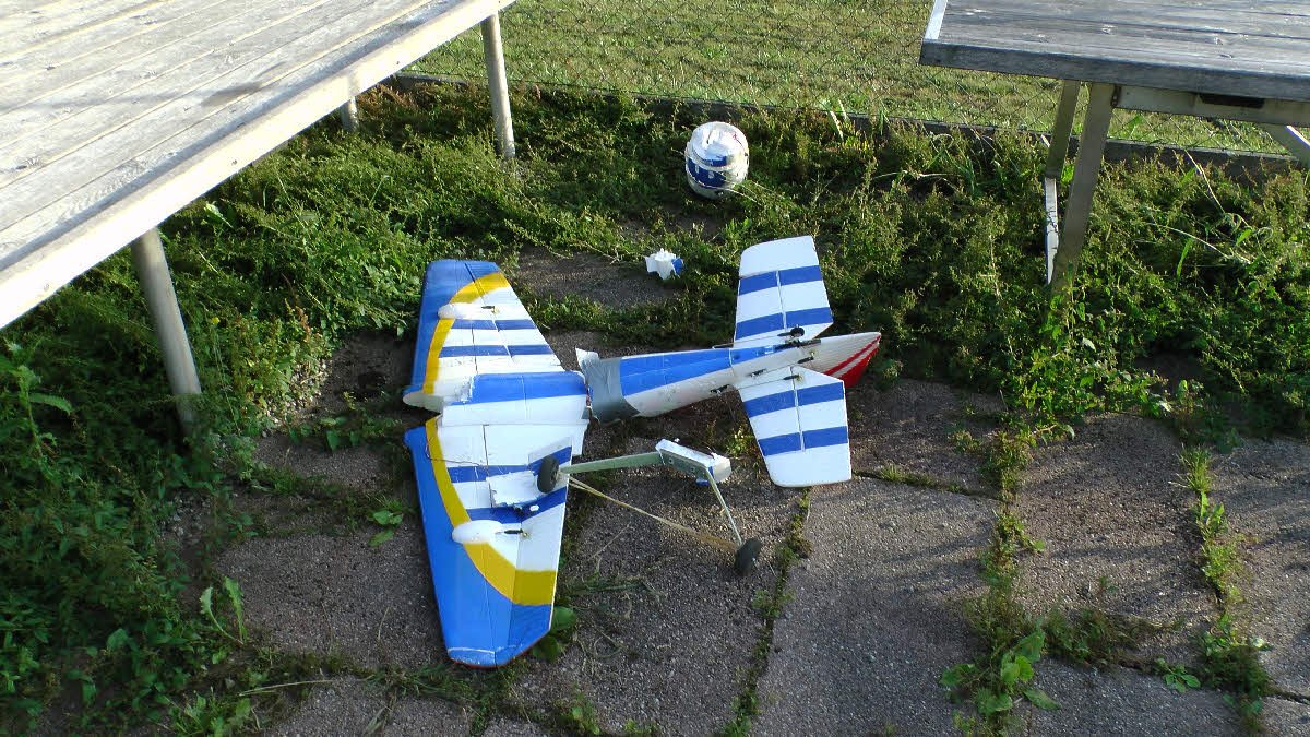

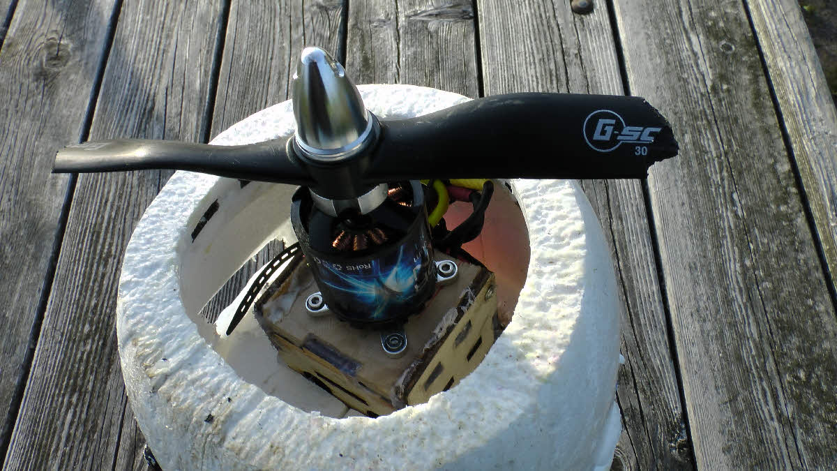

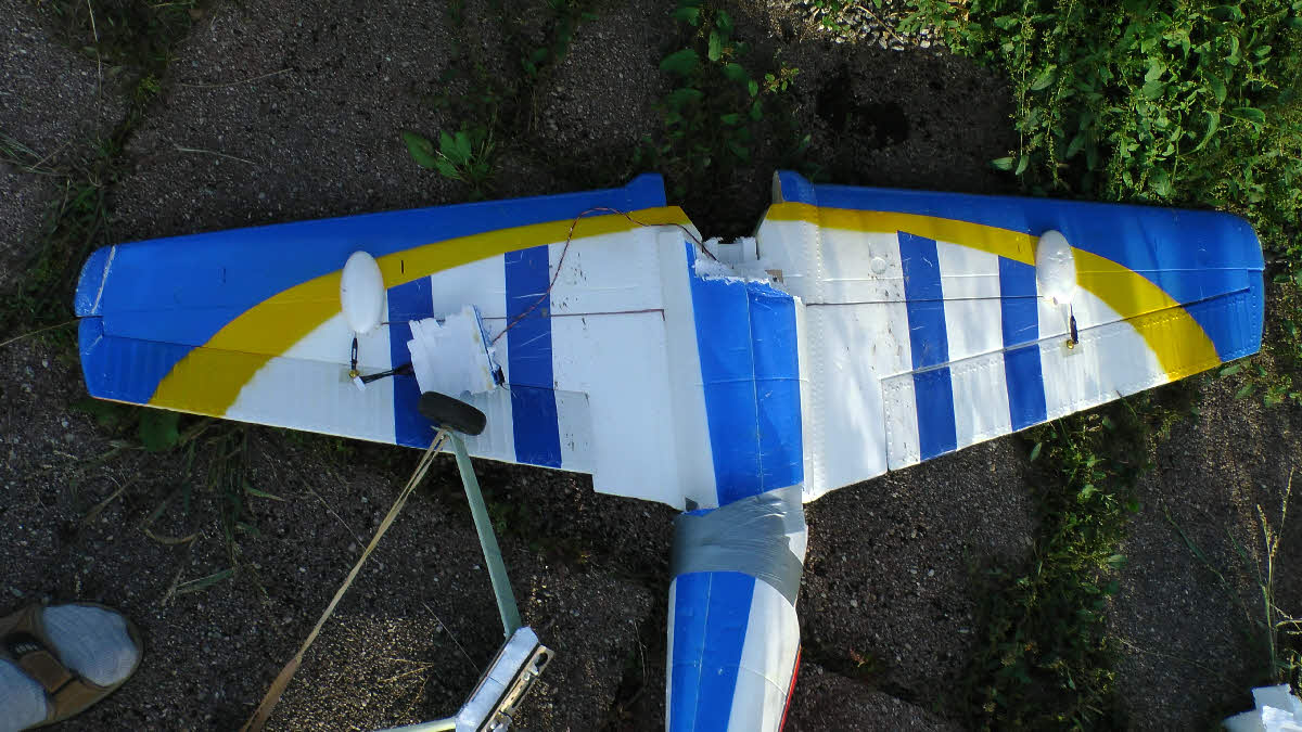

Heute hatte ich Glück im Unglück, wollte die Yak fliegen aber Sie Band nicht, das ESC pipte. Ich hatte die erst kürzlich auf 6s und 1,5kW umgebaut :shock:
Nach ca. 3 Minuten dachte ich Sche.... drauf, Binding Plug in den Empfänger und ab ins Binding Menue, es tat sich nichts, das ESC pipte fröhlich vor sich hin.
Habe die Yak dann umgedreht weil ich unten den Sat habe, der blinkte nicht leuchtete nicht. die DX10T melde immer Bindingfehler... nach Kabelverfolgen vom Sat festgetsellt dass es sauber steckt auf beiden Seiten, also Empfänger rausgeholt und auch der gab kein Lebenszeichen von sich.
Dann stellte ich fest dass ich beim Akkureinschieben das ESC-Kabel aus dem Empfänger gezogen hatte :oops: , also Akku ab, Kabel rein und Empfänger wieder reingeklettet und Lipo ran, das ESC Initialiesierte und die Servos waren alle bereit, Quer und Seite fuinktionierten obwohl ich im Bindingmenue war. :?: :roll:
Habe dann auf Exit gedrückt und in dem Moment schoß die Yak mit vollgas über 2 Tische und zerschellte dabei restlos.
Der Gashebel war unten, der Motorschalter war aus und Failsafe war geproggt auf Motor aus und vol Seite, das hatte ich beim 6s Umbau 100% geprüft ohne Luftschraube mit leicht drehendem Motor.
Das Glück war dass niemend vor der Yak stand und auch keine Modelle sich dort befanden und dass die Yak Richtung Ecke ausgerichtet war. Mit 1,5kW hätte das zumindest schwertsverletzte geben können.
Ich werde das nochmals nachstellen ob das ein Senderproblem oder Empängerproblem war und auch Horizon dazu befragen.
So was darf nicht passieren, das kann übelst enden.
Das war ein DSM-X Empfänger, ich glaube der 8 Kanal.
Sepp

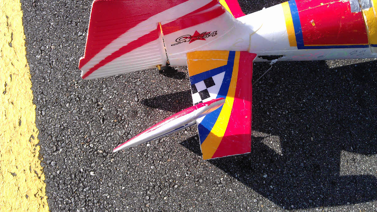

Habe die Yak übrigens wieder mit ein paar Stangen Heißkleber geflickt und einen erfolgreichen Erstflug gemacht und bis super stolz auf mich :bounce:
Ich machte eine paar schnelle Rollen, plötzlich zpg Sie extrem nach unten, ich konnte Sie gerade noch mit fast voll höhe halten udn trimm ganz am Anschlag auf Höhe.
Ein Höhenruder wurde bei dem Crash verletzt, bzw. 2 von 3 Gelenkstangen waren angebrochen und sind beim Rollenfliegen dann gebrochen, das Höhenleitwerk hatte sich komplett ausgehängt.
Ich bin mit einem Höhenleitwerk sicher gelandet :bounce:
Sepp
P.s.: wie im DX10 Freed geschrieben hatte der empfänger das Failsafe nicht nur verloren sondern auf vollgas gesetzt, und ich konnte im Bindingmenue keine Bindung mehr zum Empfänger aufbauen, irgendwie sehr Suspekt das ganze.
