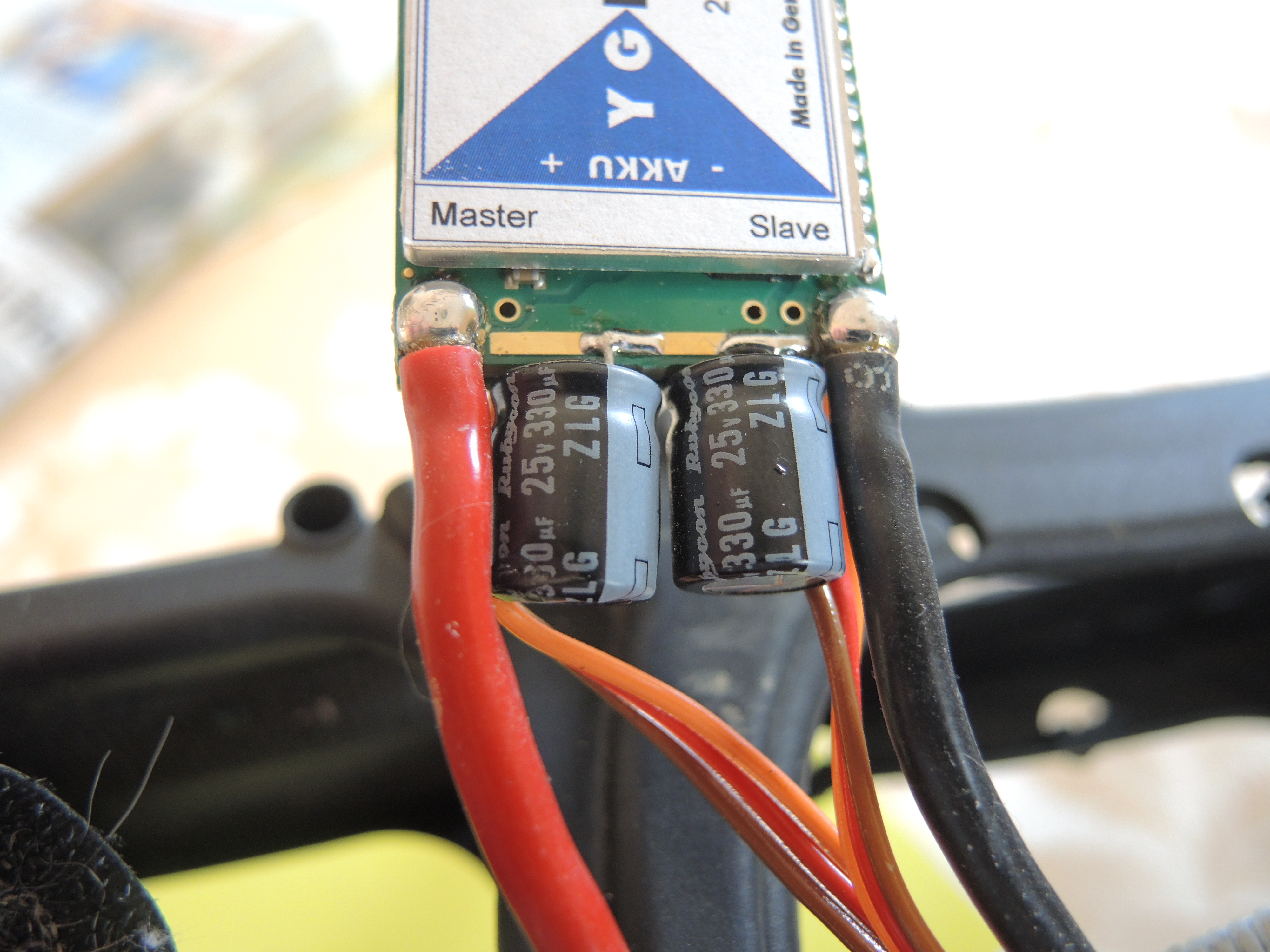

Es soll wichtig sein, sog. Low ESR Kondensatoren zu verwenden, vlt. mal den Autor des folgenden Beitrags kontaktieren.telicopter hat geschrieben:...die Kondesatoren meines YGE 90LV leider beide erhebliche Dellen davongetragen und sollten nun meiner Meinung nach getauscht werden.

Mit einem Foto der Original-Kondensatoren würde ich mich eher trauen, etwas dazu zu sagen.telicopter hat geschrieben:, doch sind laut Tante Google als originale Kondensatoren Aluminium-Elektrolytkondensatoren verbaut; die bei Conrad so nicht explizit zu finden sind. Bin ich da auf falsche Daten gestoßen oder kann mir jemand einen passenden Kondensator bei Conrad empfehlen?

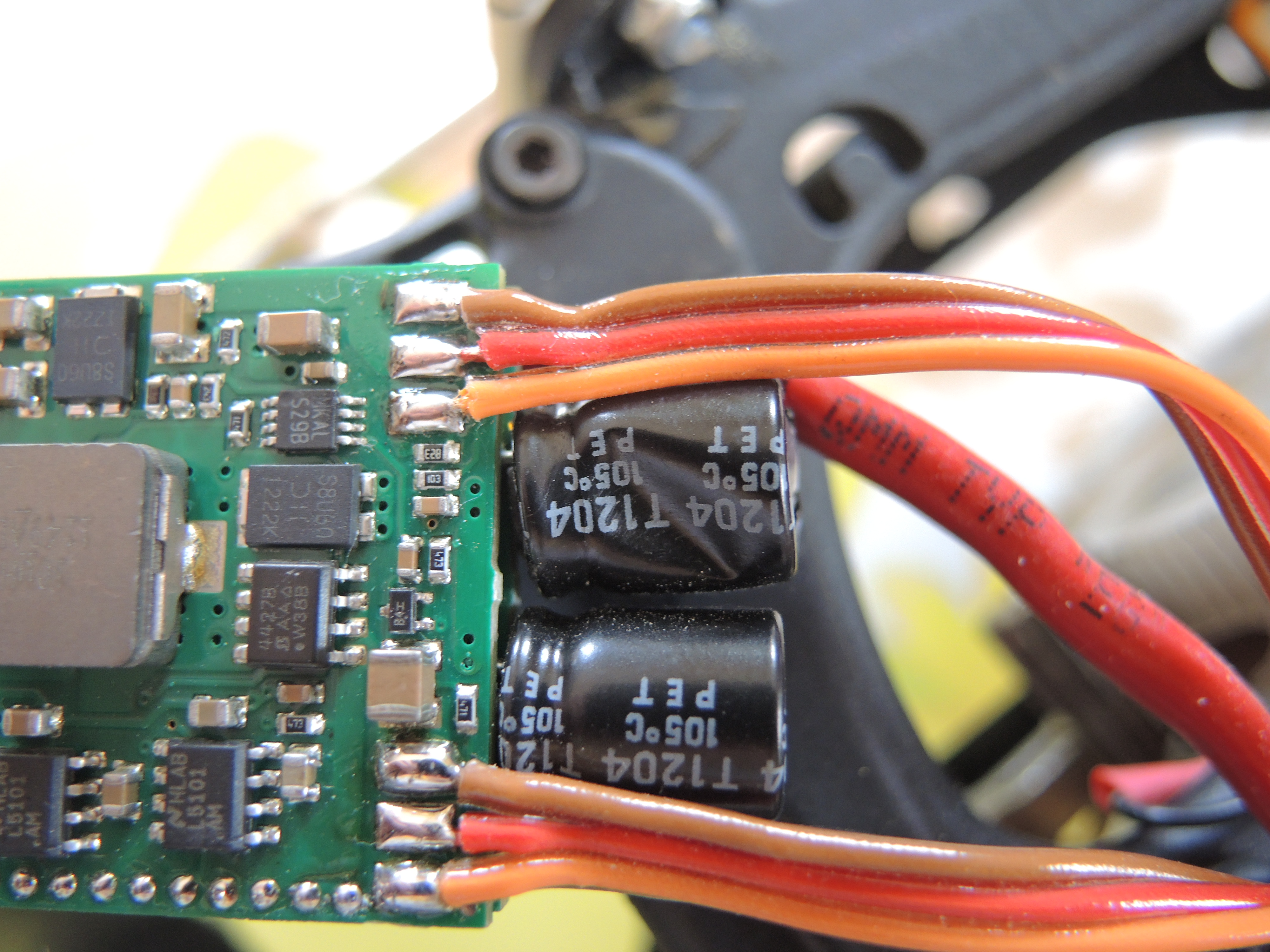

#34100 Re: Der Totally OT Thread
Hier mal zwei Bilder:

Ich würde einfach mal bei YGE nachfragen, ob man da die Kondensatoren zu erschwinglichem Kurs bekommen kann.

Also dieses verbeulte Ding würde ich auf jeden Fall sofort auswechseln.
Die Maße kannst du ja von den Original-Elkos abnehmen, um geeignete Ersatzteile zu finden. Bloß nicht verpolen, sonst knallt es erbärmlich.
Kondensatoren des Herstellers Rubycon, in der Qualität "Low ESR", gibt es z.B. hier.
https://www.distrelec.de/elektrolyt-kon ... n/serie-zl

Schicke den Regler zu Heino nach YGE und gut. An so was zu sparen grenzt schon fast an Fahrlässigkeit.telicopter hat geschrieben:Hier mal zwei Bilder:

Kann ich auch nur empfehlen. Kurze Mail oder Telefonat an Herrn Jung und das Problem schildern.
Total unkompliziert.
