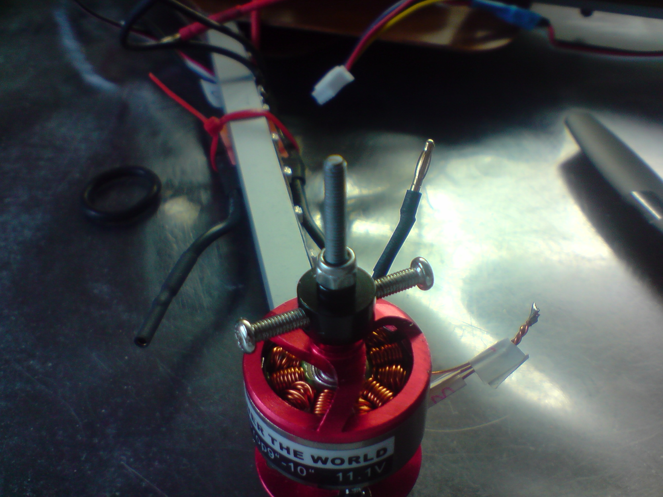

hatte gerade "Ersthüpfer" und damit auch gleich eine kleine Zwischenmeldung bezüglich "GF2215/25 Combo2"
Die Propsaver, bzw. die Gummis sind alles andere als Optimal. Die Props springen beim Kleinsten bisschen runter und dann geht es ab in die Botanik
Mal schauen ob und wie ich das in den Griff bekomme
Ich hab noch etwas stärkere Gummis hier, wenn das nicht hilft muss ich mir was anderes einfallen lassen, entweder Spinner oder direkt auf die Welle und mit Kabelbinden am Motor.

Hallo Frank,
ich kann dir ne andere Methode empfehlen, beim rc brushless shop gibts Wellen wo oben Gewinde drauf ist, da kannste unter den Prop nen Mutter machen, über den Prop ne Mutter und zur Sicherheit den Gummi drauf

Hab jetzt einfach stärkere Gummis (wie auch beim Tri) genommen >> hält
