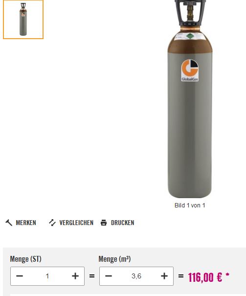

Ja, wenn ich den Flaschendruck kennen würde... Es ist https://www.hornbach.de/shop/Ballongas- ... tikel.html Diese hier.
#356 Re: Modelluftschiffe
Verfasst: 19.11.2020 22:13:04
von borstel
Kuckmal steht doch da :wink: 3,6 m³ also 3600 Liter

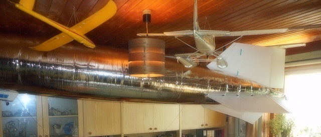

Habe mir jetzt eine gefüllte Flasche Ballongas geholt. Jetzt geht es ans Eingemachte! Heute soll ein Aufblastest und das Auswiegen erfolgen. Eine Möglichkeit, die Kabine möglichst in der Nähe des Flächenschwerpunkts unterzubringen, (ist wesendlich für das Manöverieren bei niedriger Geschwindigkeit) ist mir noch eingefallen: Ich könnte den Akku außerhalb der Kabine nahe der Nase unterbringen. Das würde es auch einfacher machen, den Akku zu tauschen, damit ich nicht ständig dafür die Kabinenverankerung lösen muss.
#360 Re: Modelluftschiffe
Verfasst: 24.11.2020 14:35:05
von Ralph Cornell

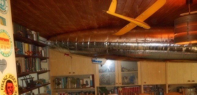

Es grenzt schon ein wenig an Vermessenheit, dieses riesige Möbel im eigenen Wohnzimmer aufgasen zu wollen. Aber eine andere Wahl bleibt mir nicht. Wenn ich dieses Luftschiff auswiegen will, muss ich es tun.
Habe ich getan.
Nicht einmal in einem Stück fotografieren kann ich es.
Etwas Gewicht wird noch an der Nase hinzukommen, denn es ist gekommen, wie ich es mir gedacht habe: Ich muss den Akku außerhalb der Kabine am Bug anbringen. Wenn man genau hinsieht, kann man ihn unter der Nase hängen sehen. Das Gewicht, was hinzu kommt ist das des Verbindungskabels.
Jetzt muss ich noch losfahren, um mir die Stecker und Buchsen des Verlängerungskabels zu besorgen.
