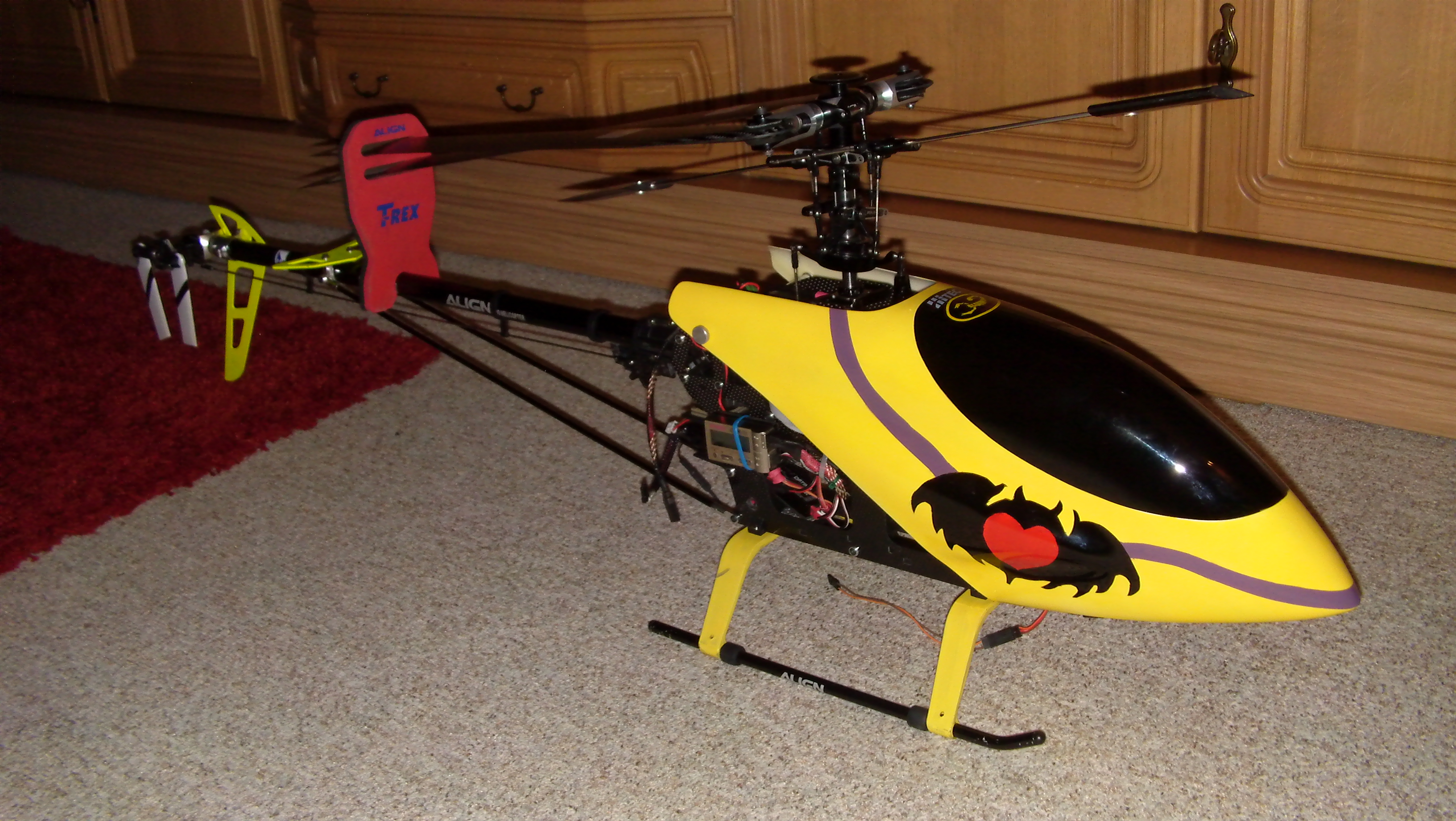

So ich hab umgebaut
3,78 kg wiegt der gute ^^
Hab alles umgemodelt, durch Lipoblitzer und auf Heck ruhenden BEC kann man erkennen was die Akkus grad durchstehen müssen ^^
Hab die Akkus verlegt und den Regler auf die Akkurutsche gepappt
jetzt siehts aufgeräumter aus oder?
Die haube klemmt auch nicht. Schwerpunkt stimmt .

so wie du umgbaut hast, ist die kühlung aber ziemlich mies!
den regler hast du komplett aus der kühlluft genommen und die akkus versperren den weg richtung motor.
ich würd mal fliegen gehen und das checken.
beim rumschweben wird bei mir der motor/regler grade mal handwarm.
geh fliegen und check das! :wink: wenn´s passt, find ich den umbau schick!
3,78kg ist aber auch ganz schön ordentlich! ich hoffe noch auf 3,2 abzuspecken, indem ich die meterlangen servokabel kürze.
für was is´n der balancerstecker, der da unten rumbaumelt?

das is der regler stecker, noch nicht verlegt :oops:
habs logo like gemacht ^^ da klappts ja auch mit der kühlung :lol: :lol:
an der haube ist ja auch noch nen loch das verdecken die akkus nicht ganz!

torro hat geschrieben:so wie du umgbaut hast, ist die kühlung aber ziemlich mies!
Dem pflichte ich bei, der gegler war erst besser im luftzug unten aufgehoben. Außerdem ist er da sicherer vor crashschäden.
Gleiches gilt für die lipos, sie ragen ganz schön weit nach außer vor. Die haube hält nicht wirklich etwas ab.
Ich seh auch nur ein klettband.
Sicher kommt es auf die lage an wie der heli runter kommt, aber es schiebt dir schön die lipos in bzw gegen den motor.
Ich hätt so kein gutes gefühl...
Würd die abendstunden an deiner stelle zum umbau nutzen, außerdem is eh schitte wetter!

das problem ist das ich diese woche keine zeit habe um noch was zu verändern, ich bin nicht zuhause :cry: :cry:
die akkus halten bombe ! ^^
vielleicht werd ich sie mal hinstellen und den Regler nochmal verschieben, irgendwie muss es ja mal passen ^^
wenn der motor oben auf hängt hätt ich mehr schiss grad bei mikado hab schon viele gesehn wo dann der motor in den akkus oder v-stabis klebte
