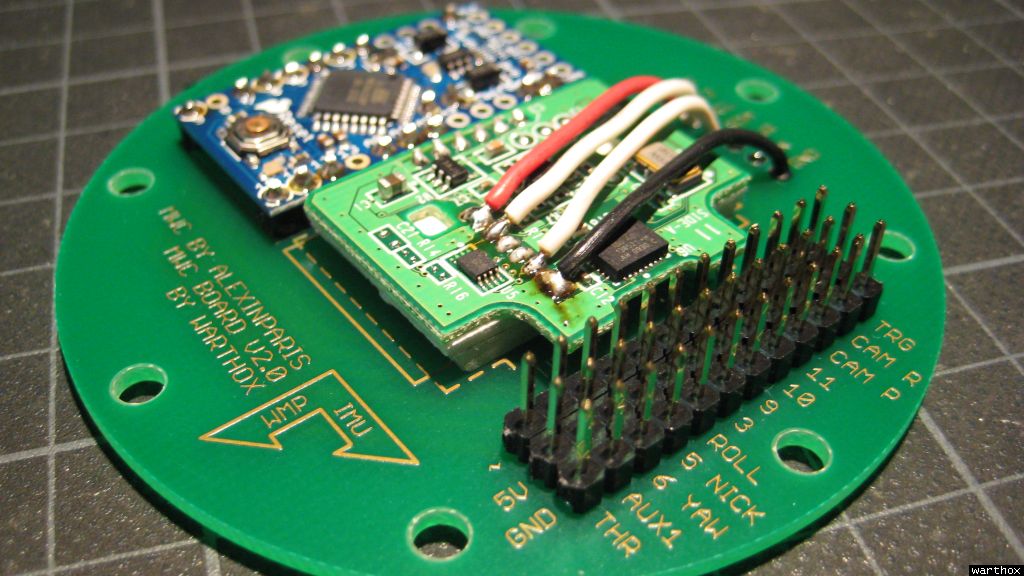

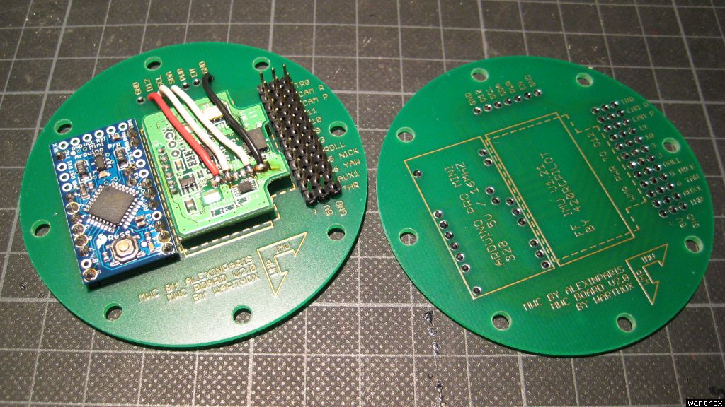

Verfasst: 03.03.2011 17:35:52
von warthox
hallo zusammen,
geht ja ganz schön rund hier.die seuche verbreitet sich ja recht schnell :mrgreen:
falls jemand noch ein mwc board[shield] braucht kann er sich bei mir melden. hätte noch welche über 8)

#3465 Re: Der WII-Copter ( Selbstbau-Projekt )
Verfasst: 03.03.2011 19:25:26
von Crizz
Warthox, deine Boards werden auch immer geiler - ne echte Augenweide, was du da wieder auf die Beine gestellt hast :thumbright:
Mal schaun ob ich sowas nicht für meinen Full-Tilt-EDF nehme, das ältere Board tut auf meinem Tri seinen Dienst, ist schon ne feine Sache :D
