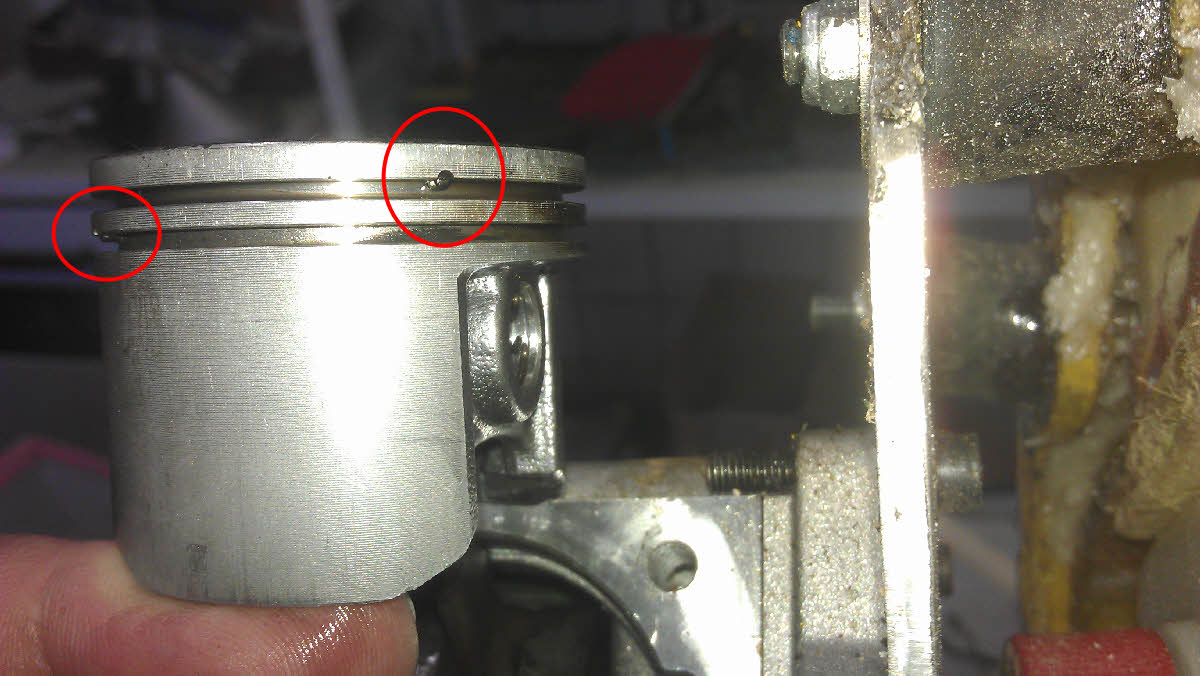

Das mit dem Kolbenring hat sich geklärt. Es hätte laut Fachmann ausgereicht nur den oberen Kolbenring zu benutzen, der 2. soll verhindern dass der Kolben kippt und sorgt für einen ruhigeren Lauf, geht aber Notfalls ohne.
Ich habe einen fast passenden Ring bekommen, der war statt seitlich in der Höhe engeschlifen, und das ist wegen dem Verdrehschutz der eingearbeitet ist!
Den habe ich dann passend zurechtgedrehmelt.
Auch bei mir ist der Verdrehschutz Versteckt auf der Unterseite drinnen!
Deshalb war der Ring gebrochen und blockierte!
Die Öffnungen müssen versetzt sein, so wie die Stifte angeordnet sind.

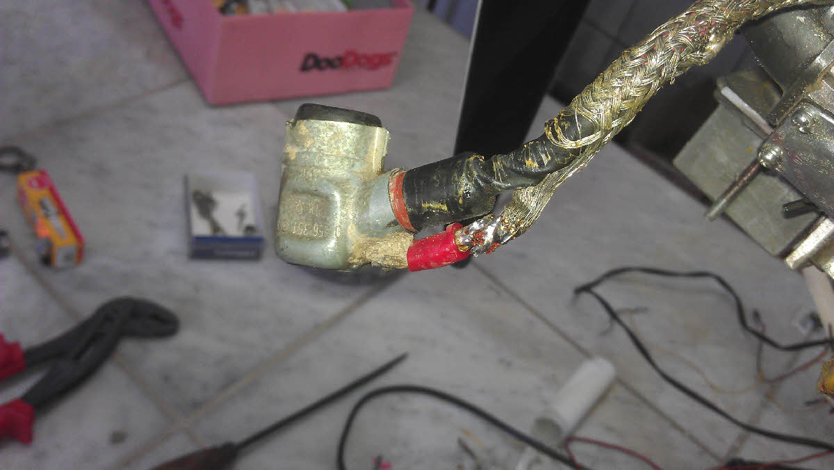

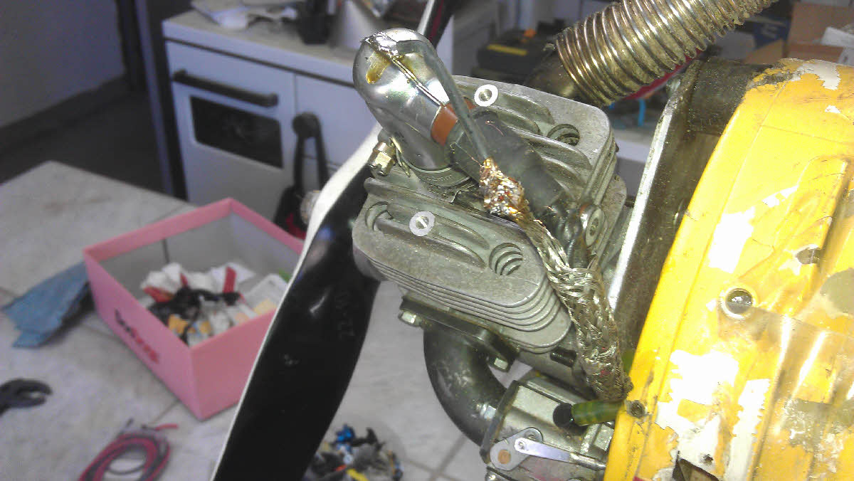

Habe gleich die Zündkerze und den Stecker erneuert, und ebenso wie beim alten den Schirm am Gehäuse angelötet.
