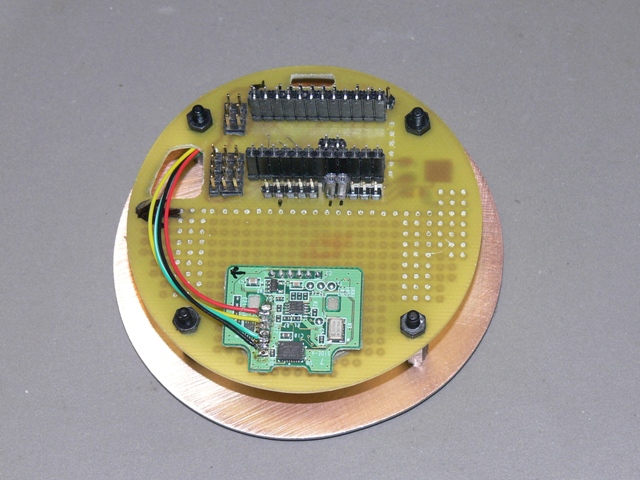

Ja die Platine sieht gut aus nur schade das alles so zentriert aufgebaut ist. Es fehlt halt so der Platz
für einen weiteren Baustein z.B. so ein 3-Achsensensor ( BMA020 )

Nach oben ist doch Platz! Hab das auch gestabelt - freiwillig:

brauchste netmal stapeln, wer sagt das der Sensor mittig sitzen muß ?

Tuxedo hat geschrieben:für einen weiteren Baustein z.B. so ein 3-Achsensensor ( BMA020 )
Bei mir ist das NunChuck von unten auf der Platine von Alex, aber ich habe auch 2, eine Ebene für Beleuchtungsmodul und rx, die andere für den Atmega, WMP und NK.

Ich habe die Platine von VoBo auf der ist Platz für die 3 Bausteine
die so verbaut werden. Unten kann man dann den Leistungsteil und oben
hat man so nur den Steuerungsteil. Darüber eine Ebene für Empfänger
und noch GPS, Barometer sowie Magnetometer verbauen.
So hat man dann eine schöne übersicht.
