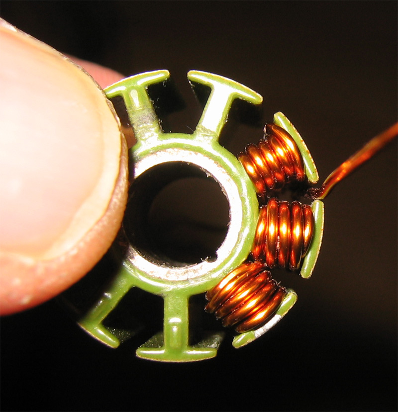

So, da ich noch mal einen Motor am Kabel gefangen habe, war ich es leid mit diesen Chinesischen Fissellitzen - ab damit und neu gewickelt. (Erst mal nur einen Motor, man ist das ein Gewärge da son Draht in die Nuten zu bekommen) Hat sich dann lt. DriveCalc auch einigermaßen gelohnt, von um die 74% auf knapp 80% Eta. Hurra :alien: Jetzt brauchen "nur" noch die anderen Beiden umgewickelt zu werden. Das waren meine ersten Versuche mit wickeln, nur vorher mal einen Motor rundherum vollgemacht, um zu probieren, ob der 0,8er Draht passt. OK ich hab statt 9 Windungen nur 8 gemacht, jetzt dreht der Motor statt ~900 halt ~1000. Komm ich gut mit klar.
Gruß Peer
