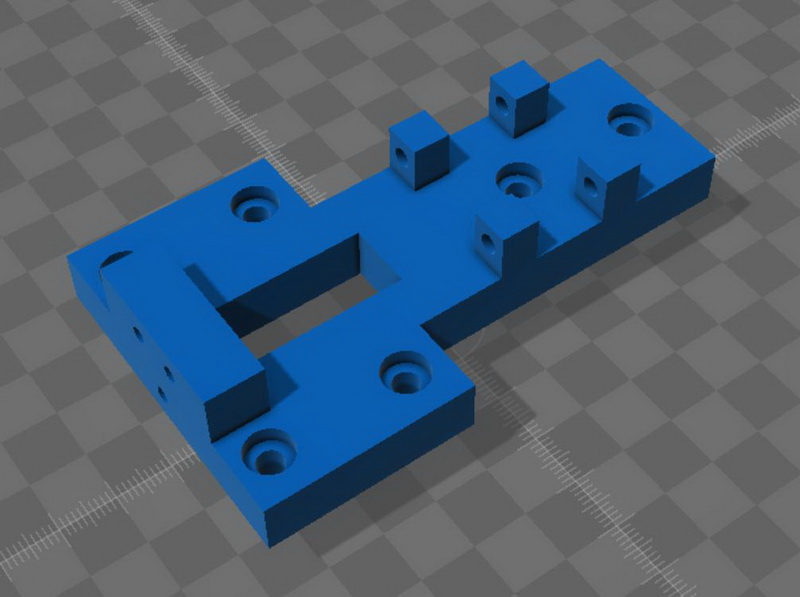

skysurfer hat geschrieben: Sind die blauen Teile gedruckt :?:
Aber natürlich :mrgreen:
Ebenso die beiden schwarzen, in denen die Lager für die Z-Achse sitzen.

So, aber nun noch ein kurzes Update :bigsmurf:
Die Führungen sind gekürzt und wieder eingebaut. Sieht gleich viel hübscher aus, als wenn da "so´ne Pinne" oben raus stehen.
Und den X-Schlitten habe ich gestern auch wieder raus gebaut, wegen dem Problem "zuviel Spiel".
Diese chin. LM8UU- Lager haben wirklich massive Qualitätsstreuung !
Einige fluppen 1a mit wenig Spiel, andere kratzen und hakeln eklig beim laufen, und die mit VIEL Spiel gibt es auch noch...
Zum Glück habe ich genug von den Dingern, so das ich sortieren/prüfen konnte.
Ich habe dann auch eine lange, und eine kurze gefunden, die wirklich prima und "spielfrei" laufen.
Heist aber auch: Neuen HotEnd-Träger drucken :albino:
Der Drucker läuft bereits, ohne Aufsicht. Mal sehen ob´s klappt :drunken:
Jedenfalls sollte es dann so aussehen:
HotEnd Neu.JPG (86.07 KiB) 1787 mal betrachtet
