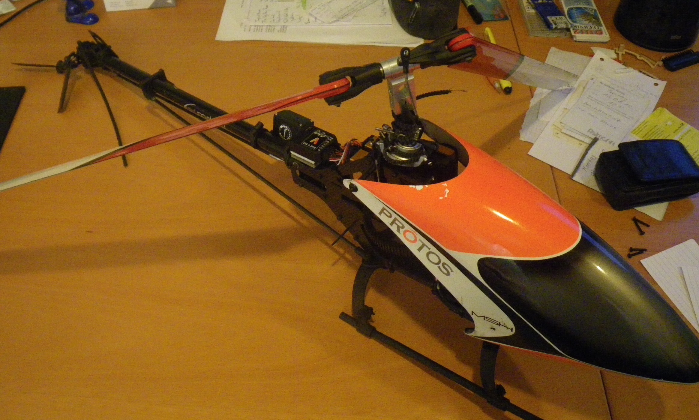

Darf mich wieder melden: Nach einem dreiviertel Akku merke ich das der Protos immer wieder auf Nick "aussetzt". In der Panik die erste auro hingelegt, alles durchgecheckt, vorsichtig über der Wiese geschwebt. Nach einem halben Höhenmeter bricht er nach links aus, gegensteuert und rechts abgestürtzt (natürlich Asphalt...) weil er nicht mehr reagiert hat.
Zuhause hab ich dann rausgefunden das der Empfänger bei leichtem Druck auf die Servostecker kurz abschaltet, Haarriss in der Platine.
Die ca. 5 Flugminuten alten SAB Blätter, Paddelstange, Mischerhebel und das Chassis habens nicht überlebt.
Kann man einen Riss unten im Chasis, wo es am Landegestell rund um den Motor geht eigentlich kleben? Ist das CFK- Chassis crashfest?

Leider gehört das Plastik von MSH zu den ziemlich "unkleb-baren" Materialien. Mein Chassis ist dort unten vom letzten Crash aber auch durch und mit Epoxy und einer Verstärkung aus Stahldraht wieder zusammengeflickt. Im Flug ist dort keine Last drauf, deswegen stört mich der kleine Schönheitsmakel nicht sonderlich...man spart ja wo man kann;)

das stört gar nicht, mein Protos fliegt seit etwa einem Jahr ohne die beiden Seiten rund um den Motor... wollte das auch kleben, hat aber nix gehalten...
