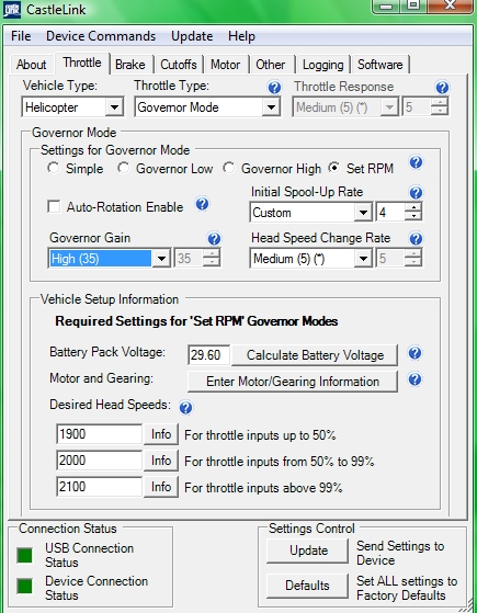

So Jungs bevor es Freitag losgeht (mit lappi und heli aufn platz) wollte ich nochmal ne Vor-Flug Checkliste machen:
( ich werde mit
Ergänzen wenn ich Fertig bin)
- Kabel Verlegen
- Optimale Positionen Wählen
in schwebe
- Heli neu Proggen (wegen neuer Funke)
- Regler anschließen
- Regler Proggen
(siehe Bild)
- Regler evtl. einlernen
- Akkus Vorladen
- Einstellungen testen (Motortestlauf)
1. Testflug geplant Freitag.
Fragen:
Wie oft sollte ich Optimal die Akkus laden? (vorladen) also Storage -> Aufladen ?!
Wieviel % Gasgerade habt ihr bei GovenorHigh / Set RPM ?
Was meint ihr zu der Einstellung (Ritzel ist 16er) ( auch auf die parameter bitte achten, was habt ihr?) ?
( ich werde mit
- Kabel Verlegen
- Regler Proggen
- Akkus Vorladen
Fragen:
- neueeinstellung.jpg (192.63 KiB) 567 mal betrachtet

#373 Re: Danis 8s Rex Umbauthread !
mach den gov gain mal auf normal, das reicht vollkommen, nicht, daß du mitm heck noch probleme kriegst.
initial spoolup hab ich auch auf 4, 3(also slow) ist schon ziemlich lahm, außerdem hab ich motor startup power um 5 oder 6 "einheiten" hoch.
gasgerade gibt´s so nicht beim set-rpm.
du machst in der funke ne gerade zwischen 0% und 49% für drehzahl1, 50%-99% drehzahl2 und 100% drehzahl3.
mach am besten den kopf und die heckblätter weg, als drehzahlen nimmste 300 500 und 700 und klickst das mal durch, je nachdem servoendpunkte vom gaskanal anpassen.
wenn du neue akkus hast würde ich die ersten 2-3 zyklen ganz gemächlich rumfliegen, vielleicht erstmal nur 4 minuten, dann langsam steigern, bis du bei den 80% bist.
ich spiel die akkus über nen logger an halogen-lampen ein. ealgetree im live mode, dann halb entladen und die last langsam steigern, das mach ich so 3-4 zyklen.
wenn´se dann im heli zu einsatz kommen, braucht man eh noch n paar flüge, bis man das flugzeit maximum rausgeholt hat.
viel glück und berichte!!!
ps: hab gehört am freitag kommt ne sturmfront...
Gruß, Flo
#374 Re: Danis 8s Rex Umbauthread !
Den Regler mußt Du nicht einlernen. Nochmal: Beim Sender die Endpunkte programmieren.Danis-Dino hat geschrieben:Regler evtl. einlernen

#375 Re: Danis 8s Rex Umbauthread !
danke
das mit den sturm nehm ich ernst
ja okay habs langsam verstanden mit den lernen usw ^^
