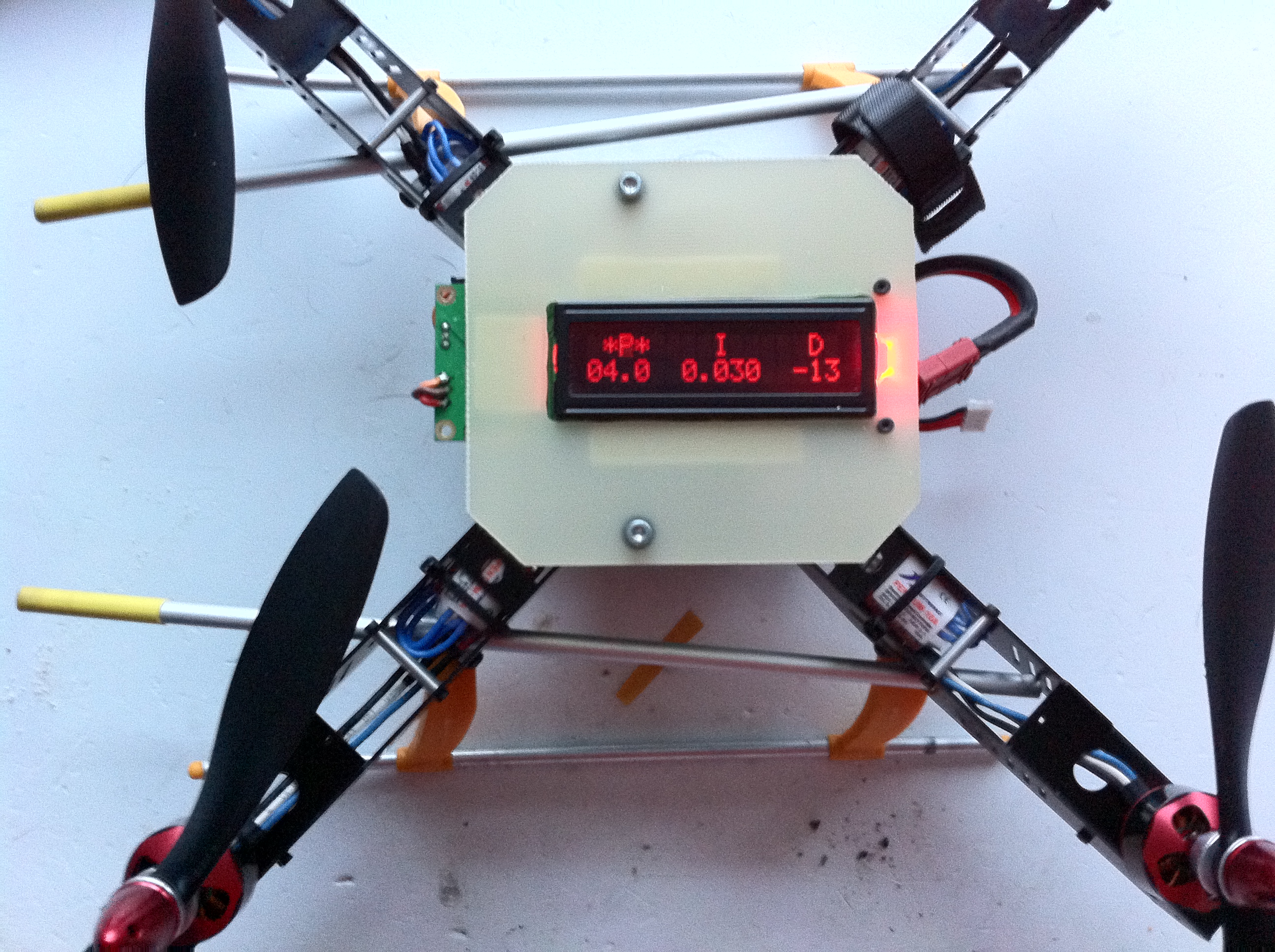

Söderle.... nachdem ja das Display funzt, mußte noch das Problem der Befestigung gelöst werden. Hab schließlich keine Lust, solange ich rumteste jedesmal das Ding an- udn abstecken zu müssen. Also die Beleuchtungsplatte dafür runter und ne GFK-Platte bisl ausgefräst, fertich
Und weil hier ja eh jeder nach Bildern schreit, das ganze auch als Fodddooooo.....

Aber meinst du das das Display mit fliegen muss? LEsen kann man es ja eh nicht mehr und dann isses ja nur noch Gewicht. Da wäre nen kleiner Stecker schon schicker find ich! Nur so als Idee.

Kay, das Display hat nen Stecker. Wird anstelle des USB-Adapters angeschlossen. Die Trägerplatte mit Display ist nur zum testen da, um auszuprobieren wie sich die Änderung der Parameter auswirkt, da interessieren mich die paar gramm an Gewicht nicht wirklich. Und falls doch mach ich halt statt nem 2200er nur nen 1500er Lipo drunter, dann paßt das locker.
Normalerweise ist ne andere Abdeckung drauf, mit LEDs zur besseren Fluglageerkennung. Die wird einfach nur gewechselt, sind nur 2x 3mm Inbus. Bild war schon weiter vorne gepostet.

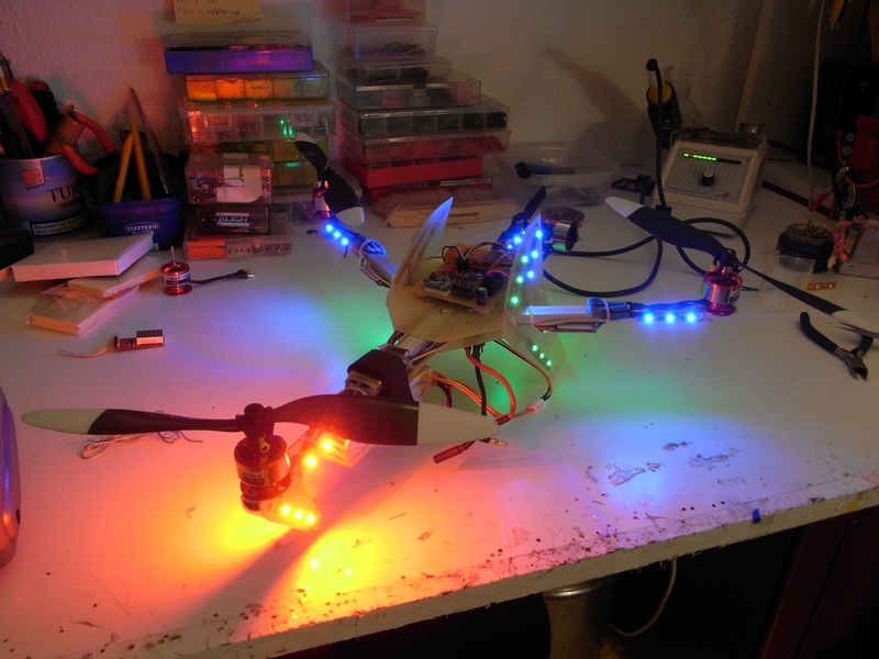

Hier mal ein Bild meines "TriWiiZombies":
Einen richtigen Flugtest hat er so immer noch nicht hinter sich (vorher war er ein KKMulticopter), nur kurze Schwebetests im Zimmer.

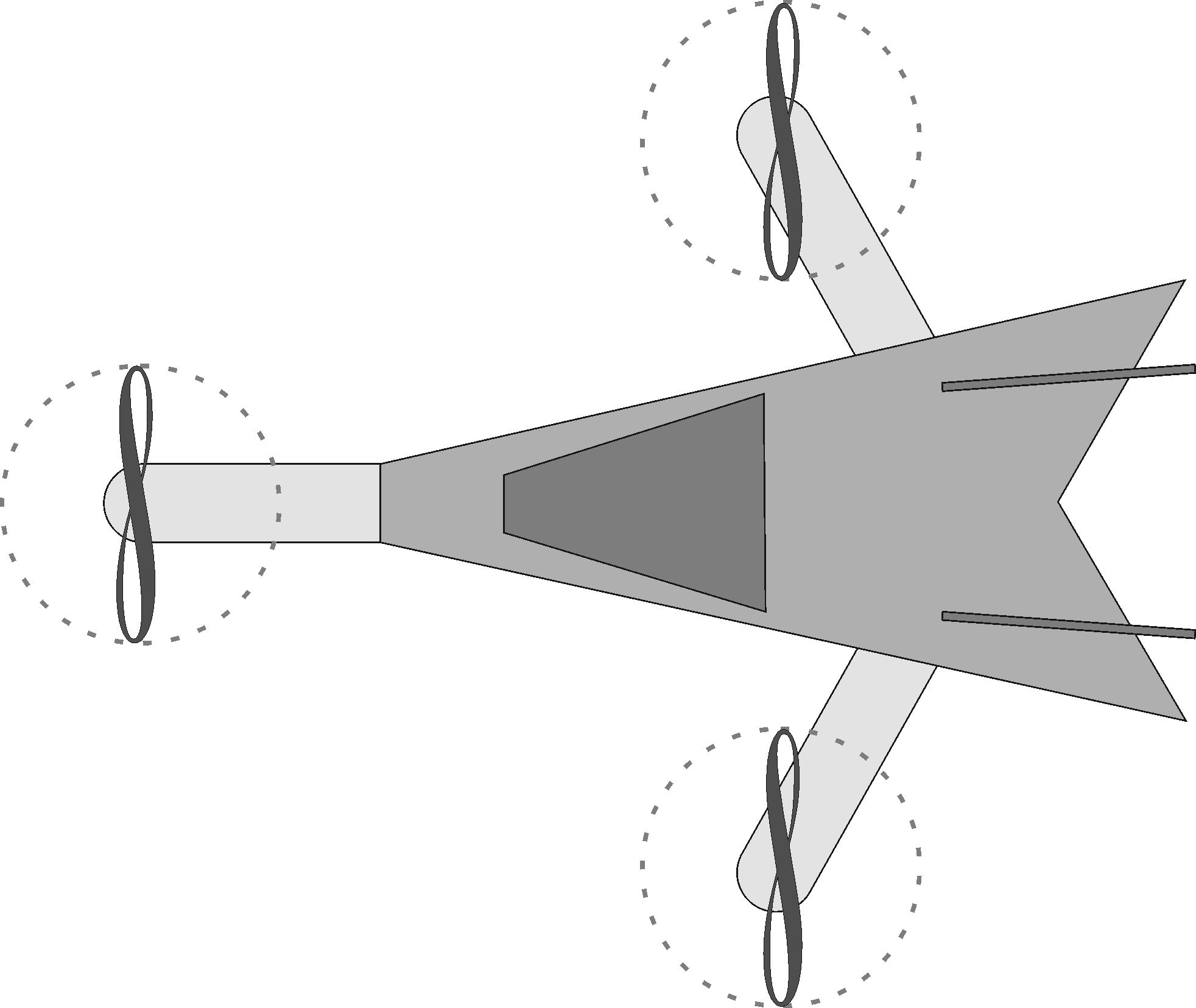

Andre, ist ja krass - was ähnliches hab ich gestern gezeichnet ( skizziert ), nur das ich den vorderen Motor schwenkbar machen wollte, so wie es bei den Tri mit heckauslegern gemacht wird
- Y-Inverted.jpg (99.46 KiB) 1207 mal betrachtet

Finde ich auch, allerdings könnte bei der Anordnung die Einhaltung des Schwerpunktes eine Herausforderung werden, weil die hinteren Props sehr weit vorne sind.trailblazer hat geschrieben:Sieht gut aus Chrizz!
