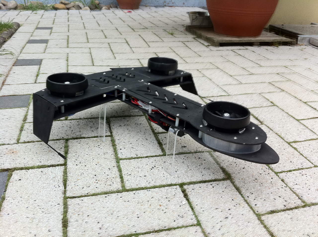

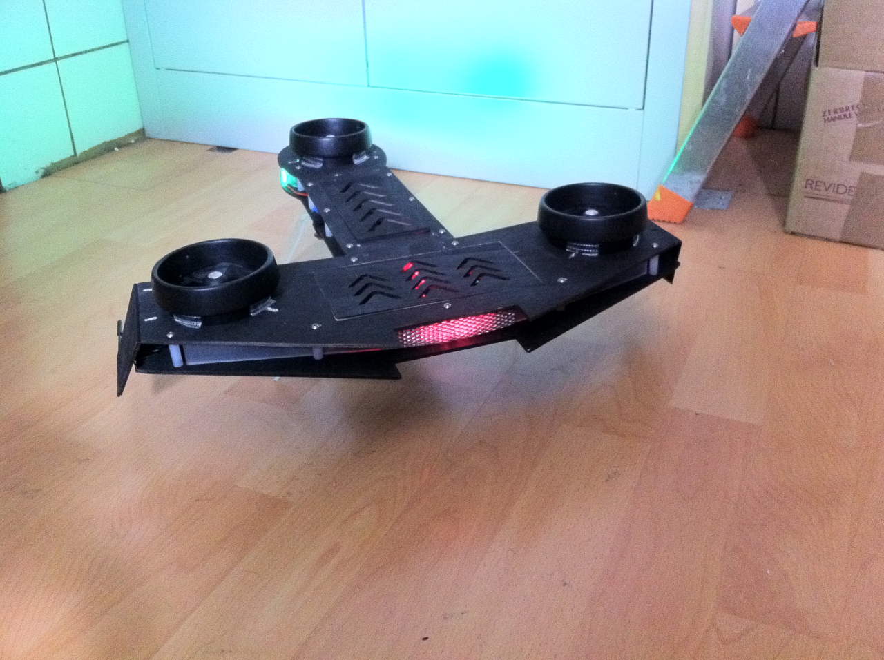

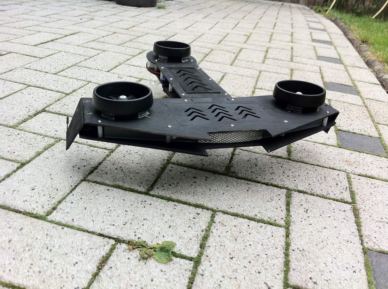

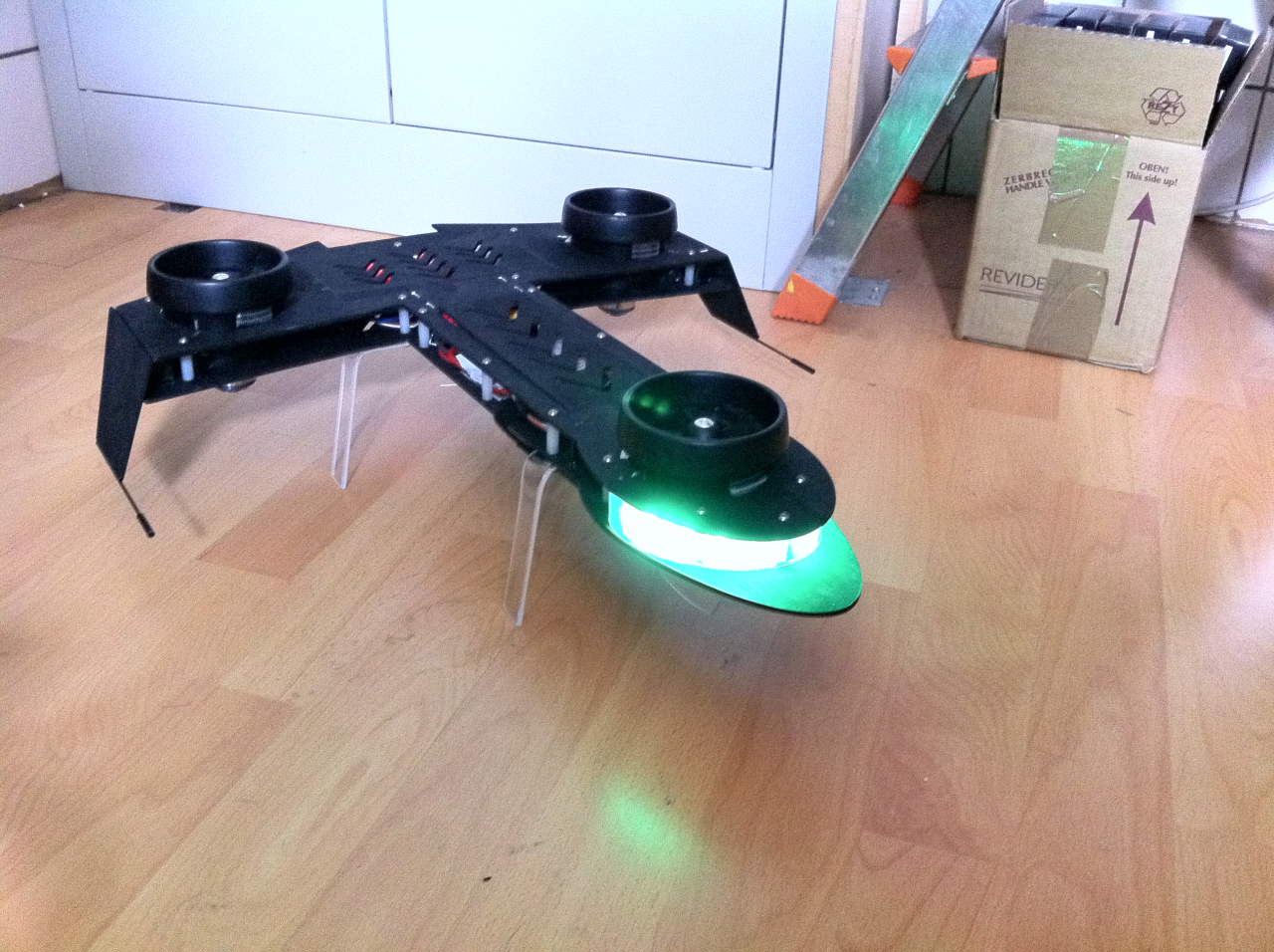

Heute hab ich dann mal die TVG-Variante fertiggestellt. Wollte mal sehen, wie das zu erwartende Finish in schwarzem GFK aussehen wird und hab das Pappelsperrholz kurzerhand mattschwarz gelackt. Gibt nen gewissen "Lechz-Sabber-Effekt". Da hat es sich angeboten, gleich noch ein wenig an Beleuchtung rumzuspielen. Allerdings wird es mehr Sinn machen, erstmal an der Schubsteuerung zu arbeiten, die ist noch nicht so, wie ich mir das vorstelle. Gerade beim starten ist die Schubsteuerung noch zu uneffektiv, da muß ich mir noch was einfallen lassen. Mal schaun, wie ich das gelöst kriege.
Hier erstmal was für´s Auge :

#365 Re: Zeigt her eure Multikopter!!!!
Ja da Schauns her
Geil Chris, schaut super aus!!!
In schwarz wirkt er gleich Aggro.
Was ist den mit dervectorsteuerumg? Brauvpchste schnelleres servo odeer Watt ?
...ich bin auch an was dran.....was spinnenartiges......hehe
...Zahnfee....

@Claus : Da beschleunigt dann nix mehr, dann müßte nämlich noch´n fetter Akku mit an Board und die ganze Fuhre leider zu schwer. Aber er tuts ja auch so
@Nico : nö, ich muß mehr Schub umgelenkt bekommen. Als Strahlteiler bringt die Umlenkung zu wenig WIrkungsgrad, merkt man besonders in Bodennähe, da muß man beim starten etwas gegensteuern, in der Luft paßt es dann. Das geht aber besser, deshalb wirds auch noch geändert

#371 Re: Zeigt her eure Multikopter!!!!
Jau, sieht cool aus.
Noch so als Idee - vielleicht bekommst ja da ganz am Ende der Flügel diese Antennen durch Röhrchen ersetzt - also komplett von hinter dem Flügel vielleicht auch noch bißchen überstehend bis vorne die Länge von den "Picksern" (weiß grad nicht, ob das Waffen oder Sensorantennen darstellen sollen) ... na jedenfalls ersetzt durch Röhrchen mit Löchern vorne/hinten und dem ganzen Röhrchenrumpf verteilt ... und da dann blaues Licht oder so rein - oder auch noch rotes.
MFG
speedy
MFG
speedy
#372 Re: Zeigt her eure Multikopter!!!!
Speedy, das mit dem Licht war reine Spielerei, aus ner Laune heraus - Möglichkeiten gibt es noch urig viele, das ganze optisch aufzupeppen. Man muß nur darauf achten, das man das Gewicht nicht unnötig hochtreibt, vor allem das es gewissenhaft verteilt wird. Derzeit ist die Rumpfparty etwas zu kurz, der Akku muß bereits sehr weit vorne angebracht werden um den Schwerpunkt korrekt einzustellen. Deshalb wird auch noch fleißig überarbeitet. Ziel ist es, den Akku möglichst mittig unter dem Rumpf montieren zu können, damit man auch höhere Kapazitäten problemlos einsetzen kann.
Dann werden solche Zusatz-Effektbeleuchtungen auch einfacher zu realisieren sein. Das werde ich dann aber jedem einzelnen überlassen, aus einem Basis-Satz seinen persönlichen Spacebird zu bauen - wäre ja auch langweilig, wenn alles vorgefertigt ist und kein Platz mehr für eigene Innovation bliebe. Ich denke, da läßt sich noch sehr vieles machen. Beispiel Wingtips : würde man die aus 2mm / 3mm Acryl oder Polycarbonat fertigen, könnte man sie thermisch verformen und so noch ganz andere Optik realisieren. Oder den ganzen RUmpf durch Tiefziehteile aufwerten, so wären fließende Formen möglich, die man nunmal beim Arbeiten mit Plattenmaterial nicht realisieren kann.

Erinnert mich sehr an die K-7 Klasse der Klingonischen Schiffe http://www.youtube.com/watch?v=yd7Sl-xqm9c ab 0,23minCrizz hat geschrieben:Hier erstmal was für´s Auge :
#375 Re: Zeigt her eure Multikopter!!!!
Ich geb ja zu, ich hab mich ein wenig von Gene Roddenberry inspirieren lassen. Sollte ursprünglich in Richtung Raubvogelklasse (Bird of prey) gehen, aber die steil abfallen Flächen erlauben dann keinen Einbau der EDF, das sieht dann aus wie hingewurschtelt. Aber der Stand ursprünglich Pate, der Rest ergab sich aus den benötigten Maßen und der Intention, eine markante Optik zu behalten.
